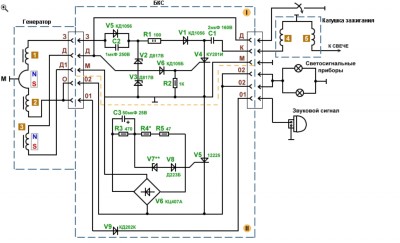

Что говорит о плохом контакте. Идем далее. Что-то стали рассказывать жуткие истории о воспламенении РН при экспл. без АКБ. А вот почему это происходит походу никому не интересно. Кратко поясняю. Корпус тиристора (анод) прикручен к радиатору, а тот к массе. Так вот при плохой массе по дорожке печатной платы идет довольно таки не хилый ток, а учитывая состояние кетайских проводов и разъемов не трудно предсказать последствия. Это одна из причин. Вторая, и возможно не последняя. На кетайскую пайку невозможно смотреть не обливаясь слезьми. Но и это еще не всё. Порой такое впечатление что выводы деталей с обратной стороны загибали молотком, не обращая внимания что они могут замыкать соседние дорожки. Да, что-бы примерно выяснить какие токи могут гулять в РН, на коленке, быстренько слепил РН. Правда тиристор поставил совецкий, он дольше греется, так как массивней буржуйского. Со стабилитроном сильно не игрался. РН нагрузил на свой БП. При повышении напряжения до 12,5в. открывался тиристор. Ток в пределах 4А. Выше 13,5в поднять не удалось. [youtube]91czZWfDbno[/youtube]

И где об этом написано что лох? А ведь если читать внимательно, то я не против АКБ. Я хочу узнать причины по которым якобы РН без АКБ умирает. И все! Может ли кто либо внятно, русским по белому изложить это? Вижу что нет. Найдите принципиальные отличия в схемах. Но в совецких АКБ вообще не было.
