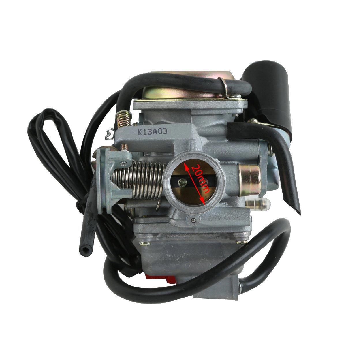

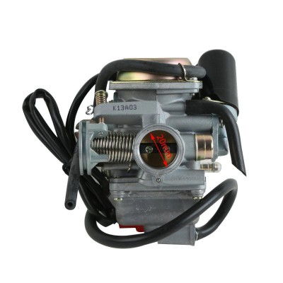

То видео по проблемам с ходовой и увеличением чувствительности на малых оборотах.
По поводу карбюратора там внутренний диаметр отверстия в корпусе где стоит дроссельная заслонка 20мм чтобы больше воздуха попадало.
Чем больше камера сгорания тем больше воздуха ей надо, да на малых обаротах и старый справиться, но стоит раскрутить до 8000 оборотов и потребление воздуха на 72сс будет 72 кубических санитиметра умножить на 4000 = 288,000 кубических сантиметров воздуха нужно в минуту при таких оборотах.
Карбу с маленьким корпусом не хватит пропускной способности чтобы полностью заполнить камеру сгорания.
Вот грубо размеры корпуса карбюратора для разных камер сгорания.
18mm - 49cc
19mm - 72cc
20mm - 90cc
21mm - 110cc
22mm - 120cc
23mm - 130cc
24mm - 150cc
[youtube]VHP2dzBfnX0[/youtube]
