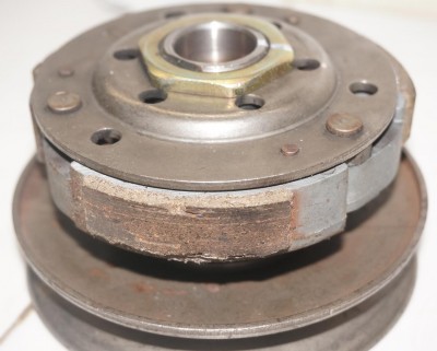

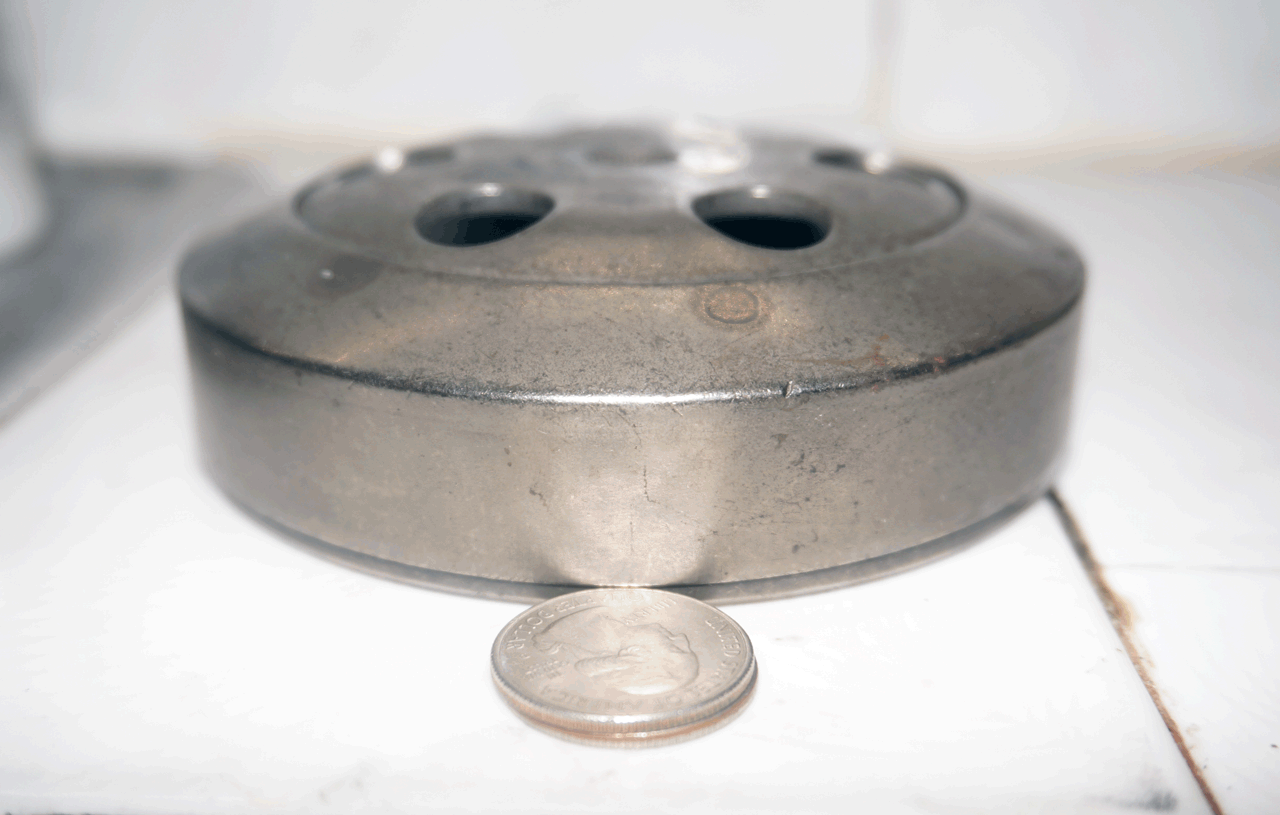

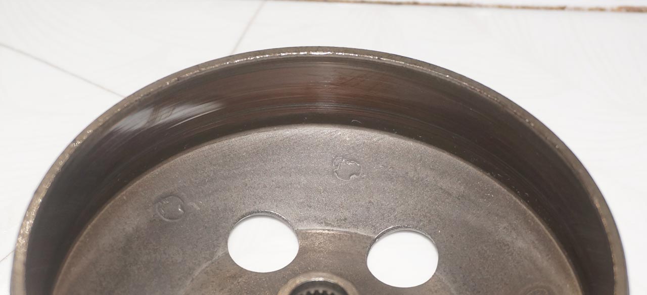

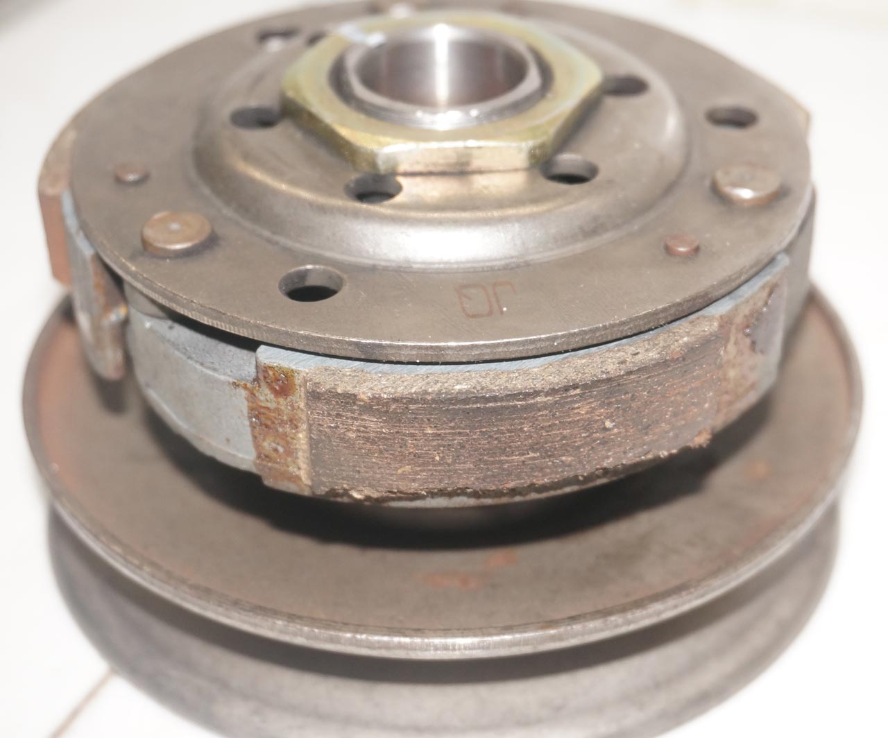

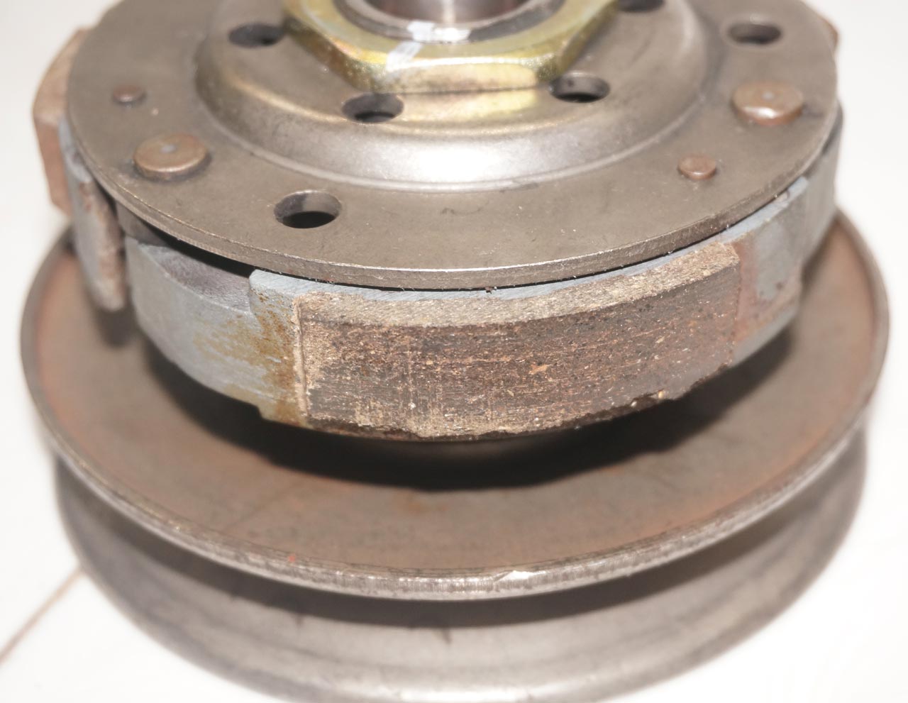

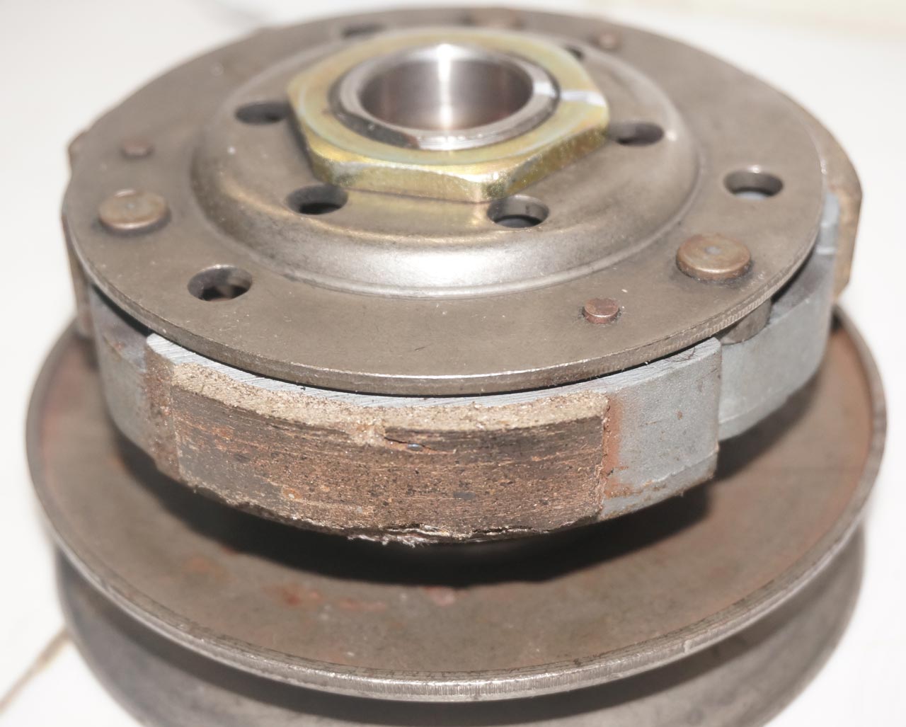

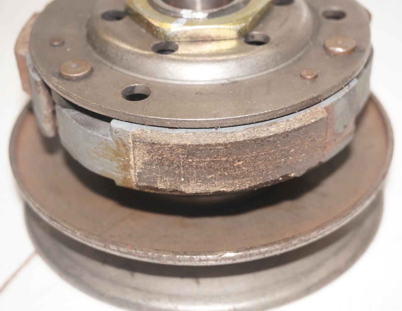

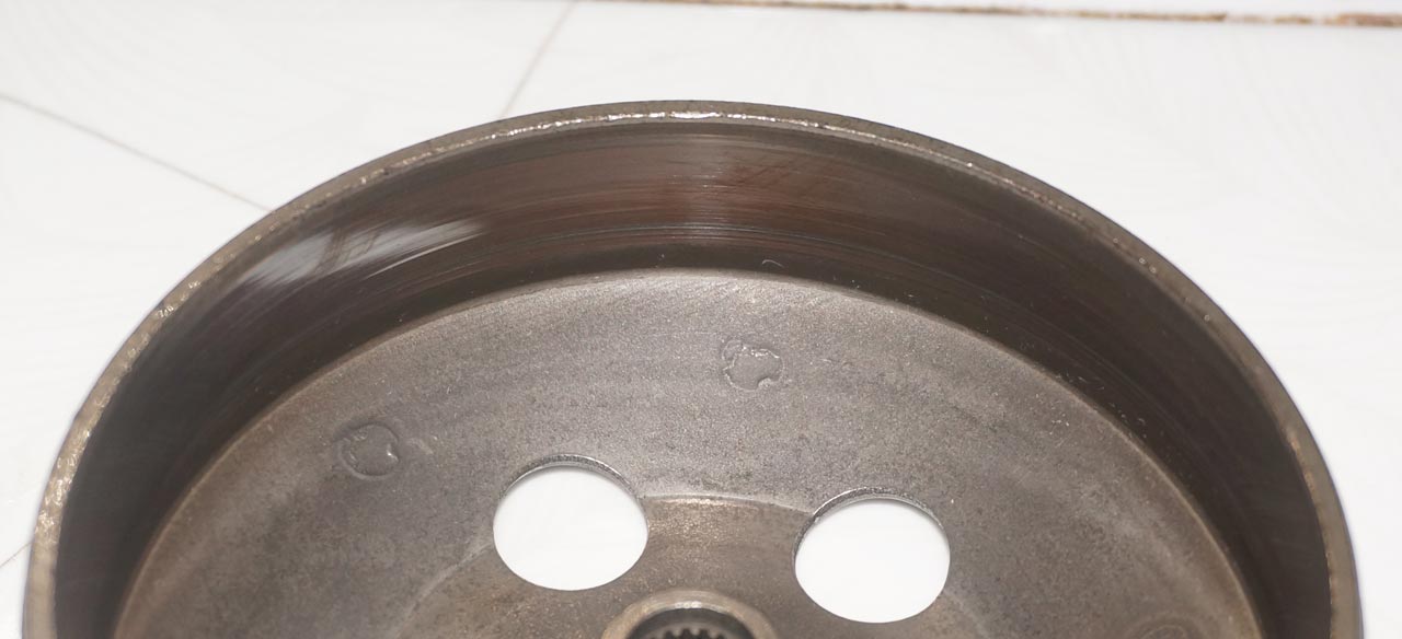

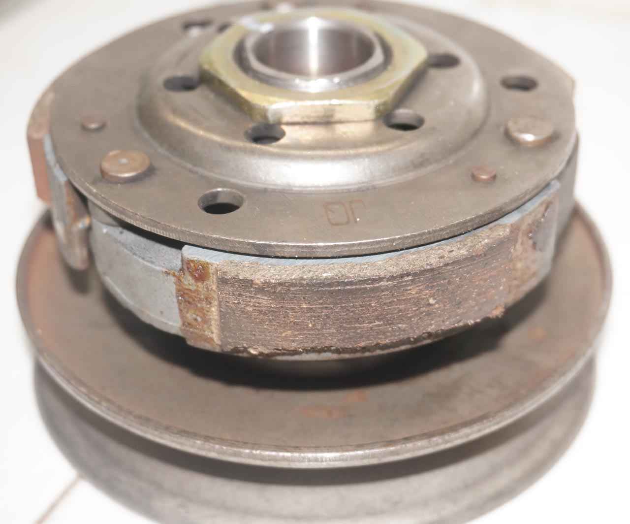

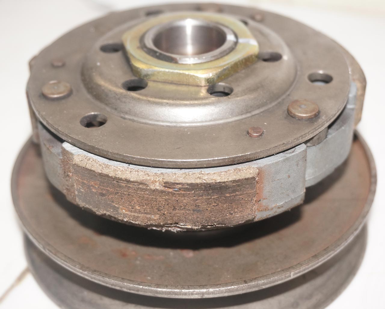

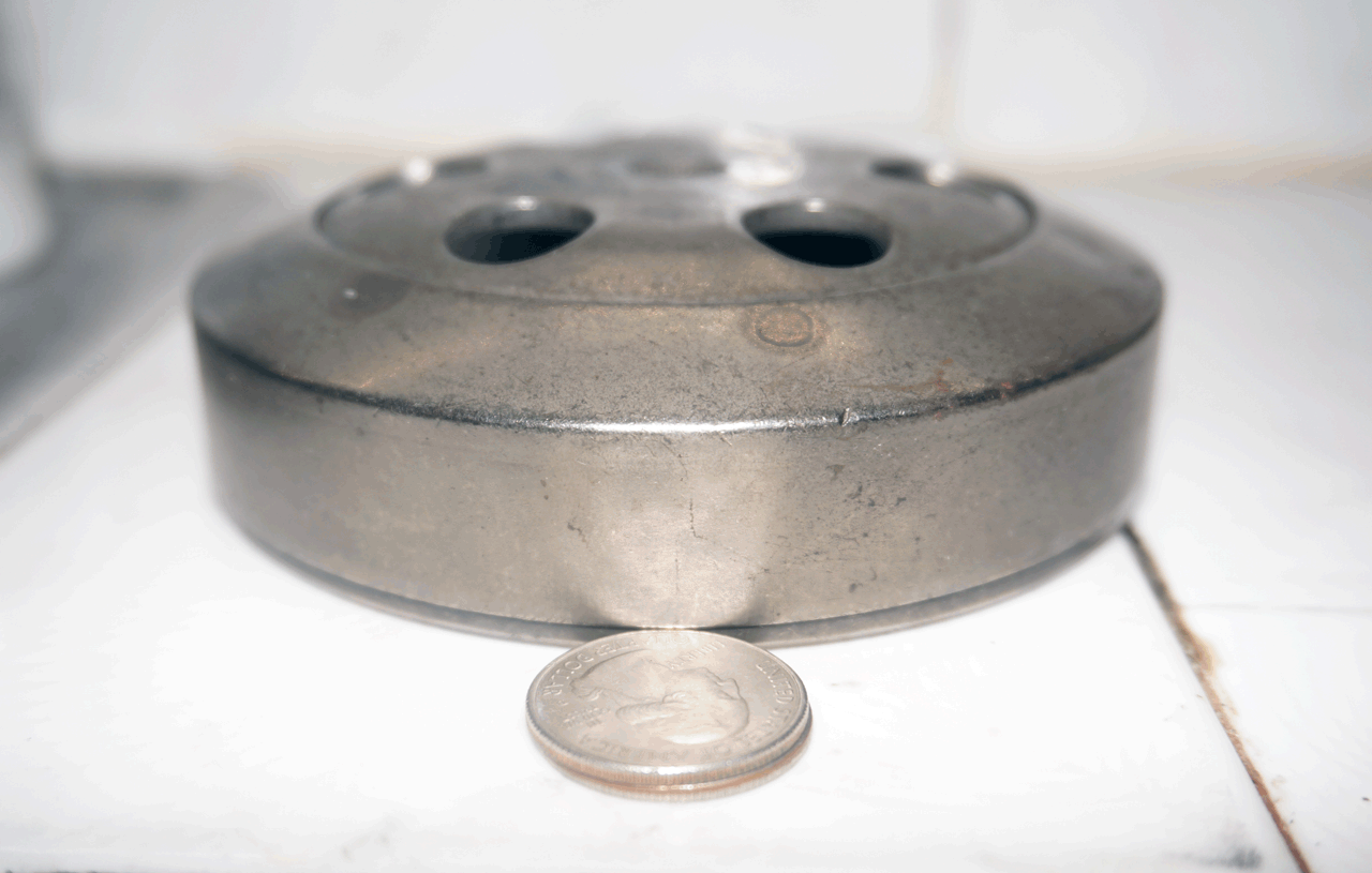

По поводу нехватки мощи я кажется нашел проблему колодки на превратились в стекло (тоже самое было у меня с тормозными башмаками сзади) и давали давали плохой контакт с колоколом скорее всего проскальзывали, колокол тоже поцарапался.
Еще на колоколе приварен криво колпак это влияет на баланс?
Они ещё не притёрлись, а уже все покоцанные...
Колокол должен быть в царапинах- работа у него такая.
Колпак влияет на дисбаланс, но на общем фоне это и не поймёшь.

На колоколе изнор больше ближе к центру но незначительно, одна из колодок тоже чуть криво изношенна.
Наждачкой 12 - Н зашкурил все где ремень касается, колодки поперек напильником и колокол внутри где они касаются тоже чтобы цепляло лучше.
Еще вариатор где ремень ходит и с обратной стороны вставку прошелся 12 - Н наждачкой поперек для лучшего контакта с ремнем.

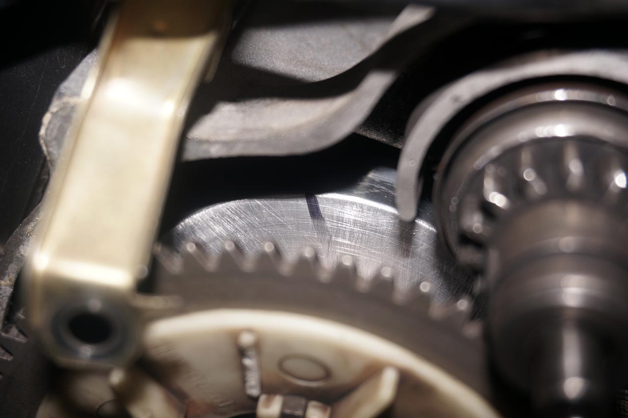

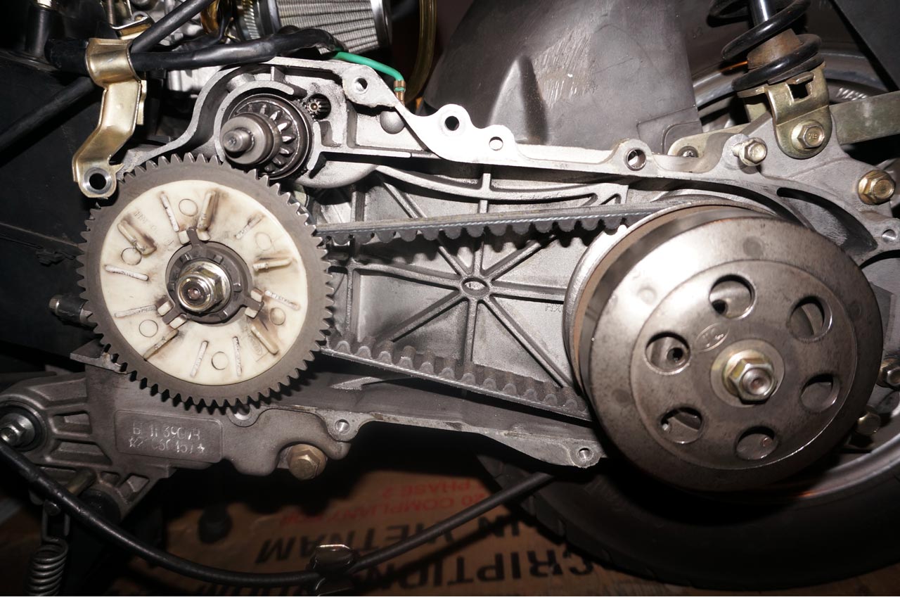

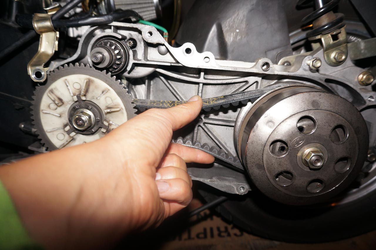

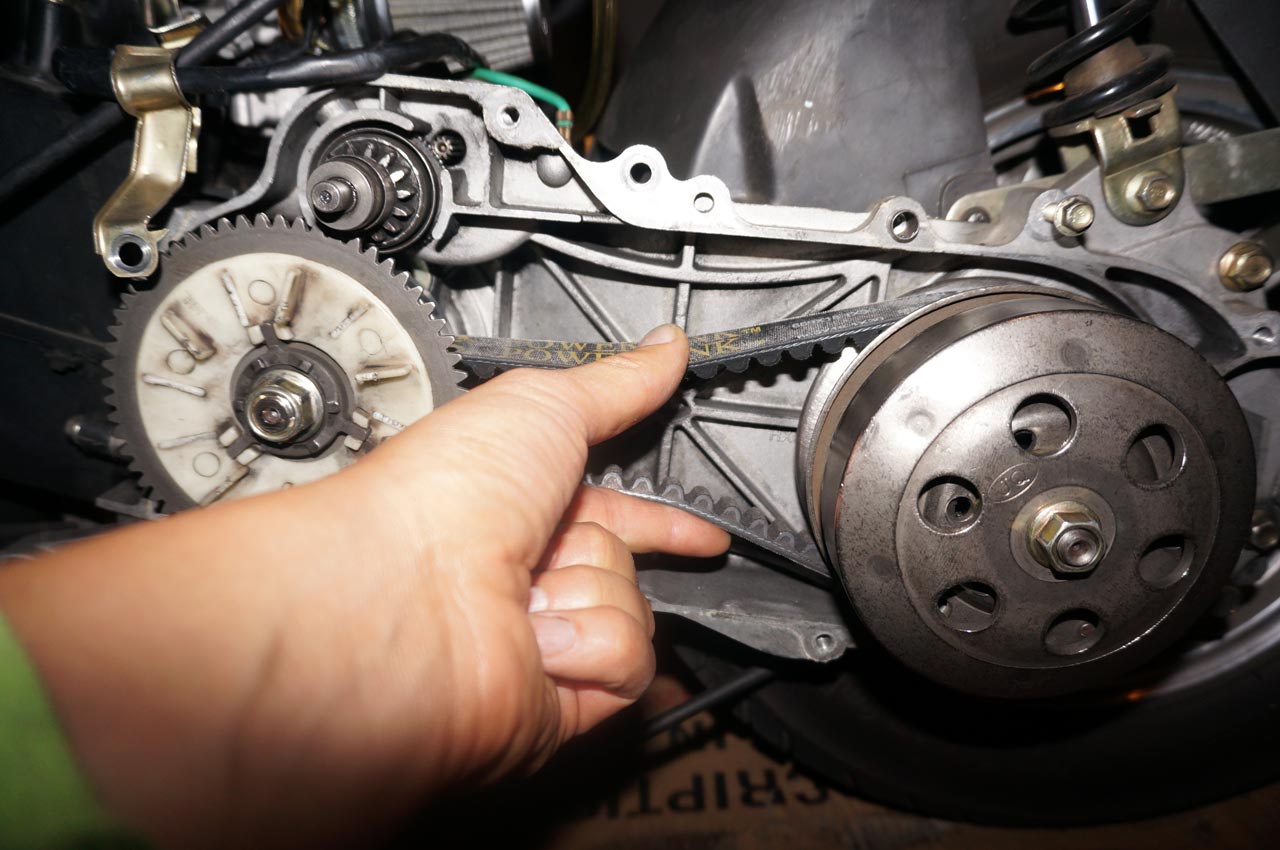

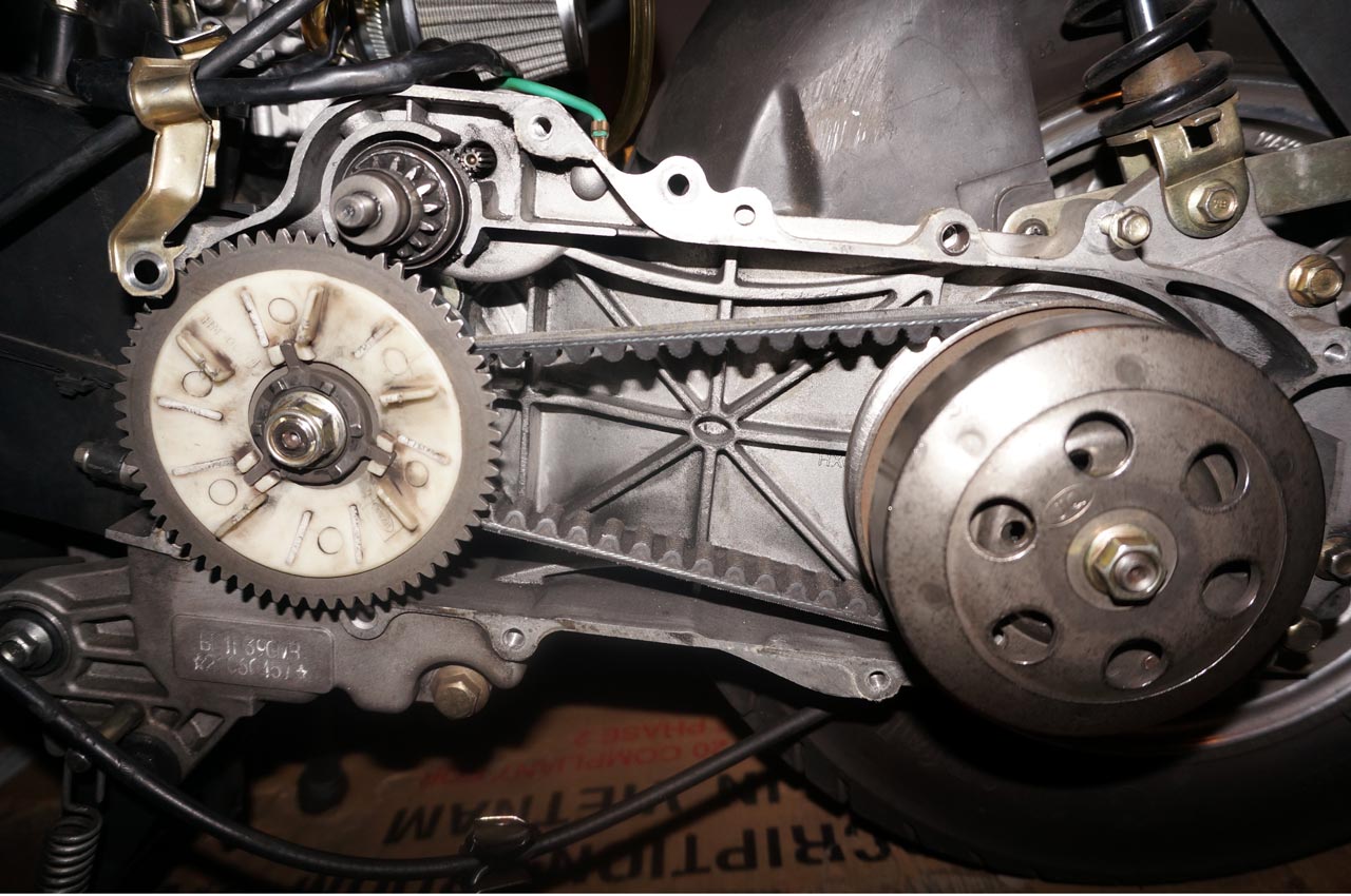

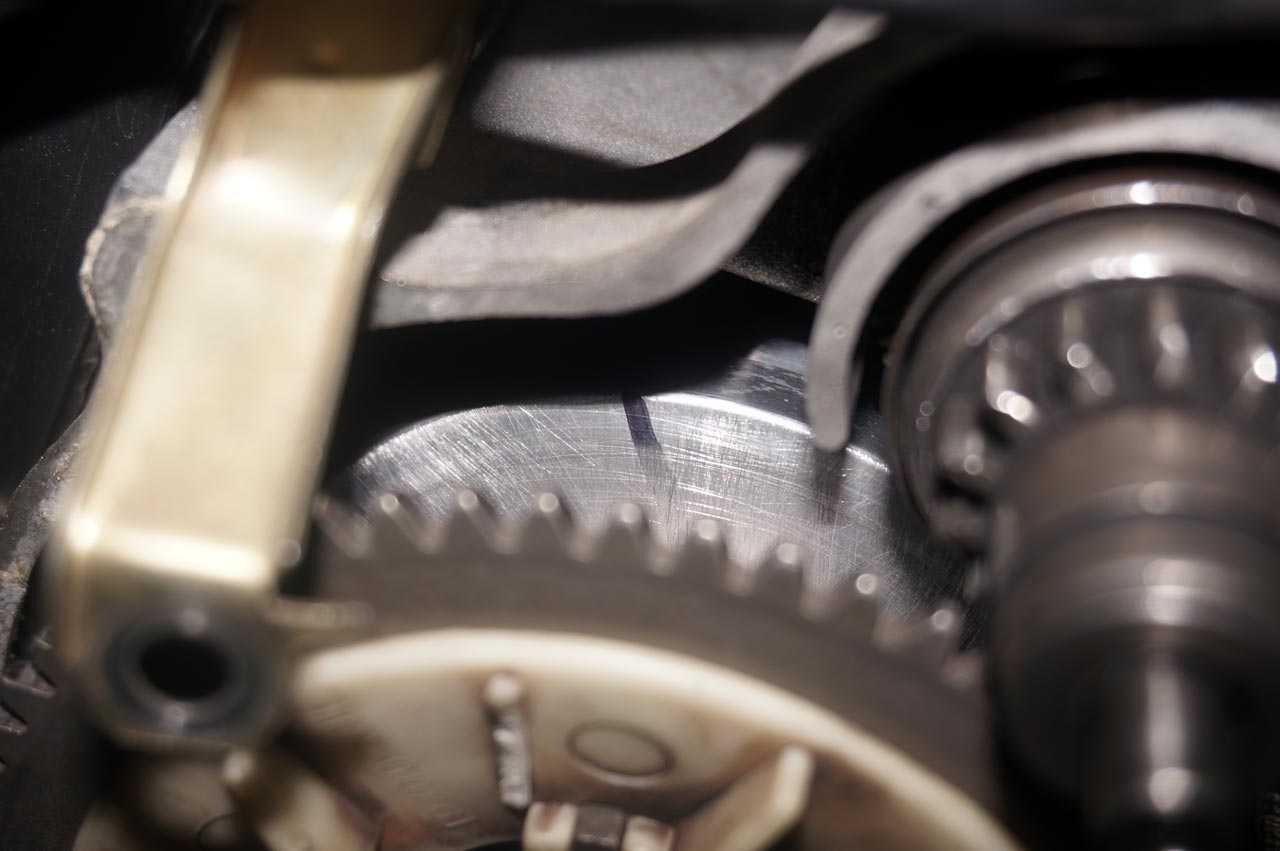

Поменял ремень месяц назад на оригинал Gates PL20507 (669x18.1x30) макс. скорость поднялась до 62км/ч на 8000 оборотов, после 750км месяц пробега скорость упала до 58км/ч, это еще при 47мм ЦПГ, новая конфигурация в подписи.
Раньше ход ремня не проверял, а сегодня начертил фломастером полосу от основания вариатрора к краю, где линия осталась ремень не поднимался.
3.jpg [ 78.31 KiB | Просмотров: 9533 ]
Ремень визуально немного примялся в верхней части,
А по длиннее по вашему мнению ремень не ходит до конца потому что уже растянулся или проблема в грузиках вариатора (у меня сейчас 8.3г)?
1.jpg [ 166.54 KiB | Просмотров: 9533 ]
2.jpg [ 130.27 KiB | Просмотров: 9533 ]

Читаю, к стати у меня вот так работает, на холостых, лучше видео сделаю утром, чета люфтит торкдрайвер под колоколом это подшипник изношен?
[youtube]NMa2RA-5bE8[/youtube]
Замерял ремень (материал неопрон) сверху сжался до 17мм (вместо 18.1мм), и длинна растянулась до 680мм вместо изначальной (669мм), так что ременю каюк, но это ведь не норма что его так уработало всего за 750км вроде эти ремни по 50,000 км должны проходить...
Сама главная пружина торка открывается и закрывается без проблем но оч. жесткая, липестки с колодками тоже выходят когда отверткой поддеваеш, один правда просел немного вниз я его напильником подпилил чтобы не касался корпуса.
К стати у меня на торке у основания нету буртика, там какая то шайба между щёк положена.
