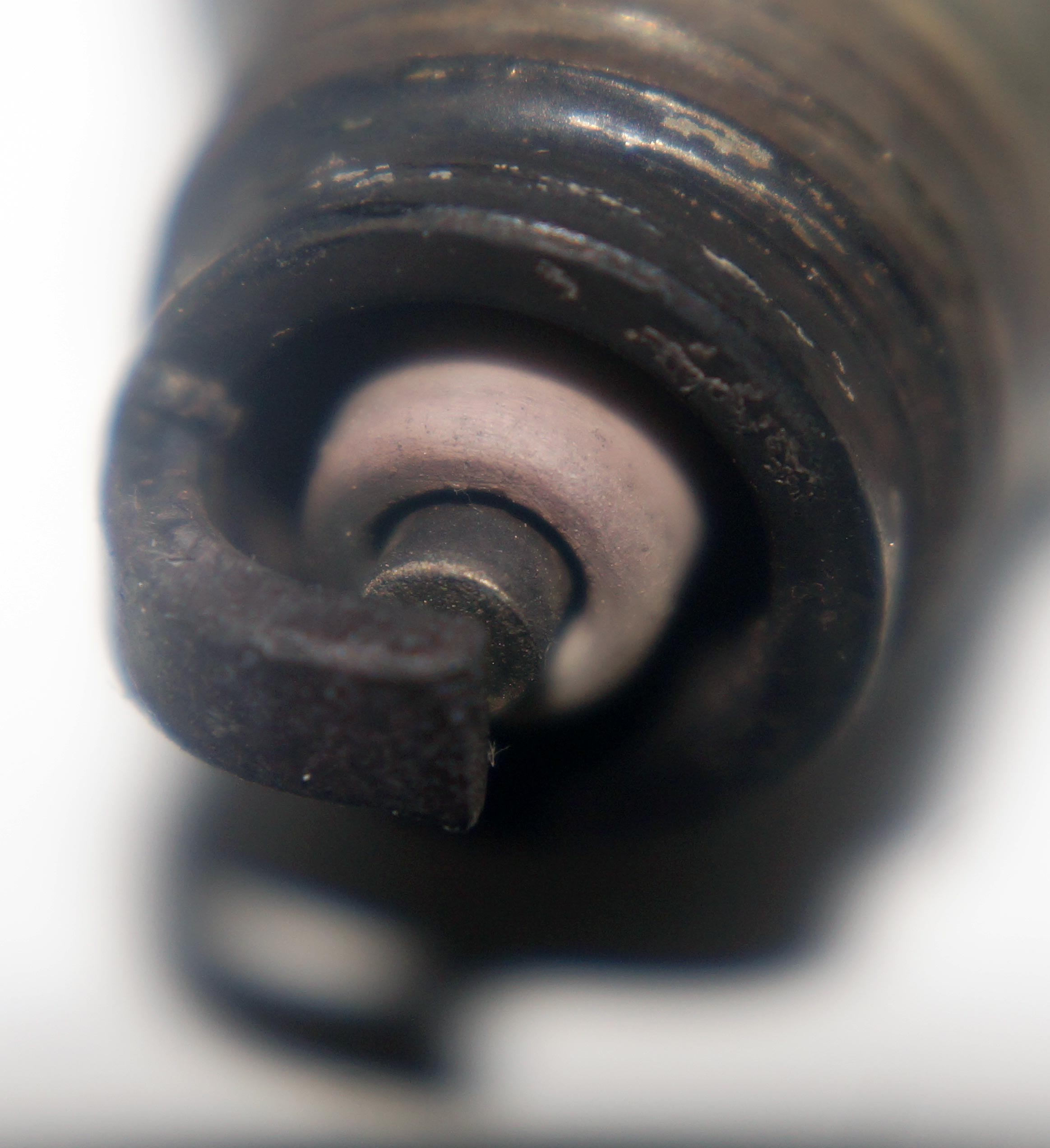

Вот показания всечи по моему норм только с одной стороны изолятара все равно белая.
sp1.jpg [ 290.13 KiB | Просмотров: 10850 ]
sp2.jpg [ 97.91 KiB | Просмотров: 10850 ]
2006 Yamaha Vino 125 (125cc)
(продан) Китайский 2011г - 139QMB 80cc
 Заголовок сообщения: Re: Детонации и перегрев.
СообщениеДобавлено: 29 Oct 2018, 21:53
Сообщений: 1629
Аналогичное состояние свечи у меня было при богатой смеси на холостых и бедной на выше средних.

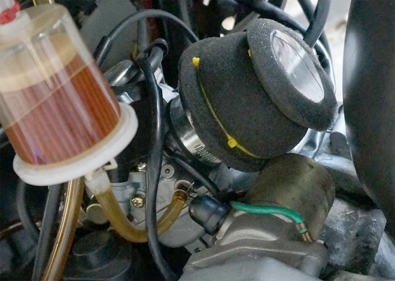

по моему у слишком богатая смесь на верхах.
когда на свой нулевик я сегодня одел сверху пыльник сделанный из оригинального фильтра (коробки), то низы были окей, но на верху мощность пропала под частую пока я не снял пыльник.
2.jpg [ 166.9 KiB | Просмотров: 10840 ]
главный жиклер сейчас #115 если больше то на полнотью открытую заслонку моемнты когда двиг глохнет посреди хода на секунду и чем больше жиклер тем чаще глохнет.
Вот что было когда стоял #130 жиклер я открывал газ на полную и он глох моментами сам.

На #125 было получе с этим, на #120 почти проблема ушла, на #115 сейчас случилось один раз за 15 км поездку.

А чего с родным фильтром не ездишь?
СообщениеДобавлено: 30 Oct 2018, 17:31
Зарегистрирован: 02 Jun 2018, 15:32
Сообщений: 114
Скутер: Yamaha Vino 125
Стаж: 0.3
Не налезает на карбыч 24мм да и отломался когда я по городу ехал я его выбросил.

CheapScoot
Если есть деньги и желание, поставь фильтр бокс от 150 куб, прима стыришь при желании, и воздуха на высоких хватит, еще и какую нибудь лишнюю дырку закроешь при этом, или еще и туда фильтрики поставишь, будет тот же нулевик, но получше. Сделаешь все грамотно, и обслуживать легче будет.

Я сейчас воткнул главный жиклер #110 он ожил не подетский, думаю так оставлю все равно продаю надоело чинить.
