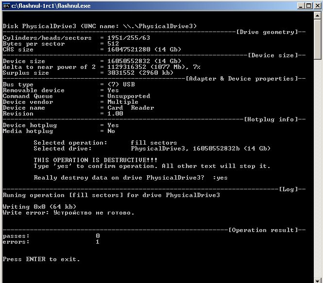

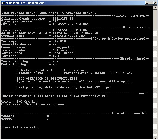

Уточняю. Надо затирание всех секторов нулём "-F". И из под администратора.
И стало вылезать окно про незакрытую дверцу, это тока после пуска флэшнуля, до этого такого не было.
Впечатление такое, что карта сама по себе перешла в режим защиты от записи..

А ей по барабану, write error.
flshnul1.jpg [ 84.45 KiB | Просмотров: 2330 ]
Карта SD, Transcend, класс 6. И прослужила 6 месяцев.

Ну тогда покупать новую с 60мес гарантией, эти карточки принципиально не чинятся. Если зануление не помогло, то всё.
Странно, что у тебя через раз "устройство не готово". Карточки обычно либо всегда "устройство не готово", либо другие ошибки выдают, через раз "не готово" это обычно картридеры так глючат, можешь ради интереса попробовать другой.
Ну и если есть фен или станция, можно погреть.

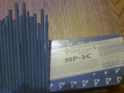

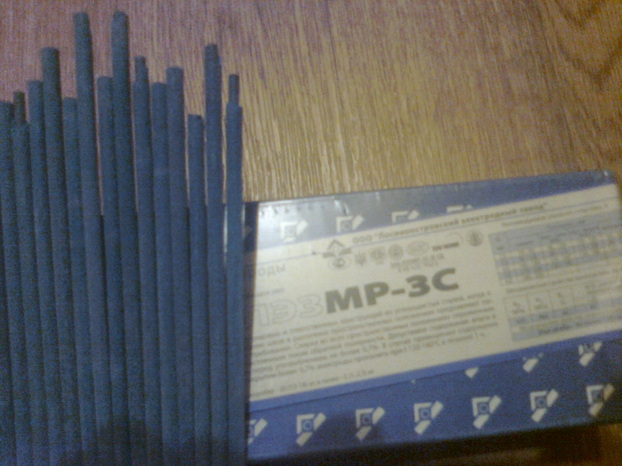

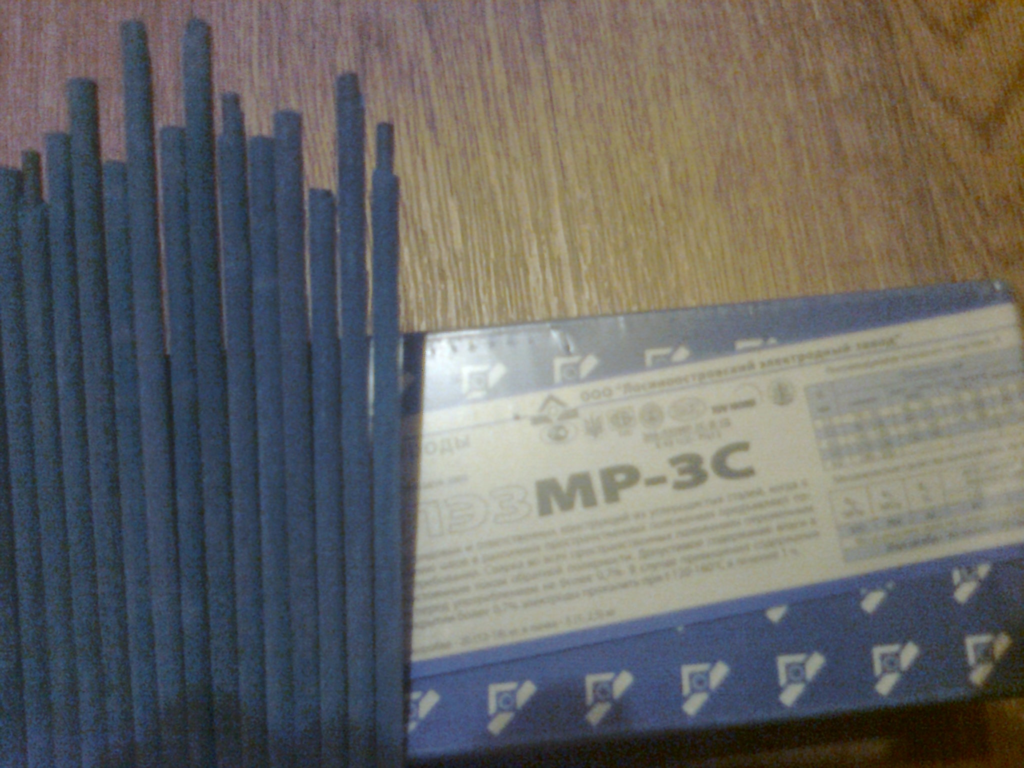

Примерно 70-80 :-[
Да я нарвался последний раз на отсыревшие(взял последние 1кг)..они осыпаются... и липнут :(
Когда хорошая партия синих(лосиноостровских) была,то варили вроде ничо...у нас в магазинах в основном они... :005 Позже взял пачку 5кг..ишо из неё не пробовал...если такие же,то Изображение
На фото осыпающиеся концы... :)
Фото0484.jpg [ 436.24 KiB | Просмотров: 2362 ]

А что так ма?
Для 2,5 100 Ампер ставлю на толстый металл.
Для тройки 90-120 Ампер нормальный ток.
