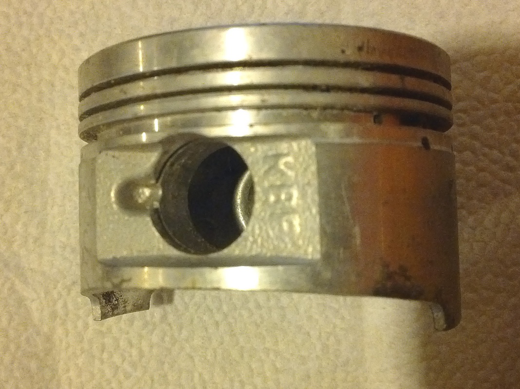

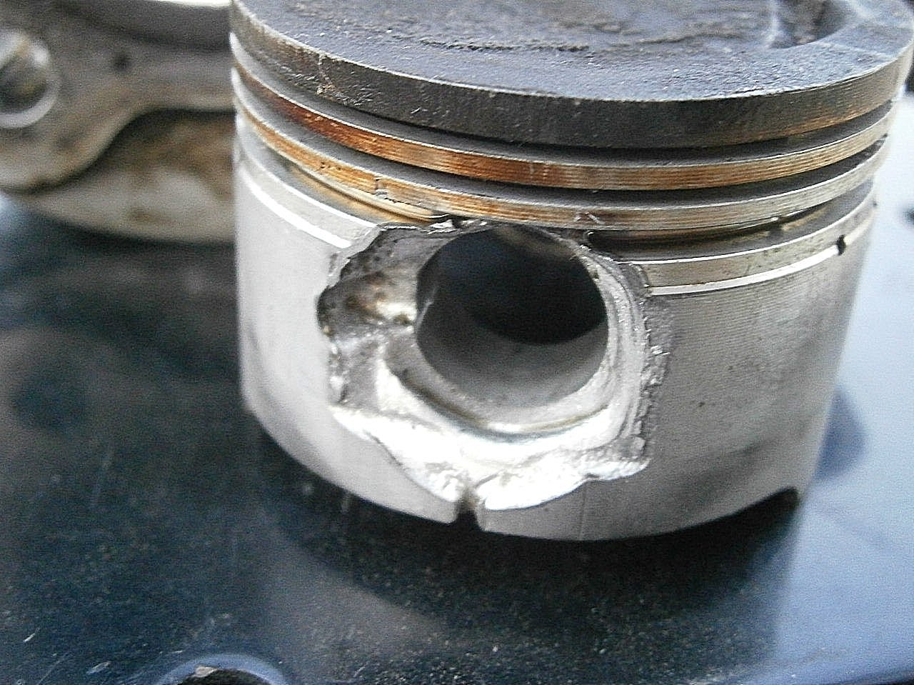

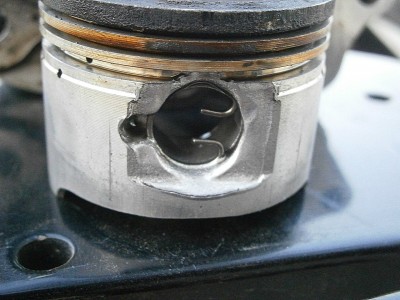

Вообще то поршень греется сильнее, чем палец.
Это логично, но бывает и такое- ИзображениеИзображениеИзображениеИзображениеИзображение
В моей практике это было один раз. Поршневая MSU TW проходила около недели и при замене масла в фильтре я обнаружил почти выпрямленный стопор от пальца что и заставило меня разобрать цпг, а там вот это. Я ниразу подобного не видев начал консультироваться с автомеханиками, но к единому мнению никто так и не пришел. Я думаю что по причине повышеного трения палец начал плавить поршень. А как Вы думаете?

Просто стопор вылетел и им все расхерачило.
Проверяйте при установке, если нужно можно и канавку углубить и фаску на пальце снять чтоб ей стопор зажимало, а не выталкивало. Проверять нужно всю цпг, зазор, уход колец в поршень, посадку стопоров, недоход до клапанов, открытие окон на 2т и тд. Не все производители делают нормально, особенно китайские.
Вылетевшим стопором расплавило алюминий? Интересная версия если учесть что сталь плавится легче алюминия... Но даже если это так, то второй стопор не вылетел, а вокруг него все оплавилось- почему? А следы на цилиндре- это след от пальца (не считая прогара в верхней части) который образовался потому-что стопор выплавился из поршня.
Поверьте мне, я знаю как вылетают стопора из-за очень длинных пальцев не дающих возможность сесть стопору в паз или же из-за неправильной установки, когда "мастер" его сильно деформирует и стопор болтается. Заменил уже не одну сотню цпг и знаю все нюансы.
Считаю Ваши доводы совершенно не состоятельными...

Поршень не оплавлен, а забит, нужно видеть разницу, я почему то вижу сколы. Длинные пальцы ставьте себе, смотреть надо что пихаешь. Жизнь вас не научила.
2-е стопорное кольцо показывает, что не температура виновата, а дырень на цилиндре скорее сифун был, заводской брак.

D-moon
Обычный вылет стопорного кольца.
Было у меня такое в практике.
При этом двигатель даже прогреться не успел, дал клина.
А ещё был случай, когда кусок прокладки перекрыл масляный канал, двигатель работал на сухую.
Как итог убитый коленвал и ЦПГ.
Но оба стопора на месте, хотя бобышки палец разбил.
 Заголовок сообщения: Re: 139qmb увеличение степени сжатия.
СообщениеДобавлено: 19 Mar 2015, 12:04
Кстати да, фото со второй стороны, говорит о низком качестве поршня и прорыве раскалённых газов к бобышкам.
Что-то явно было не так.
Подозреваю что с бензином на заправке побаловали, в итоге зависли кольца и поршень стал плавится в тех местах, которыми он не мог отдавать тепло цилиндру.
Если бы его грел палец, то плавились бы сами бобышки под пальцем.
Скорее всего именно это причина... Заправляли скутер роснефтевской форой. Возможно в гильзе был воздушный пузырь что привело к локальному перегреву и как следствие прогару стенки. И ни стопор ни палец тут не при чем. Просто на форуме столько глупостей люди пишут... Хотел разобраться кто что понимает. Всем спасибо.

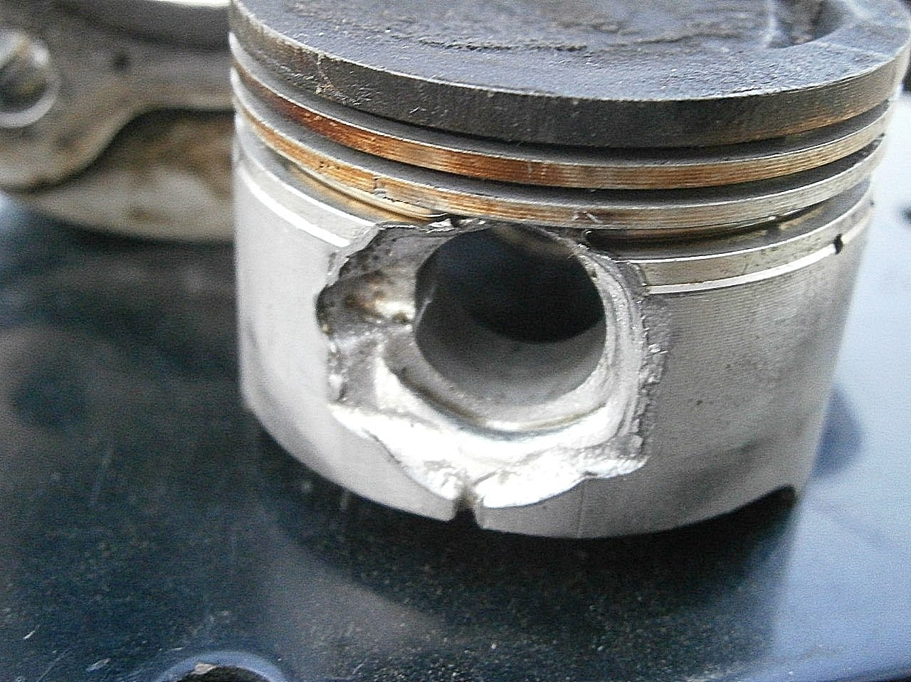

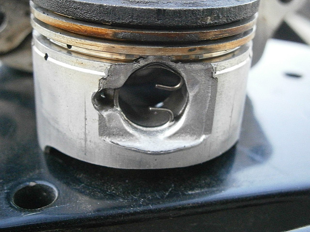

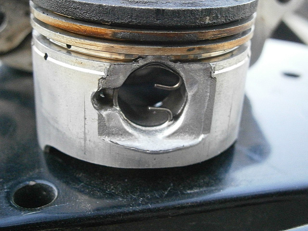

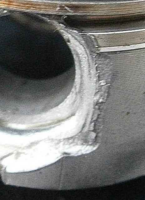

Комментарий к файлу: Видно вплавленное стопорное.

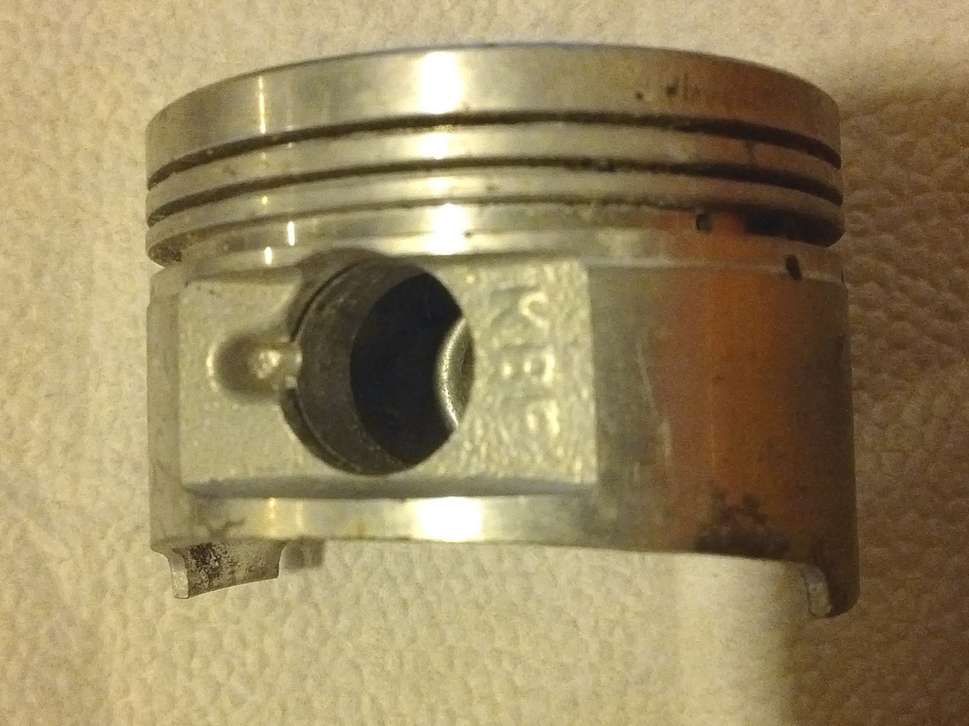

Комментарий к файлу: Почти новый поршень.

Хз, может я слепой, но на 3-м фото сколы. А может быть такое, что палец короткий, сорвал стопор вылез в раздраконеную бобышку, причем полностью вылез из второй, не тронув ее, а первую разхерачил, так как работала только одна, расплавится не должен?, это не доменная печь чтоб алюминий плавился. Просто плавления не наблюдаю, скорее ковка, забивка или как то так.
Плохая ТО? Металл просто "лопнул", обычно при перегреве идет оплавление.
Что-то мне это напоминает... Ах да! Китайский "металл" в раме Тактика!
