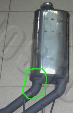

Dj@gger
Трубогиб купить не проще?
Чот вы никак не поймёте....
Вот так - не надо:
А надо так:
W463_Glushitel_AMG_B_001.jpg [ 16.39 KiB | Просмотров: 2610 ]
Только здесь виден сварной шов, использовался заводской отвод, может даже водопроводный.
А как такое сделать без него, из самой трубы, труба d=50 толщина стенки 2 мм и изгиб ещё больше, под прямым углом?
Вот ещё для примера

СообщениеДобавлено: 25 Oct 2013, 09:21
Отводы крутоизогнутые 90 гр имеют радиус гиба трубы не более 1,5 DN.
Чаще всего изготавливаются такие отводы по ГОСТ 17375-2001 из труб методом штамповки или горячей протяжки по рогообразному сердечнику.
Как правило, именно крутоизогнутые отводы применяются для технологических линий трубопроводов.
Трубогибы не дадут такой маленький радиус кривизны, хорош про них.

Вот тот синий, промышленный точно кому то в лоб отскочит, так как пластины не зафиксированы надежно. Перестановка роликов на них ничего не дает, так как радиус башмака один и тот же. На роликах предусмотрена настройка под диаметр трубы, как видно 3 размера трубы, на башмаке ничего подобного, поэтому тонкую трубу будет мять, на толстой оставит борозды.
Все трубогибы, что попадались на ютубе, какие то недоделки наспех сляпанные, так что джагер молодец! Лучше разрезать, согнуть, заварить и обточить, чем трубогиб на один раз изобретать. А еще лучше приварить готовую, согнутую загагульку.
