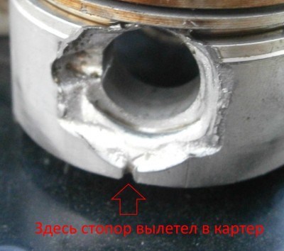

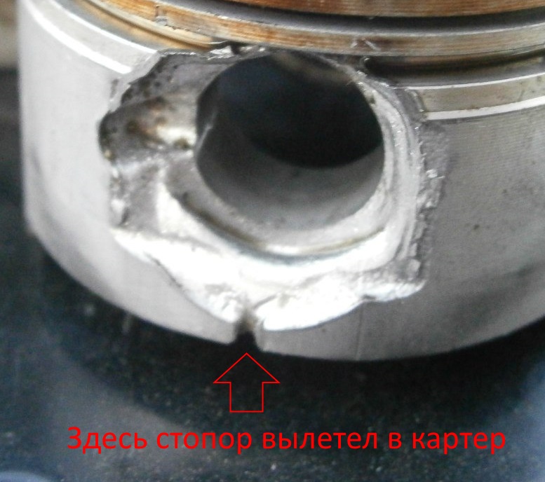

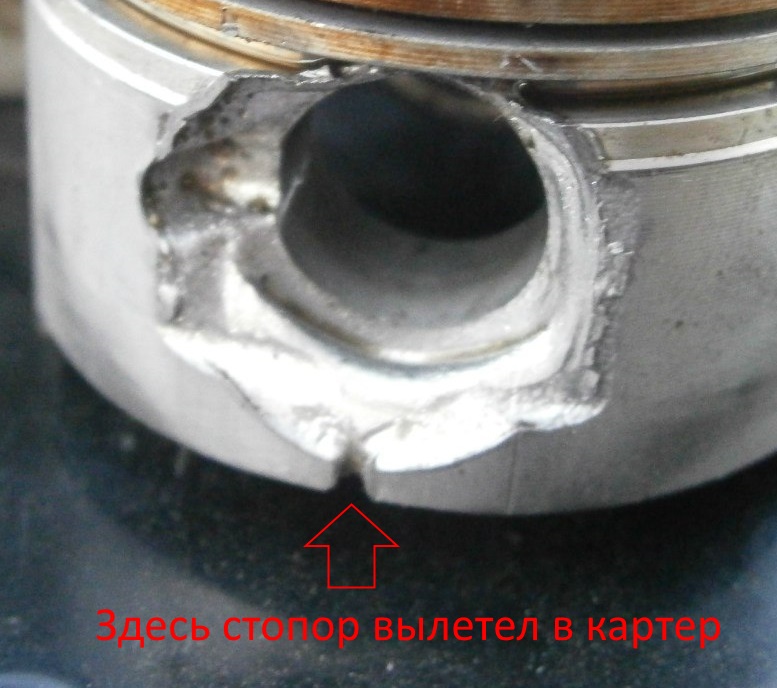

funix писал(а):
Хз, может я слепой, но на 3-м фото сколы. А может быть такое, что палец короткий, сорвал стопор вылез в раздраконеную бобышку, причем полностью вылез из второй, не тронув ее, а первую разхерачил, так как работала только одна, расплавится не должен?, это не доменная печь чтоб алюминий плавился. Просто плавления не наблюдаю, скорее ковка, забивка или как то так.
Там именно расплавленный металл. Никаких сколов там нет. Палец был нормальной длинны. Просто когда прогорела стенка гильзы пламя в момент воспламенения частично проходило мимо колец и оттуда сквозь палец к другой стороне поршня. Типа автогена получилось. Поэтому со стороны где прогорела гильза стопор остался, так-как избыточное давление с пламенем его вдавливало к пальцу, а с другой стороны пламя вырывалось из пальца, плавило поршень и раздувало расплавленный метал в разные стороны, соответственно выплавило и выдавило стопор который через самое тонкое место пролетел в картер.

Кстати, никому не показалось странным что в гильзе имеется четкий провал в стенке правильной прямоугольной формы через который и получился свищь? Изображение
Вот как он мог образоваться слишком правильной прямоугольной формы? Этого я понять не могу. Ощущение что китайцы на гильзу заплатку поставили)))
Может удар поршнем был?
Или заводской брак на гильзе?
