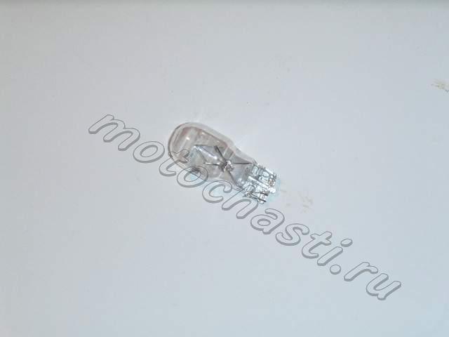

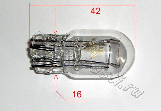

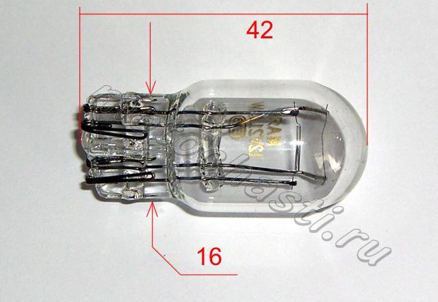

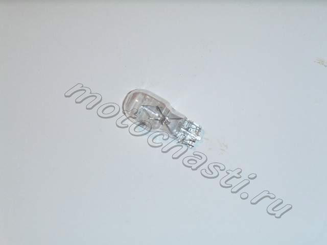

SCAR писал(а):
Посоветуй, как их выкрутить безопасно и аккуратно. Они ваще не выкручиваются
Обычно такие лампочки безцокольные - они просто вставляются в патрон.
Лампочка стопа и габарит.JPG [ 36.19 KiB | Просмотров: 4237 ]
Лампочка поворота.JPG [ 13.04 KiB | Просмотров: 4237 ]

aser
Давайте не будем гадать, какие лампочки. Пусть скинет фото.
У меня к примеру такие как на верхнем фото, а безцокольные только в приборке. А с тонировкой надо что-то делать, она там не нужна.

ДОМОВОЙ
Согласен. Но думаю, если бы лампочки были с "твоим" цоколем, то ничего никуда не приплавилось и как снять - вопрос не стоял бы - и так всё понятно. А вот если лампочки безцокольные (у меня на сузуке такие), то столкнувшись с таким патроном в первый раз, можно сразу и не сообразить (в голове стереотип маленьких лампочек от фонарика :-D )

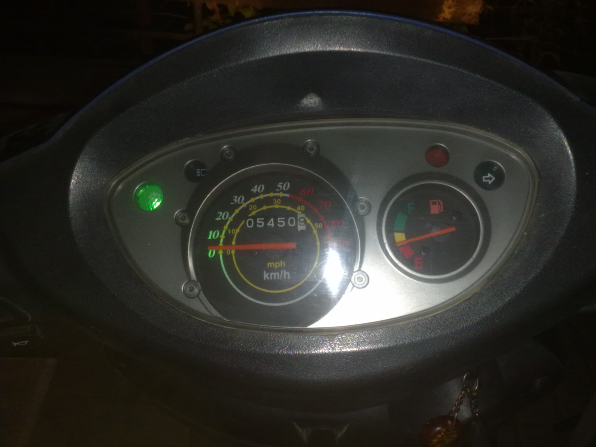

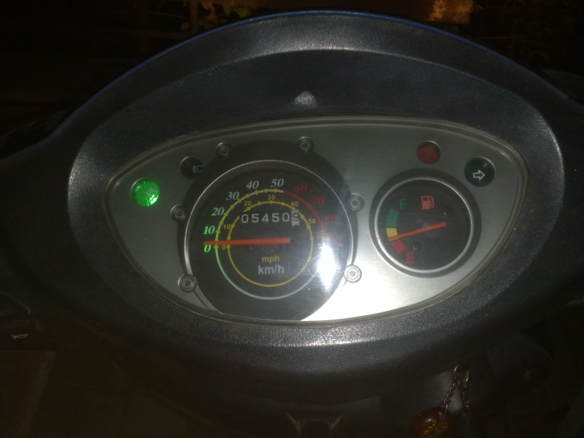

Пока что в гараже не был, у меня нога сломана уже 37 дней, 3 дня осталось и гипс снимут. В общем, с этим все ясно, а вот видели фоту спидометра
11082012222.jpg [ 258.91 KiB | Просмотров: 4167 ]
тут видно, что горят только первые три цифры, остальное, включая бензобак, не горит, и почему -то происходит такое явление - когда я включаю переднюю фару то спидометр горит плохо и не горит табличка бензобака, а когда фару отключаю, спидометр остается так же и появляется подсветка таблички бензобак. Что это за :CENS: . Извините за непонятливость. :-D
 Заголовок сообщения: Re: освещение
СообщениеДобавлено: 05 Jan 2013, 14:59
Вариант 1: плохая масса или + на выпендривающуюся лампочку (окислившийся контакт), так что при нагрузке на сеть (вкл. фара) питание на ней уменьшается или совсем пропадает.
Вариант 2 :Если ты на этом скутере не первый владелец, то предыдущему хозяину видать не понравилась яркая подсветка и он включил лампочки последовательно, а при разной мощности ламп они вот так и горят и при нагрузке на сеть (фара) могут и вообще гаснуть.

funix
Да, не первый владелец. А как мне самому настроить яркость или проверить плохую массу на выпендривающуюся лампочку?
Поподробнее пожалуйста!!!
СообщениеДобавлено: 05 Jan 2013, 15:39
SCAR
Ну для начала тебе надо добраться до этих лампочек. Когда будешь в гараже, осмотри все внимательно, выясни, можно ли извлечь лампочки, не разбирая приборки. Если добраться не получится, то только разбирать ее и смотреть, что там.
