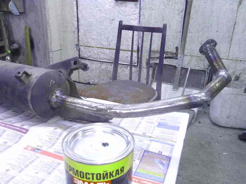

С нулями именно так. А 0.08 и 0.12 никак (самое первое видео где ни холостого ни газа)
Глушитель от 139 с переваренной трубой 3/4 дюйма (водопроводная)

Две ошибки сразу, нулевое сопротивление на входе(нет фильтра), и глушитель с уменьшенной пропускной способностью(разбирал такой-же, у него внутри перфорированная труба на входе-суммарная площадь отверстий в ней всего-2 квадратных см)(на холостых не повлияет).
Как при таких условиях умудряешься настраивать?
