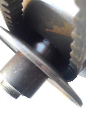

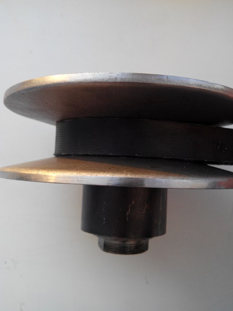

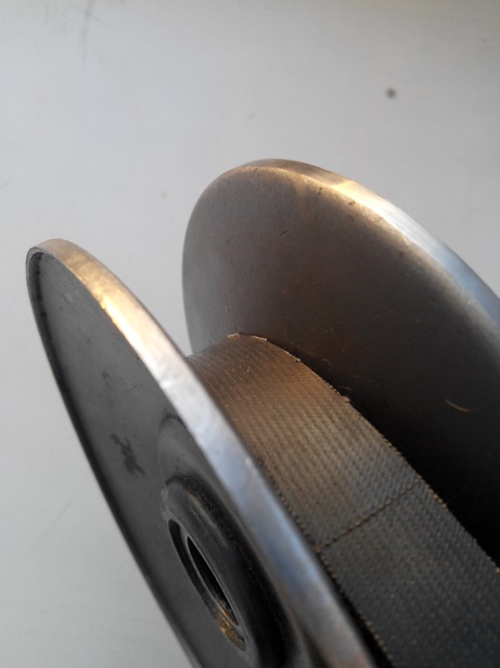

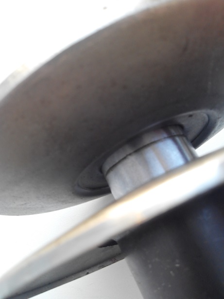

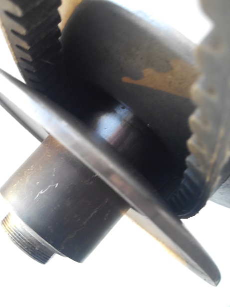

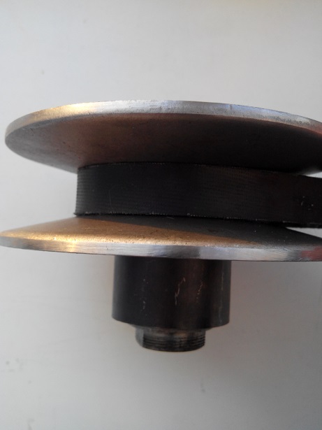

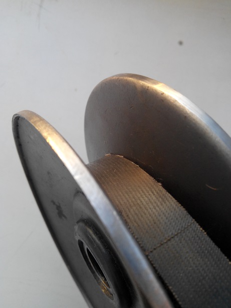

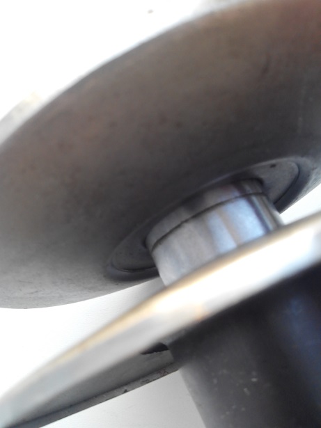

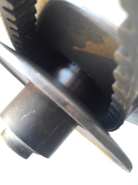

Специально для развеянья мифов взял свой торк для станта(для максимальной тяги на низкой скорости) от 157 мотора и ремень от 139QMB шириной 17.5мм, что бы развеять все мифы:
На 157 моторах торк сделан с ограничителем на скорость что бы скутер больше 100км/ч не поехал!
Ограничитель не дает лечь ремню на радиус втулки торка и включить повышенную передачу.
Всем известно, что на 150ках стандартная ширина ремня 20мм, а теперь посмотрите на фото как высоко сидит ремень шириной 17.5мм...
Щеки торка работают на 1/3 с ремнем 20мм и на 1/2 с ремнем 17.5мм(я пользуюсь ремень 16.5Х754 BWS и передним вариатором с короткой втулкой)

Внимательно смотри что ремень на вариаторе выходит на радиус, а на сидит торке очень высоко:

Место отмеченное, является рабочей поверхностью?

Hors
На стоковом(который на фото) вариаторе нет!
Причем у 20мм ремня намного меньше ход по щекам торка чем у 17.5мм который у меня на фото.
Если бы рабочая поверхность была до втулки, то были бы совсем другие передаточные соотношения(подобие 5 и 6 передачи) и другой набор скорости.

HellSet писал(а):
Hors
Фото не стокового в тему.
