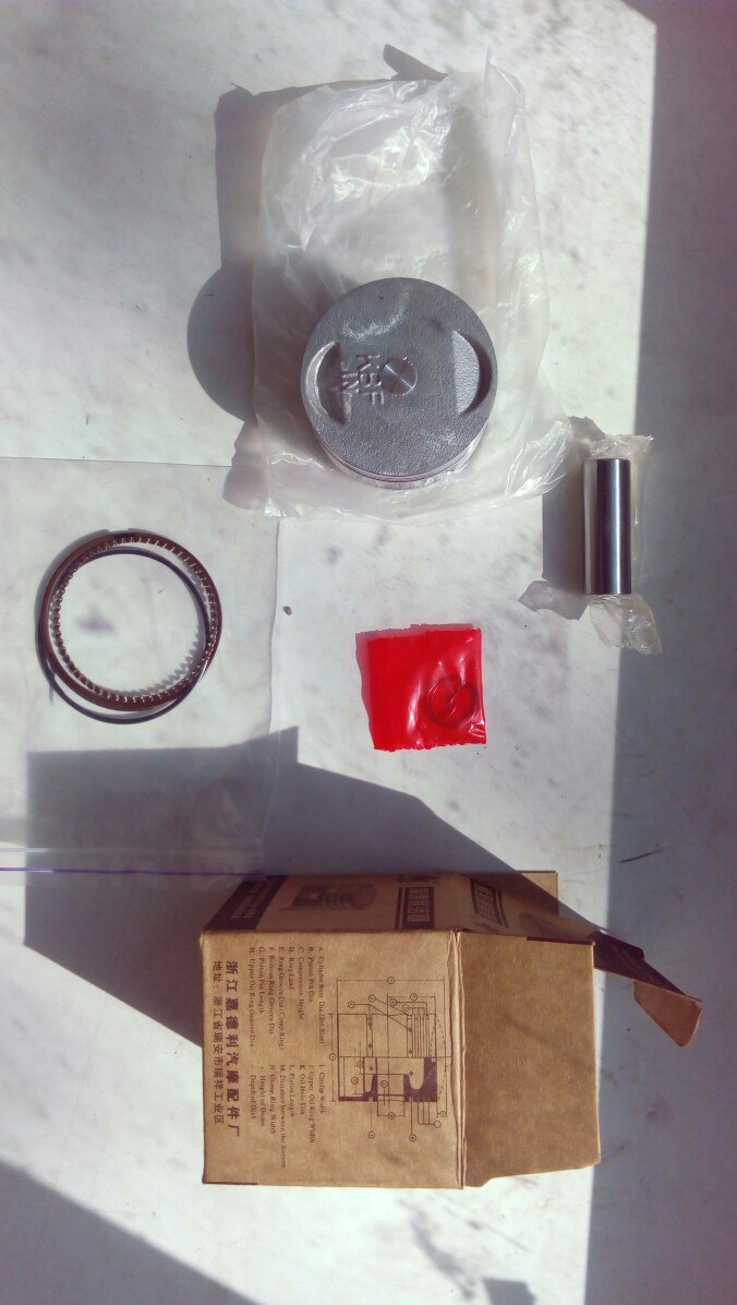

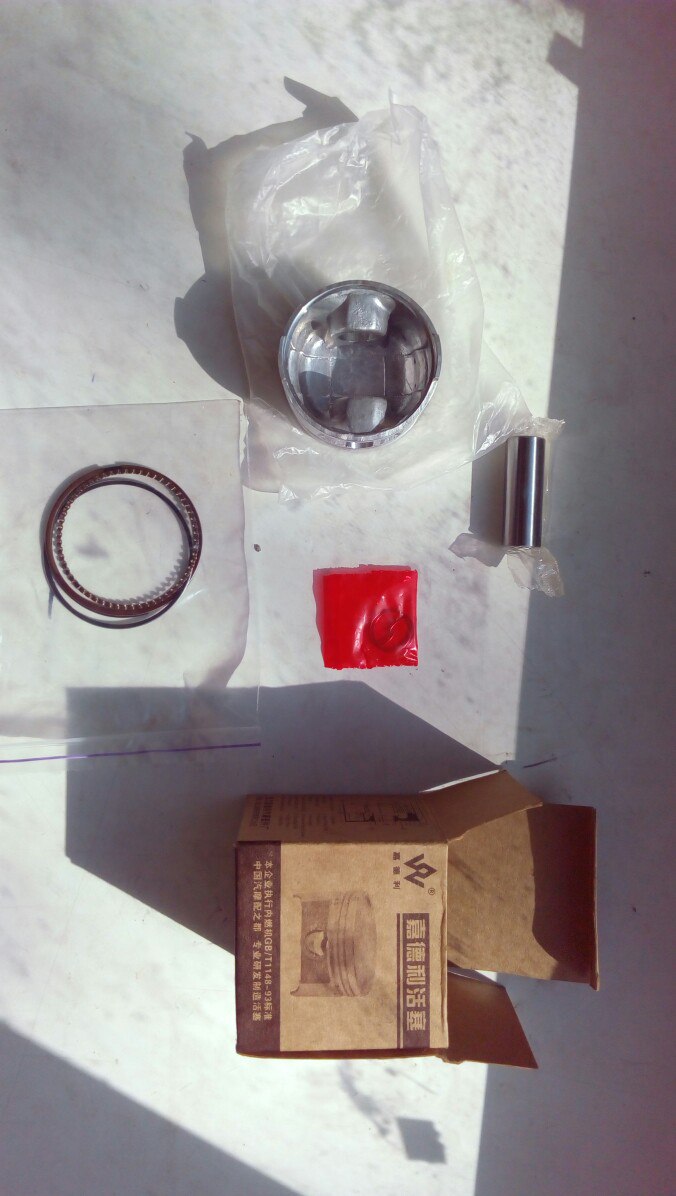

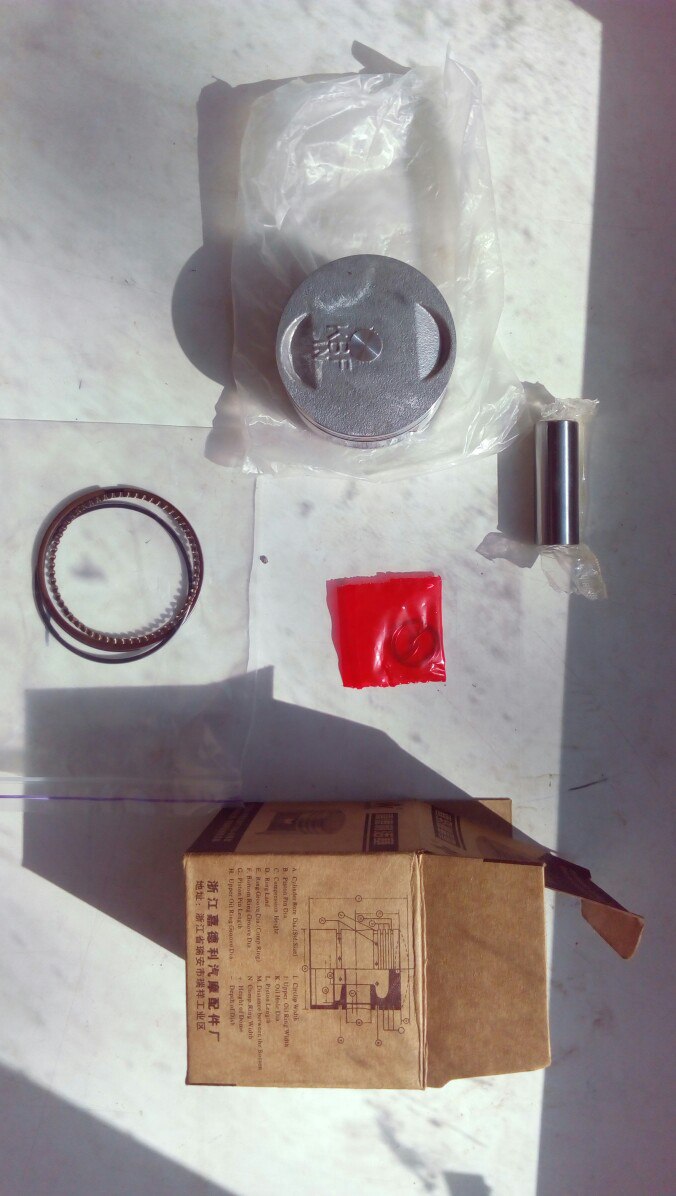

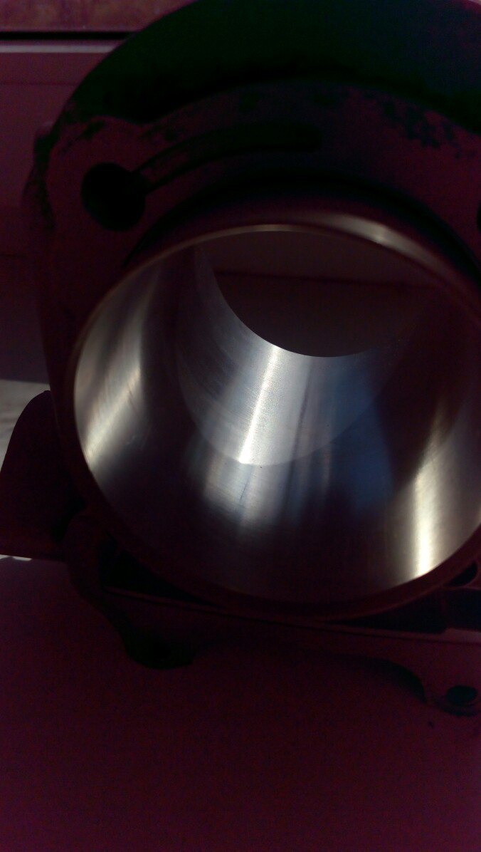

И так, в мото магазине знакомых, посмотрели на палец, увидели что есть две синих полосы. Сказали сильный перегрев, посмотреть маслонасос. Я посмотрю его, как уже советовали выше. Насколько я понял после изучения форума, нужно стартером провернуть движок и в области коромысла (постели распредвала) должно появится масло. Значит рабочий если масло есть.
Также сказали что частые случаи поддельного мотюля. Что тоже может быть причиной.
Купил поршень тайваньский, вроде как фирма TNT, но на самом поршне выбито KBF. Фото ниже добавлю. Также обменял свой цилиндр на уже расточенный. Поршень довольно плотно входит, на вид зазоры колец совсем маленькие, но попробую еще щупом. Через 1000 км сказали что кольца нужно сменить. Ибо тяжело им придется в момент притирки.
У нас на хоз рядах продают дешевый китай, поэтому было принято решение покупать так. Поршень самый надежный что был. Правда я выбирал между ним и SEE но после прочтения отзывов в этой ветке, решил брать другой. Стоят одинаково.
nOfi5PAfArE.jpg [ 116.91 KiB | Просмотров: 5345 ]
HbX9aYs1t80.jpg [ 112.56 KiB | Просмотров: 5345 ]
8LENTW1lSo4.jpg [ 72.97 KiB | Просмотров: 5345 ]
3YigpTPQjiE.jpg [ 109.59 KiB | Просмотров: 5345 ]
 Заголовок сообщения: Re: Тепловой прихват при езде вдвоем
СообщениеДобавлено: 16 Apr 2016, 15:41
Сообщений: 125
Откуда: Саратов
Скутер: KINETIK
Что это значит? плотно понятие растяжимое...
При отсутствии должной измерительной оснастки, можно воспользоваться дедовским способом:
Смазать тонким слоем моторного масла поршень и гильзу, установить цилиндр на ровной поверхности и опустить в него поршень.
Поршень должен без заеданий под собственным весом опустится "на дно" примерно за одну секунду!
p.s. Руки перед нанесением масла вымыть с мылом, а то грязь с песочком собьет с толку *ROFL*
