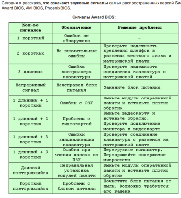

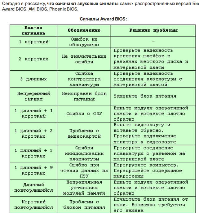

Вовану о сигналах биоса.
Что означают сигналы BIOS.rar [575.41 KiB]
Скриншот 17-06-2016 220240.png [ 173.94 KiB | Просмотров: 3999 ]

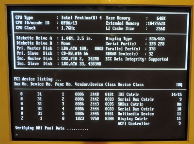

Сидеть рядом невозможно. Конфиг для тех, кто в этом разбирается: мать Abit TH7-Raid (контроллер райда дизабнул в биосе), проц 4-й пень 1,7 ггц 423 сокет (дикая редкость) чип 850-й, память RDRAM.

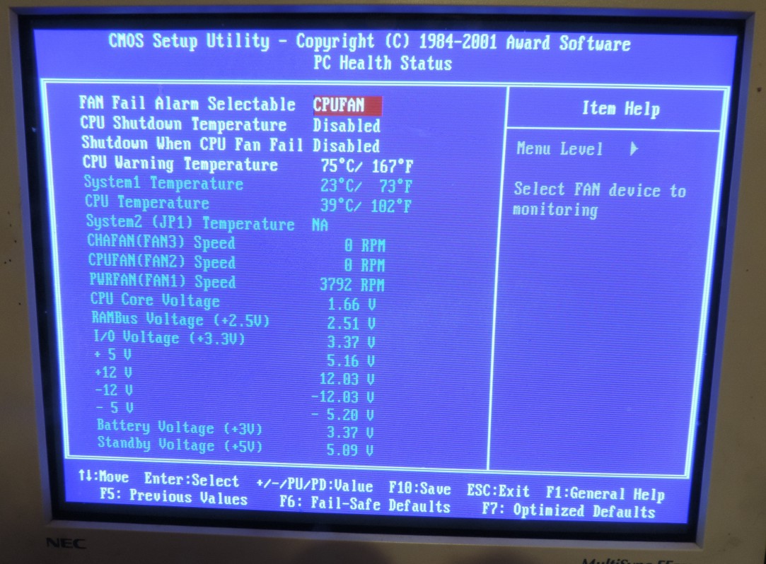

"CPU Warning Temperature" Сколько стоит?
И рядом с ней FAN Fail Alarm тоже очень вероятный кандидат

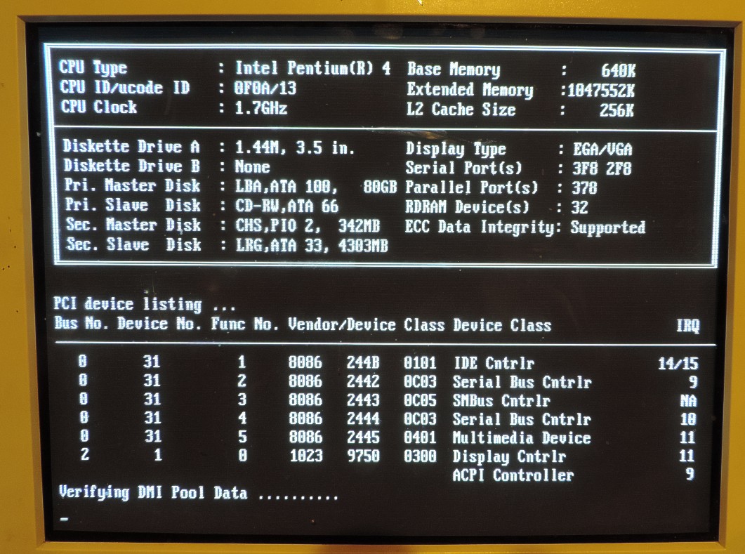

СообщениеДобавлено: 21 Jun 2016, 04:38
На этом экране
фт 015.jpg [ 113.4 KiB | Просмотров: 3870 ]

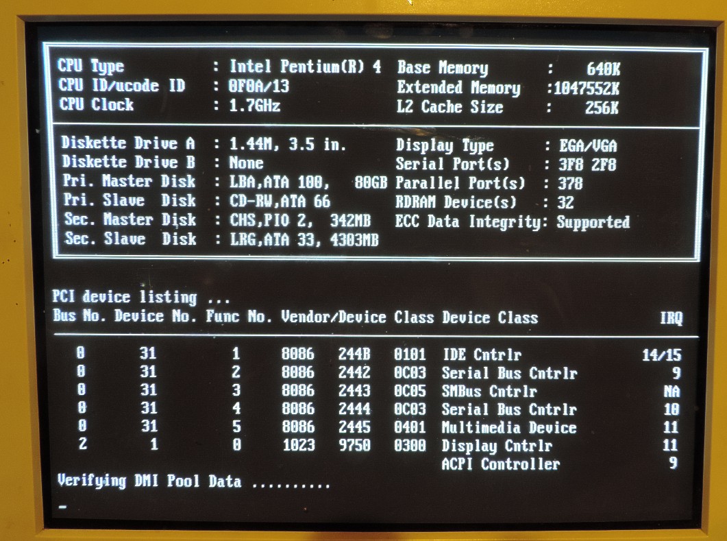

один короткий бип после тестов, так у всех и так всегда было.

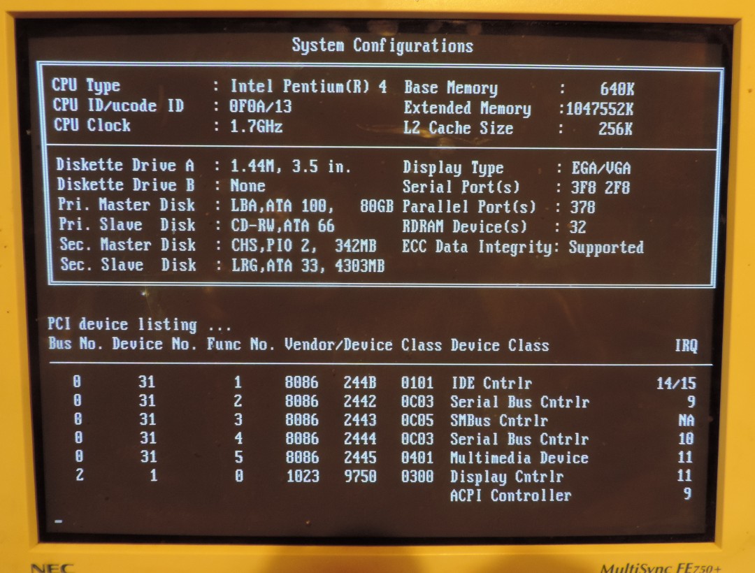

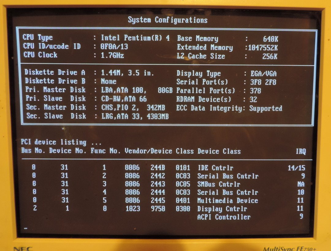

Когда этот экран сменяется вот этим
фт 014.jpg [ 209.05 KiB | Просмотров: 3870 ]
врубается сирена. Прям одновременно с появлением этого окна.

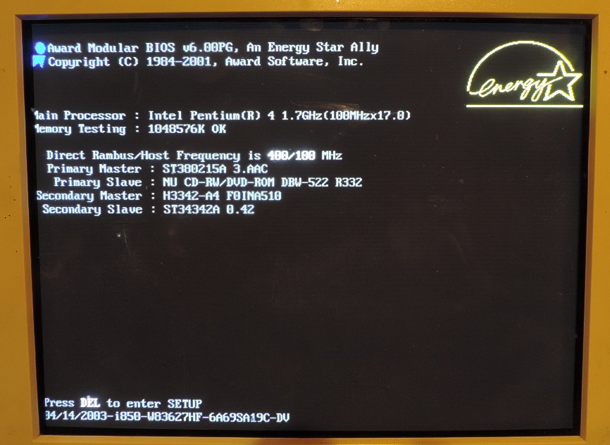

Но дальше внизу появляется новая строчка
фт 012.jpg [ 235.47 KiB | Просмотров: 3870 ]
и при вое сирены это окно сменяется окном загрузчика, там 2 системы у меня, ХР и 95-я.
На экранчике, на плате который, FF. С другим БП останавливался на 75 и дальше не ехал.

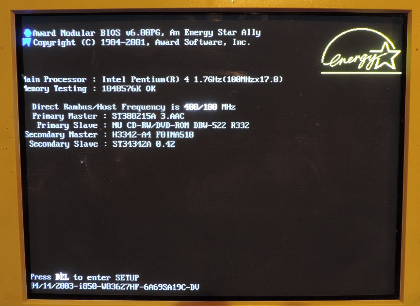

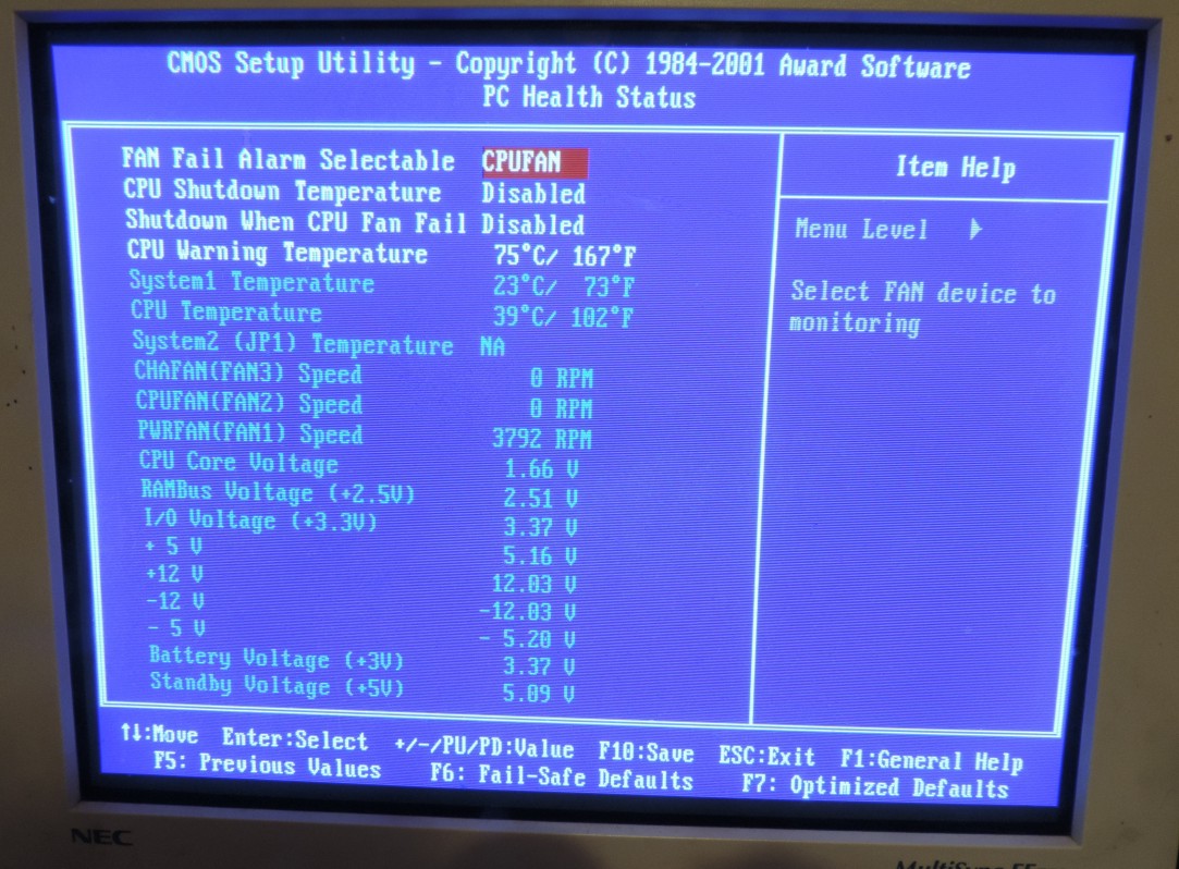

Экран биоса на всяк случай
фт 016.jpg [ 228.49 KiB | Просмотров: 3869 ]
СообщениеДобавлено: 21 Jun 2016, 08:03
На чёрных экранах все нормально, на синем FAN Fail Alarm = CPUFAN, при этом CPUFAN = 0. *DONT_KNOW*
