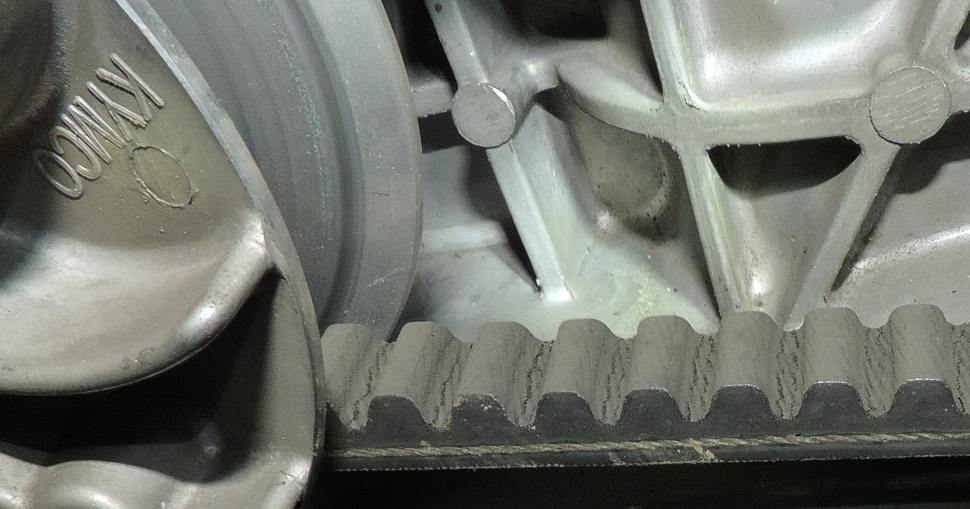

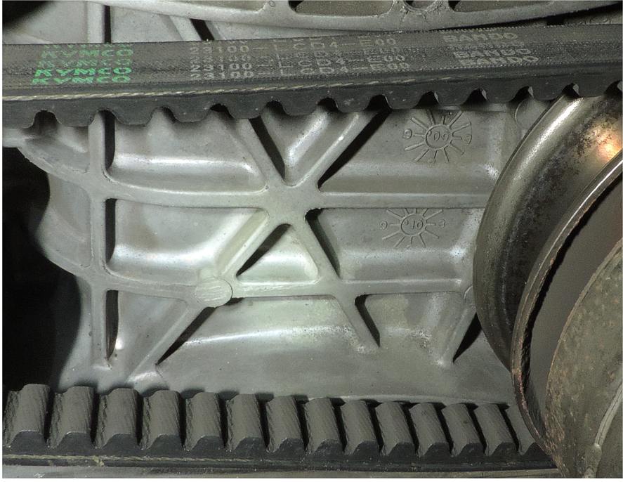

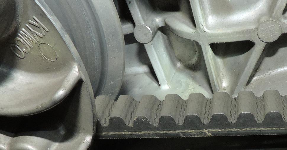

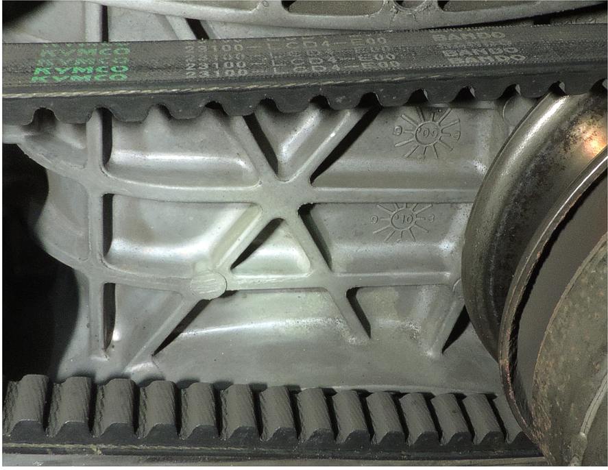

Ревизия кимки, ибо летом в основном на нем.
Ремень.
ремень_ким_001.jpg [ 60.88 KiB | Просмотров: 5928 ]
ремень_ким_002.jpg [ 87.95 KiB | Просмотров: 5928 ]
Заводской, не менялся ни разу. Скут 2008гв. начал экспл в 2010. ПРОБЕГ 26100.
