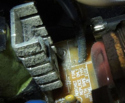

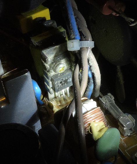

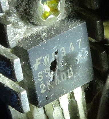

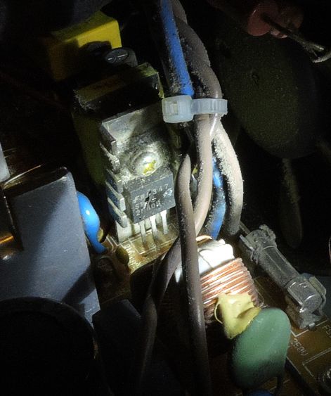

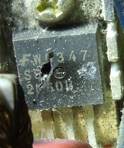

Только комп включил, хотел чё-нить на форуме нафлудить - и тут в компе бабах с вонью, и всё вырубилось.
В блоке питания рванул транзюк. Теперь в нем дырка.
блокпит 001.jpg [ 75.99 KiB | Просмотров: 5939 ]
блокпит 002.jpg [ 183.58 KiB | Просмотров: 5939 ]
Поставил другой блок, который стоял до того как я заменил его на этот, а заменил я его потому что он свистит, а этот не свистел. Но вот жахнул.
А который свистит, я по скаредности своей не выкинул, вот он и пригодился, но работает минут 5 без свиста, как нагреется - обязательно свистит.
Комп в целом не пострадал, всё работает. Но свистит.

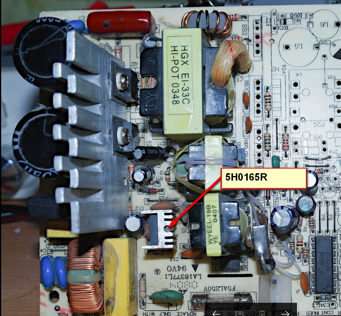

Фамилию транзюка можно озвучить? Транзистор дежурного питания. Почему вылетел, непонятно. Они довольно крепкие, держат хорошую напругу и ток примерно 3А. И о свисте.
http://elwo.ru/publ/remont/remont_bp_pk ... /3-1-0-953

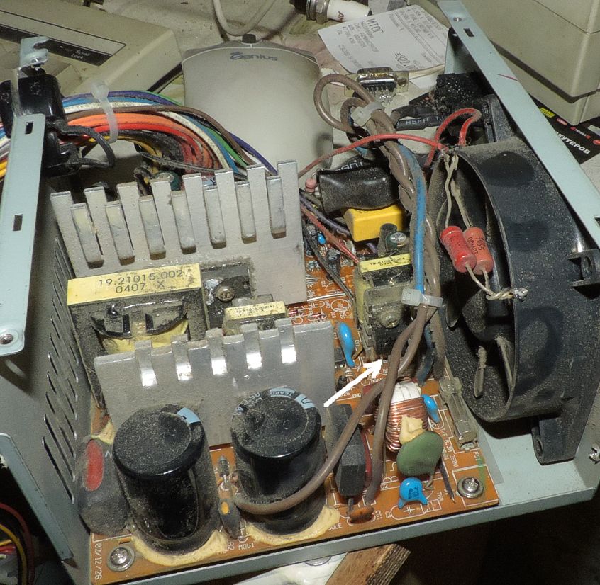

СообщениеДобавлено: 05 Aug 2017, 08:33
ДОМОВОЙ

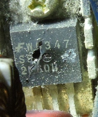

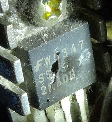

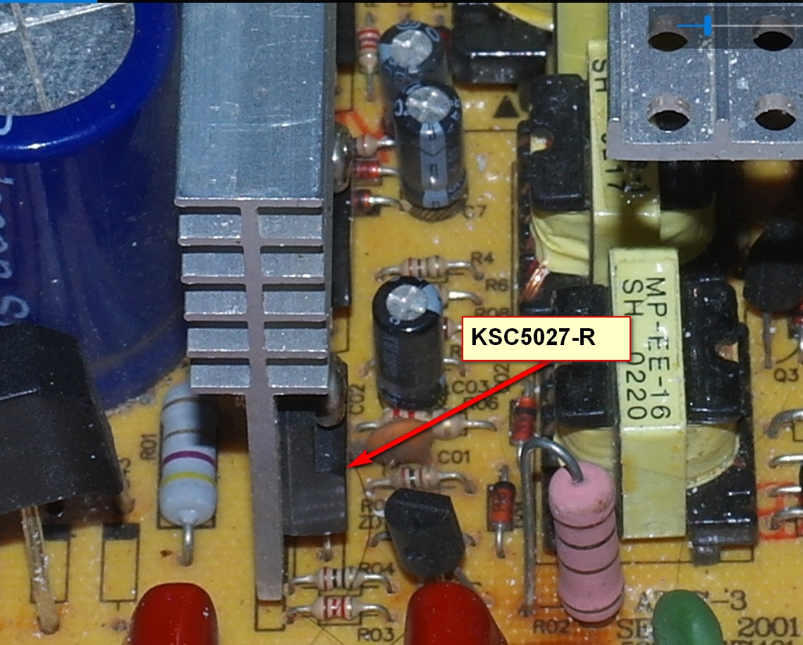

Ну вот всё, что видно.
блокпит_003.jpg [ 46.47 KiB | Просмотров: 5926 ]
блокпит_004.jpg [ 35.63 KiB | Просмотров: 5926 ]

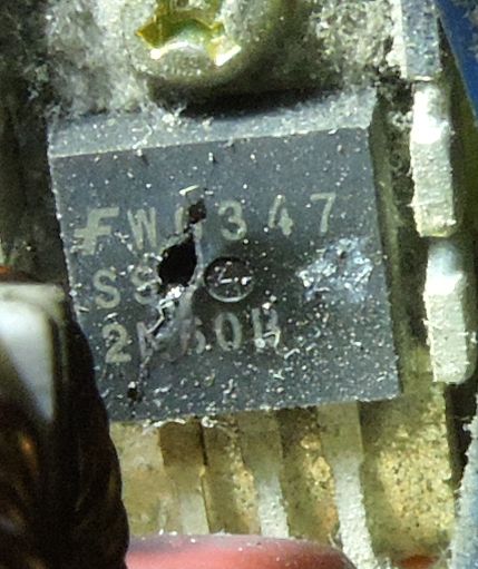

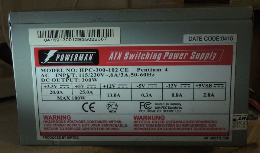

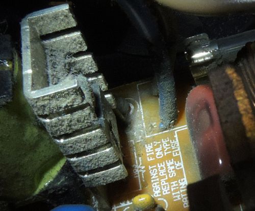

2N60B, вроде он. Из него с нехилым реактивным звуком вырвался огненный факел и подкоптил конденсатор напротив. При этом в доме свет померк на мгновение.
блокпит_005.jpg [ 36.5 KiB | Просмотров: 5926 ]

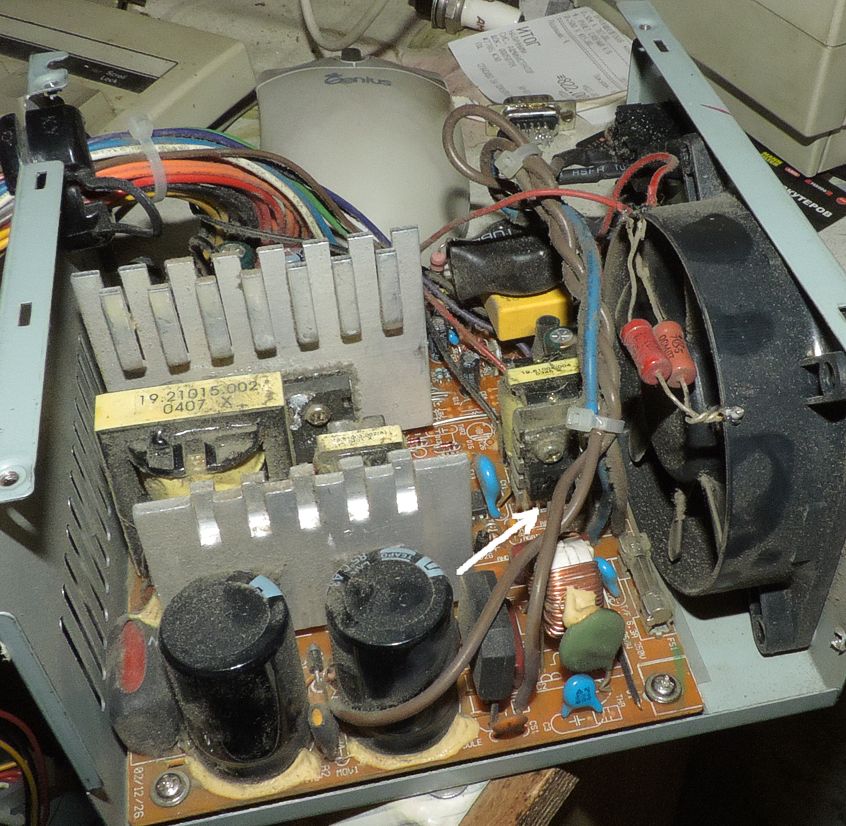

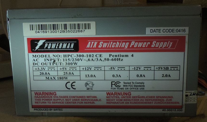

БП вот этот
блокпит_006.jpg [ 64.44 KiB | Просмотров: 5926 ]

Можно и поколупаться в нем, но результат может быть непредсказуемым. Можно оставить его для колупания на длинные зимние вечера. Хорошо если только в дежурке транзистор накрылся. Но без причины этого не могло быть. Выходит так, что нужно проверять всю его обвязку. Вначале нужно найти и устранить причину, а потом менять детали на заведомо исправные.

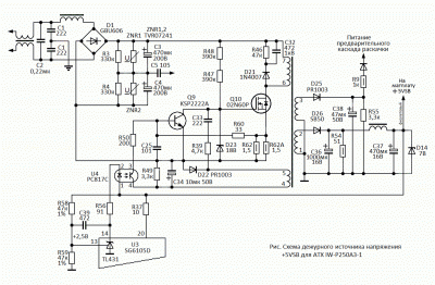

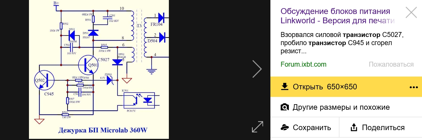

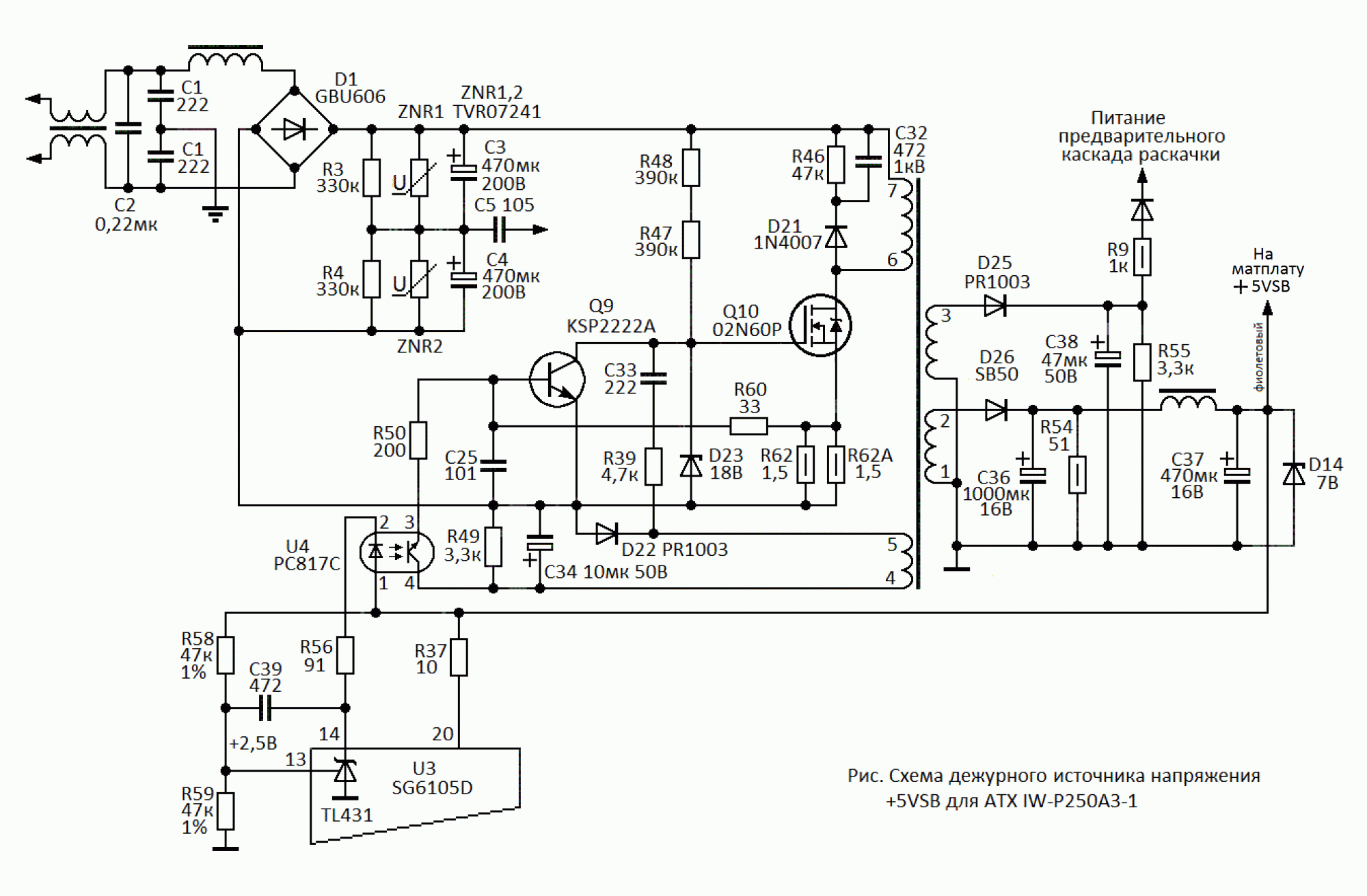

Свистящий БП ... что в нем свистит проверь. Может вентилятор от ,,изобилия,, смазки? А лучше купи новый БП, не жмись. Накроется материнка и может потащить за собой винт, и ты потеряешь все данные. Оно тебе надо? Вот картинка дежурки. Возможно такая как у тебя. Но что бы узнать точнее, надо увидеть надпись со стороны печатной платы. Там по буржуйски написано. Сделай фото.
7.gif [ 150.2 KiB | Просмотров: 5902 ]

ДОМОВОЙ
Ежели схема эта, то понятно. После цикла включения наступил пробой перехода затвор-(верхний вывод по схеме), при этом стабилитрон Д23 не закрывается и переход этот попадает под полное напряжение с моста. И ессно на нем выделяется вся возможная мощность.
Проверю эту версию долгими зимними вечерами. Если она верна, после замены транзюка и, возможно, стабилитрона (если в транзюке всё сплавилось, то этот стабилитрон обречен сгореть) должно всё заработать.

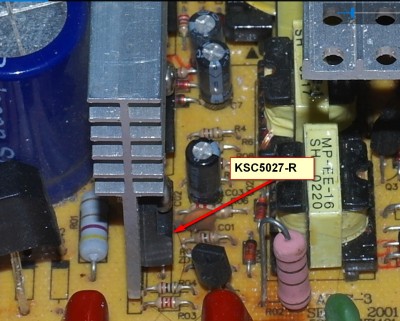

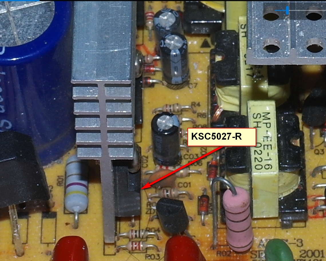

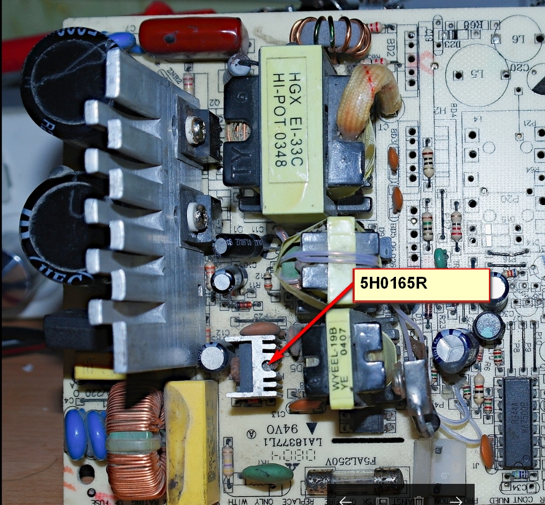

Пробой ,,по стойке,, еще не определен. Судя по фото №-1 предохранитель цел. Обычно в таких случаях он умирает, и как показала практика, он умирает последним... В таких случаях да, кирдык транзисторам и низкоомным резисторам их обвязки. Но взорвался транзистор дежурки. Спорить не буду (потому что лень). Если найду в донорах подобную плату - выложу фото. Часто транзистор дежурки ставят на общий радиатор, реже на отдельный, как и на его фото. Что бы просто так, сам по себе, начал свистеть транс не поверю. Всему есть причина.
СообщениеДобавлено: 07 Aug 2017, 09:25

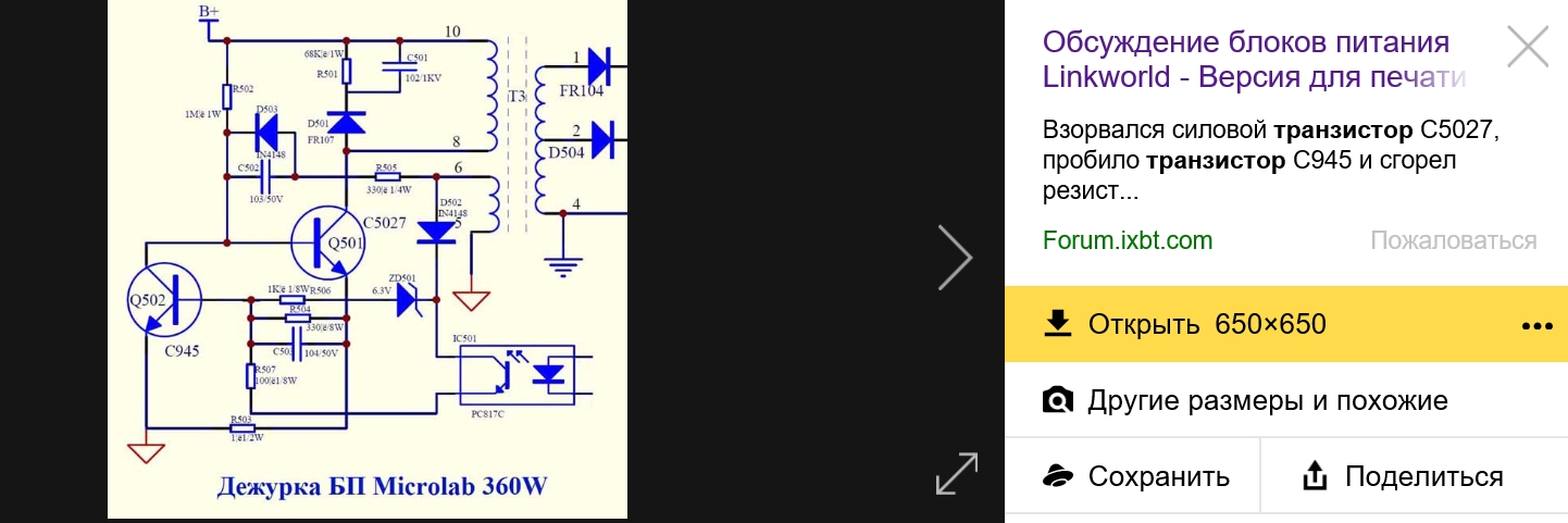

Нашел пока это....
9.jpg [ 665.2 KiB | Просмотров: 6444 ]
8.jpg [ 965.21 KiB | Просмотров: 6444 ]
