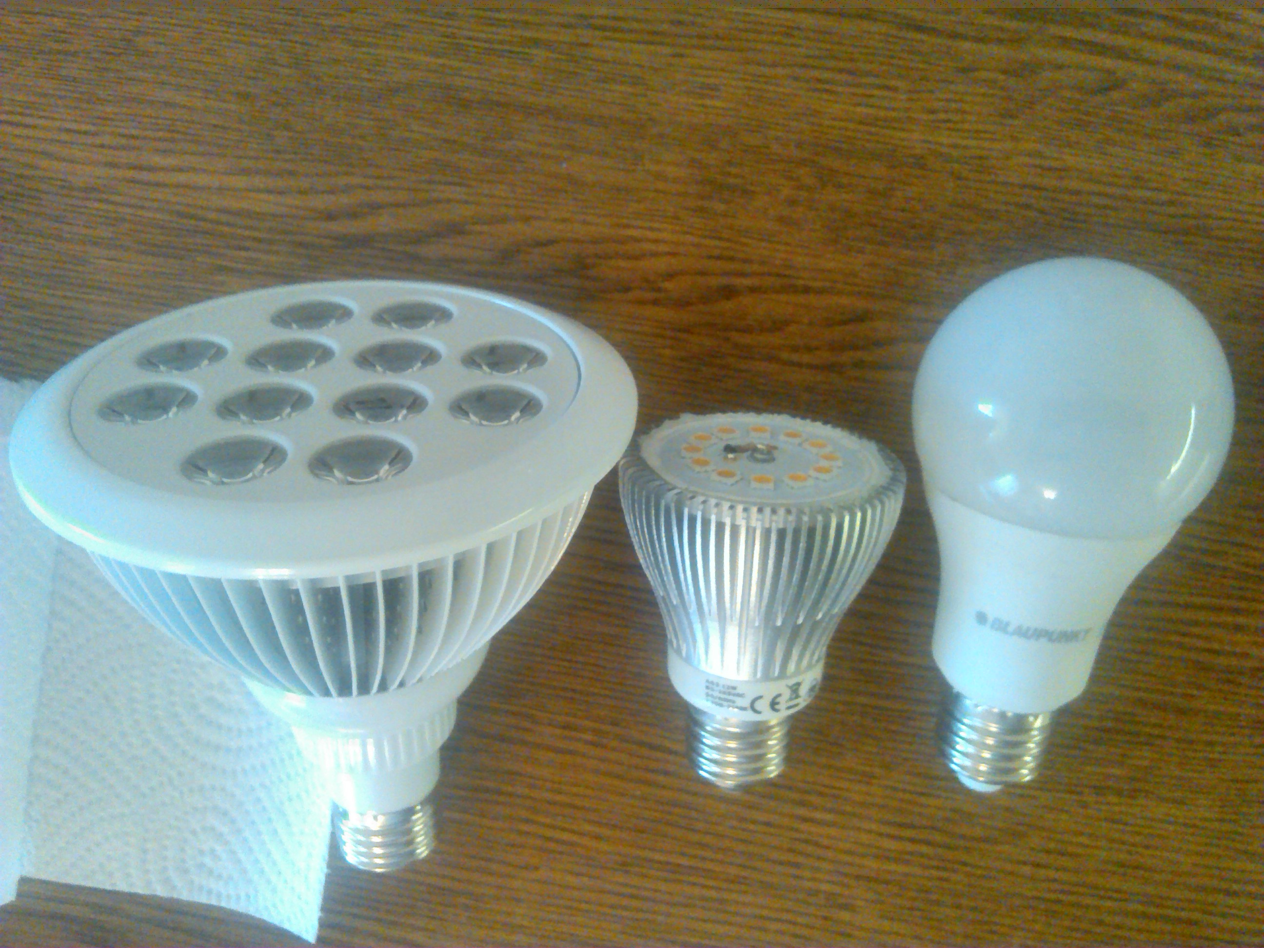

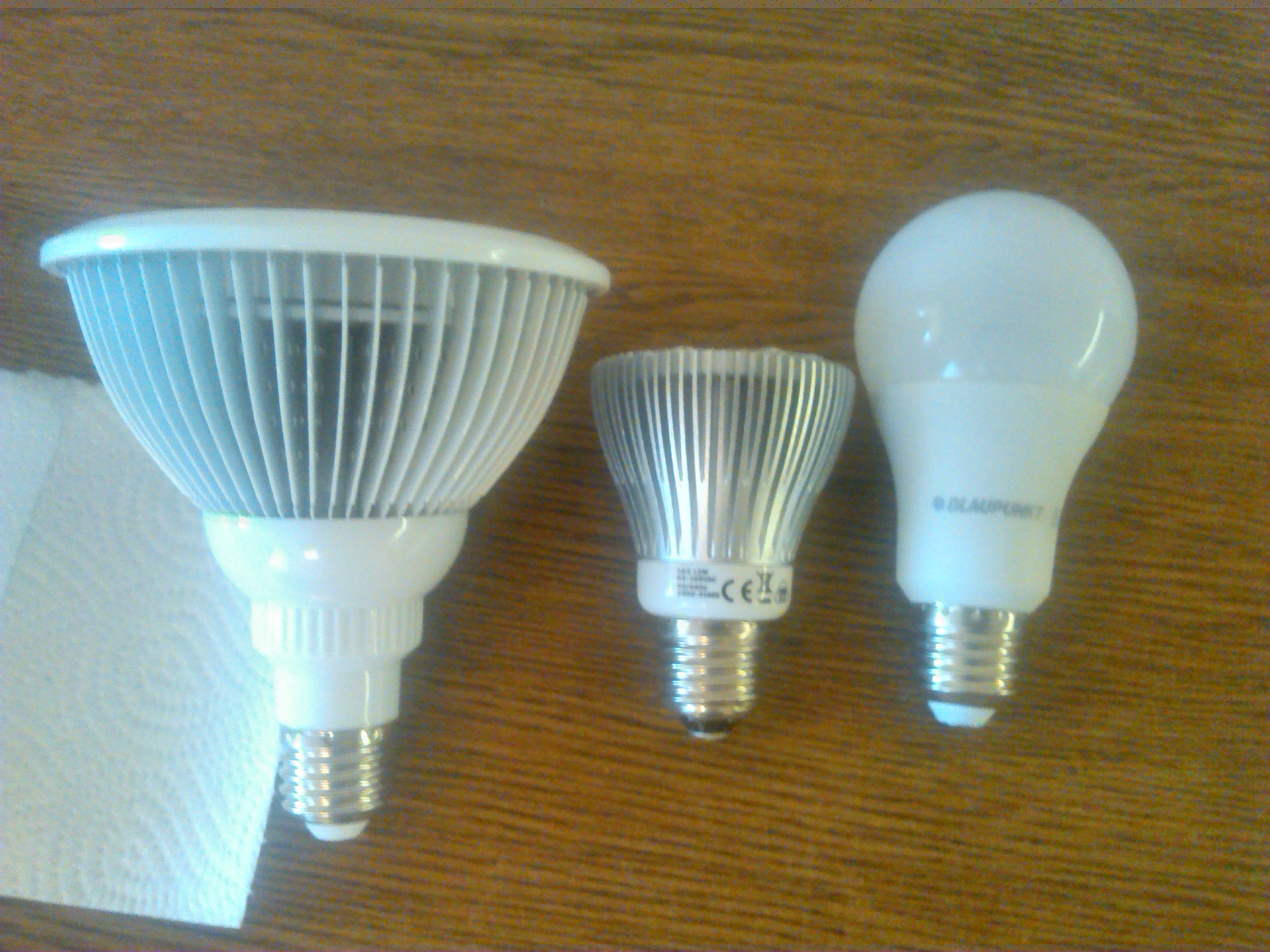

Нужно учитывать, что не все светики одинаковы и при одной и той же потребляемой мощности излучают не одинаковую яркость свечения и нагрев. Это касается и ламп накаливания.
В нормальной лампе должен быть запас по нагреву.
Кстати о каких мощностях говорим? Просто обычные "груши" на светиках мощнее 12 ватт не встречал, а до этой мощности проблемы редкость. А ещё бросилось в глаза, что современные лампы не имеют больших радиаторов, их вообще не видно.
IMG_20171115_105440.jpg [ 895.73 KiB | Просмотров: 5665 ]
Комментарий к файлу: Все лампы по 12 ватт, размеры не равны, но крайняя правая даёт 1055люмов, а средняя при той же мощности всего 800люмов и греется сильнее, от того и радиатор такой. Про левую даже говорить не буду. :)

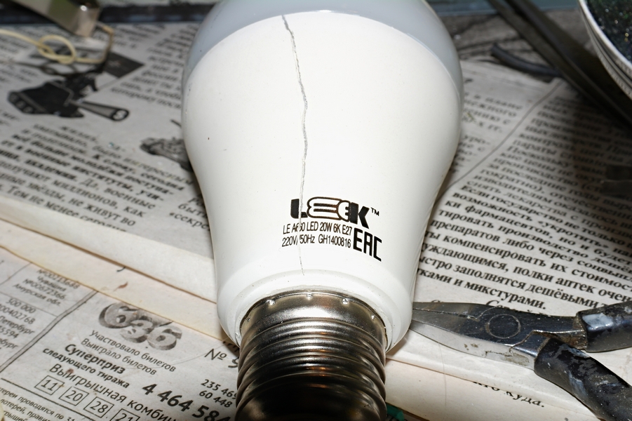

У меня в настольной стоит такая. Греется как утюг. ,,LE A60 LED 20W 6K E27,,
Срок службы, часов 40000. Цветовая температура, K 6000. От жары бочина треснула. Щас покажу.....

СообщениеДобавлено: 15 Nov 2017, 23:33
ДОМОВОЙ
:-o
В настольную лампу эквивалент 200 Ватке?
Это мазохизм!
Меня в настольной 4-х Ватка слепит!
Но 2,5 Ватта в продаже нет.
И да, чтобы нормально видеть, 3000 Кельвин это норма.
Кстати на фото разглядел дату выпуска лампы, 2013 год.

СообщениеДобавлено: 15 Nov 2017, 23:39
Это я ставил во время колупания с БП. Сейчас поменьше поставил, которую ,,починил,,. Пробовал тем, что в прошлом году сделал просматривать платы на просвет. Чере пару минут бросил это занятие. Через отверстия как иголками по глазам, а потом минут 10 монитор черно-белый...

ДОМОВОЙ
Ну так она у тебя 20 ватт, а это почти вдвое больше тех, что можно найти у нас в продаже. Потому и греется, что охлаждение не соответствует светикам. Всё, что более 12 ватт уже упаковывается в плафоны, да ито 20 ватт не припомню что бы видел.
СообщениеДобавлено: 16 Nov 2017, 00:51
Брехня. На свежем воздухе всё нормально. А вот в настольной она почти вся закрыта.
