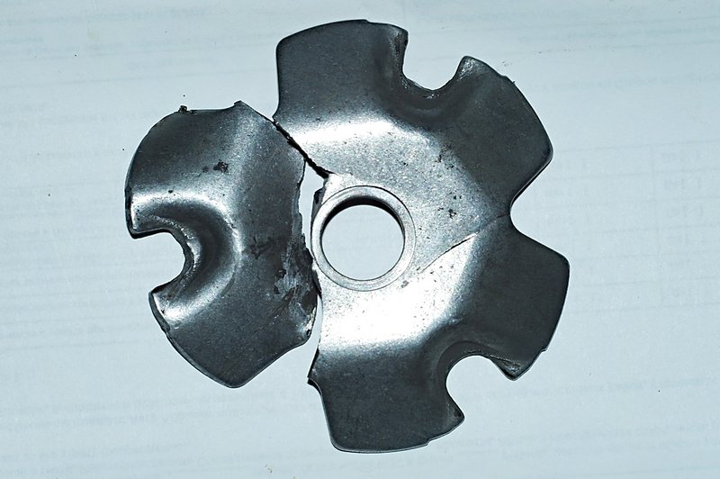

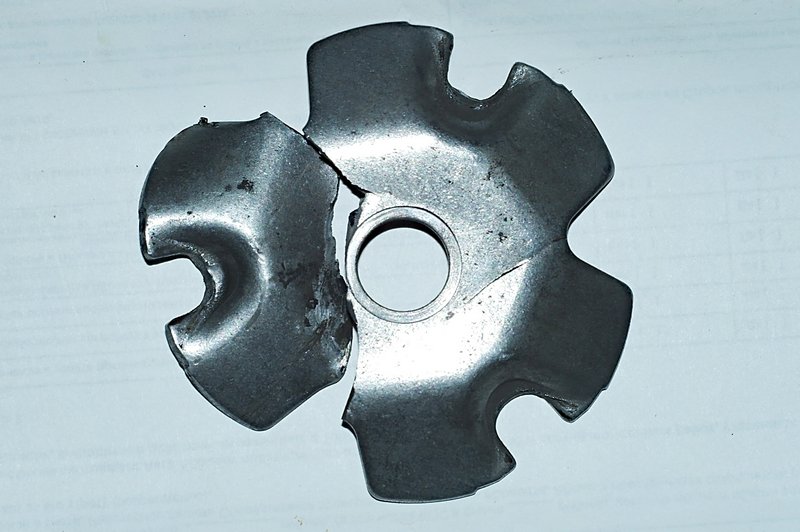

Вован был первый, и возможно единственный человек в мире у которого развалился шкив торка. Возможно и я буду первым в мире, но по другому. Возвращаюсь я 8-го под вечер с работы. Всё как обычно. Останавливасюь у светофора, а когда начал трогаться - пошли мелкие рывки. Первая мысль была или пробуксовка сцепления, или ремень. Дома разобрал сцепу, продул, прочистил, ремень в норме. Собрал назад. Странным показалось что ремень типа прослаб и лег на втулку вариатора, но я не обратил на это особого внимания. Вчера выезжая из бункера, а я выезжаю по наклонной двери понял, что проблема не решилась. Слишком много нужно было наворачивать газу что-бы выехать. Ну ехал то он нормально, только обороты были подозрительно высокие. По дороге километра за три до работы, под крышкой вариатора что-то затарахтело, зашебуршало и стихло. Доехал вроде нормально. Сегодня на работе снял крышку вариатора, оттуда выпал кусок опорной пластины, груз (два) и слайдеры насыпом... Короче разорвало опорную в хлам, но еще держалась... А домой то ехать надо, катить 6.5км по жаре не в кайф. Предложили на лисапете. Типа домой за железякой и назад. Промолчал я в этот раз.... А так хотелось сказать.... Слепил что есть и двинул помаленьку. Доехал. Разобрал. По опорной пошла трещина, она почти совсем умерла.

:-o А какой пробег у этого варика был?Хотя пробег в этом случае и не так важен;скорее всего сталь перекалёная.И что это за варик,какой изготовитель?
СообщениеДобавлено: 12 Jul 2018, 23:51
Нифига она не каленая, ну на моих всех вариках относительно сырая, легко берется напильником.
На лицо заводской дефект (микротрещины) и косяк владельца (перетянутый и проскальзывающий паук) на нем даже след есть от коленвала вдавленный...c другой стороны небось тоже самое но от втулки вариатора.
Сложно сказать что конкретно его убило.
Первая трещина могла пойти от центра, из за дефекта при установке и эксплуатации, но вторая идет снаружи, она могла появится позже, уже когда отвалился первый фрагмент.
Либо как вариант могла произойти точечная закалка в связи с локальным проскальзыванием и нагревом, хотя цветов побежалости не видно, значит мала температура.
Я видел другое, прикатили мотор на ремонт по верхам, так вариатор был китайским и живым, а на пауке в крайнем положении от роликов ямы под 1мм!
Как сказал владелец он часто ездит по трассе неподалеку, валит в полный газ все время под 90км, на сток варике китайском...я его конечно пожурил, железку поменял.
Ну и ремень от таких выкрутасов стал состоять из множества трещин, как это говно вообще ездило - ума не приложу. При общем техническом состоянии.

Ну это,как попадёшь.У меня на стоковом варике паук напильник почти не берёт,скользит,как по победиту. Там ни то что бы следов износа не было,а еле-еле только следы полировки проступили. :-D
