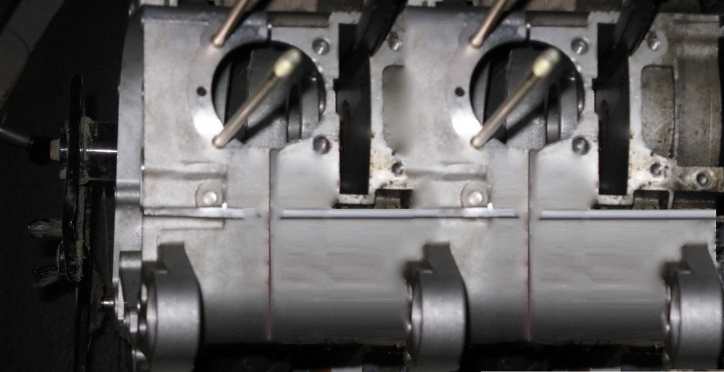

Это то все хорошо :) а что с головкой то? *DONT_KNOW*

было типо такого варианта но уж сильно широкий получится
IMG_0600~2.jpg [ 85.27 KiB | Просмотров: 4572 ]

но мне больше первый вариант понравился
