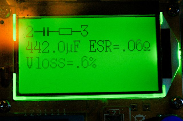

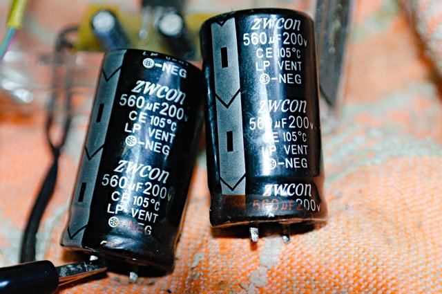

Хотелось бы увидеть на экране осциллографа, что происходит в РН при работе с АКБ, и без. У меня сейчас такой возможности нет. Любимый осц. не выдержал очередного потопа и умер. Первая попытка вернуть его к жизни была неудачной. Отложу на будущее. Можно на комп прогу поставить. Пока думаю над этим.

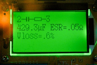

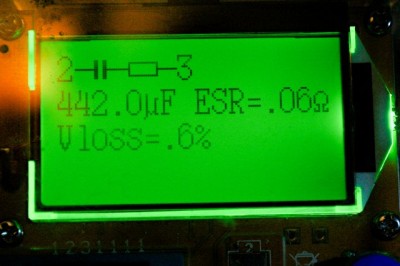

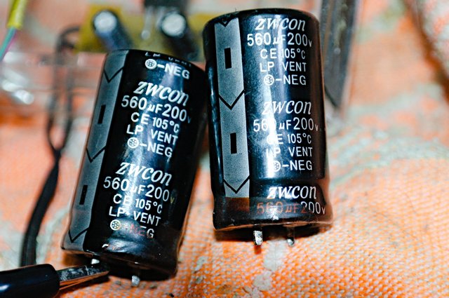

О взорвавшихся кондерах. Тут очень интересное явление. Многие кондеры не соответствуют заявленной емкости. И как мне кажется по напряжению тоже. Было что кондер на напр. 25в. пучился и сдыхал уже при 16в. А другой, точно такой-же на его месте жил долго и счастливо. Да это касается не только их. Разброс очень большой. Вот два кондера из компьютерного БП. Заявленная производителем емкость 560мкф. А в реале....
Export_001.jpg [ 90.69 KiB | Просмотров: 6055 ]
Export_002.jpg [ 83.53 KiB | Просмотров: 6055 ]
Export_003.jpg [ 106.83 KiB | Просмотров: 6055 ]
