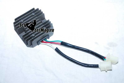

добрый день! появилясь идея об установке ксенона без переделки генератора. так вот что если взять такой регулятор http://www.scootermag.ru/product/815/ где три входа переменки и подключить два штатных и еще взять с фары (ведь там тоже переменка) как прокатит или нет? скутер baltmotors joy r двиг 139qmb
У Вас лампа фары ток вырабатывает?
Похоже на диагноз.
Или Вы движетесь во времени в обратную сторону?

Я имею ввиду провод который который идет на фару подключить к регулятору как третий

нету там третьего и не было никогда.

Два провода переменки идет с генератора на штатный регулятор а третий взять который питает фару

нет там третьего провода, а есть лишь отвод от одного из двух проводов которые идут с генератора ]:->
