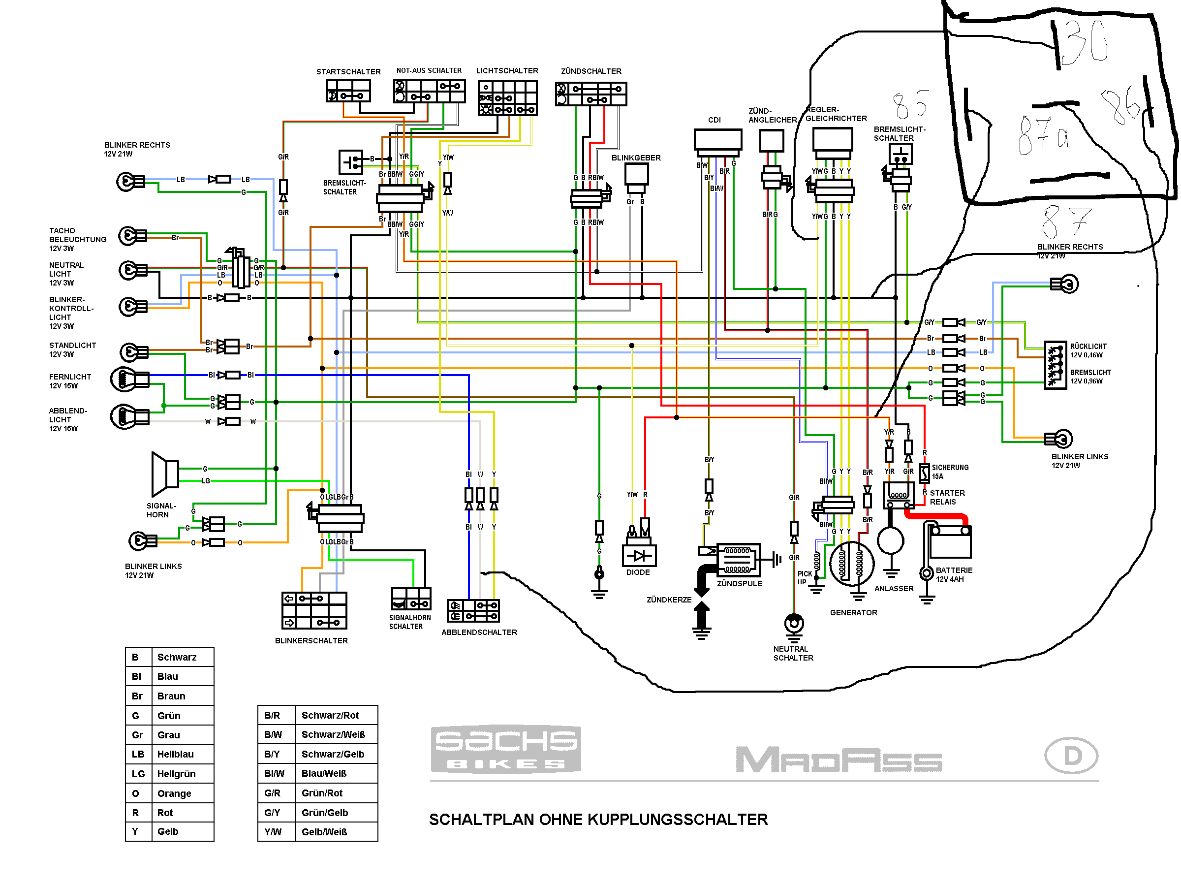

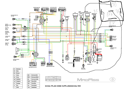

привет всем! уважаемые гуру, подскажите будет ли нормально работать данная система, приведенная на этой схеме? хочу сделать автоматическое включение света, но не очень силен в таких вопросах.
разобрал 5и контактное автомобильное реле(т.к. не знал какие контакты куда идут), посидел, подумал как все подключить, вроде должно работать, но на 100 процентов не уверен вот и решил спросить.
мне надо что бы горел только ближний свет, без подсветки и габаритов.

Не будет работать так как тебе хочется.
а не могли бы вы мне помочь, подправив на схеме подключение?
 Заголовок сообщения: Re: вопрос к гуру.
СообщениеДобавлено: 16 Mar 2013, 08:51
Это не возможно.
Простым реле ничего не сделать.

Это не возможно.
у меня подобным образом сделано на машине. автор не я, но делал сам.
реле 5и контактное. контакт 30- провод с лампочки зарядки генератора(когда машина работает, то на нем постоянный плюс), контакт 87а- провод от кнопки включения света(он идет на плюс. при контакте с плюсом срабатывает реле в монтажном блоке и включается ближний свет), 85 контакт подключен к массе, 86 к реле стартера(когда заводишь машину то на контакт 86 подается плюс и наше реле срабатывает, тем самым размыкается контакт 30 и 87а и при запуске двигателя не при каких обстоятельствах не включится свет, что нам и нужно (случись если генератор начнет возбуждаться, но вряд ли от таких маленьких оборотов). вот и хотел на скутере подобное сделать...

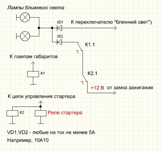

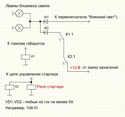

Через нормально замкнутые контакты своего реле подай +12В на лампы ближнего света. +12В бери после замка зажигания. Тогда при включении зажигания будет гореть ближний свет. А обмотку реле подключи к лампам габаритов. Тогда при включении габаритов и любого света (ближнего или дальнего) реле свои контакты разомкнёт и никак не будет влиять на любые переключения режимов света.
Можно добавить ещё одно реле, включаемое вместе с реле стартера (обмотку подключить параллельно обмотке стартерного реле). Питание лампочек сделать через нормально замкнутые контакты второго реле. Тогда при нажатии на кнопку стартера лампы ближнего света будут гаснуть и не будут нагружать аккумулятор.

Можно собрать по этой схеме. Диоды - развязывающие, чтоб исключить работу габаритов. Можно применить любые на ток не менее 5А. Можно из советских типа Д242. Но лучше современные импортные в изолированном пластмассовом корпусе.
Он стОят копейки. Можно выковырять из компьютерных БП.
