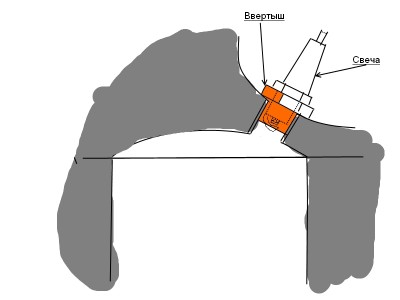

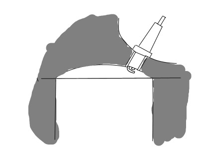

После вкручивания ввертыша, увеличилась камера сгорания, может поэтому так плохо работает?
Может надо по другому регулировать клапана, карб,...?
Ниже картинки, как я представляю изменения после вкручивания ввертыша.
do.jpg [ 45.33 KiB | Просмотров: 6268 ]
posle.jpg [ 56.98 KiB | Просмотров: 6268 ]
 Заголовок сообщения: Re: Не набирает обороты
СообщениеДобавлено: 03 Jul 2013, 16:10
Всю головную боль, ты сделал себе сам.
Всё это - результат ухудшения продувки в районе контактов свечи.
