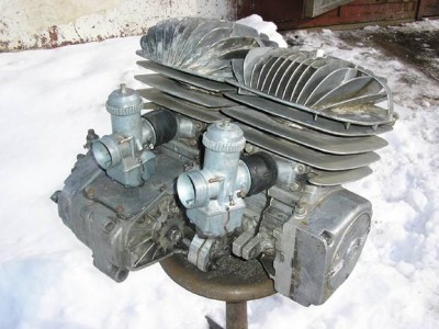

Земля в илюминаторе видна. Что пристали? Каждый точит, как он хочет!!!! На фото литр из 2х 500 кубовых ЧЗ
02[1].jpg [ 48.26 KiB | Просмотров: 6864 ]
