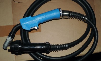

Тонкое железо. Кузовщину всякую.

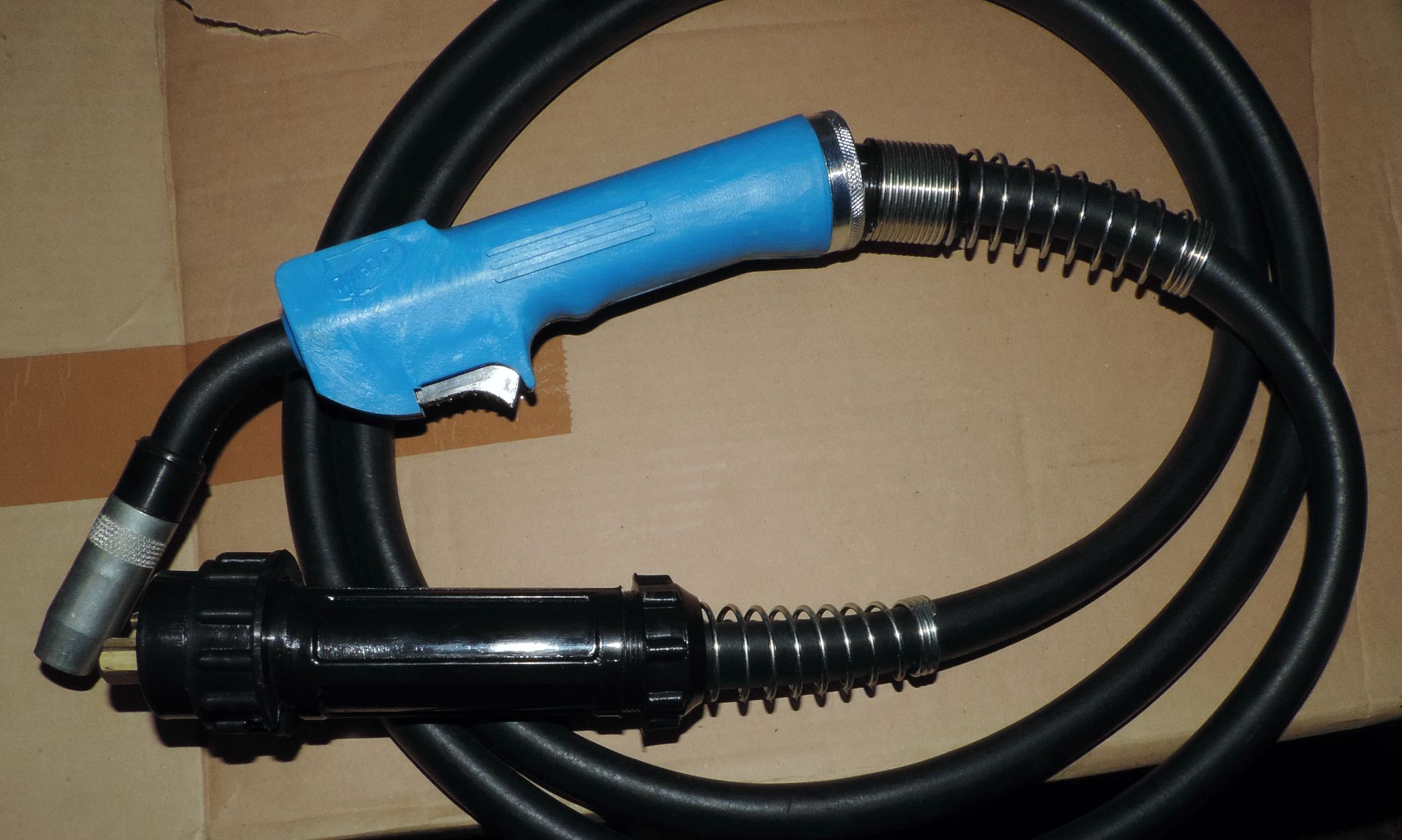

Расскажу об этой горелке.
Называется ГДПГ-1602 "Горелка для дуговой сварки в среде защитных газов", сварка проволокой.
Осенью 2014 стоила 1400, щас уже 1810, несмотря на то, что она отечественная и сделана из нашей латуни, нашей резины (по виду - вообще советская, где ж такую резину нашли :-o ), нашей (советской) пластмассы, из которой делали мыльницы, и нашего черного литого полиамида.
Горелка из числа самых дешевых, если вообще не самая дешевая. Диапазон цен на горелки охренительный, могут стоить и 1800, и 5000, и 8000, и 16, и 25 тыр.
Манагер ее назвал "гэдэпэгэшка".
При осматривании манагера по неуловимым признакам я определил, что он хохол, восточноукраинского типа, луганско-харьковской разновидности. Потом выяснилось, что его Артём зовут...
Шевелился он шустро, но было заметно, что вообще он думает о другом, о чем-то своем и очень для него важном, в результате в товарном чеке он написал вместо гпдг-1602, другую горелку, гпдг-1201, она не с евроразъемом, а со штырем. Пришлось возвращаться со склада переделывать чек.
Первые впечатления.
Гайка с обратной стороны евроразъёма навинчена не по резьбе. Вопрос, надо ли ее открутить и навернуть правильно, или лучше не трогать.
Уплотнительное колечко газового штуцера на разъеме с одной стороны подвергалось закусыванию
Как ни странно, в самой горелке есть шаровой шарнир
Штатно укомплектована наконечником 0,8.
Сопло с вмурованной в него изоляционной втулкой. Купил запасное, оно тоже со втулкой.
Я помню эту желтую, немного слоистую, с переливами на свету пластмассу!!! :-D
Но, она же, помнится, прекрасно выгорает, от температуры. Зачем тогда она здесь? Непонятно.

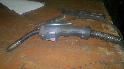

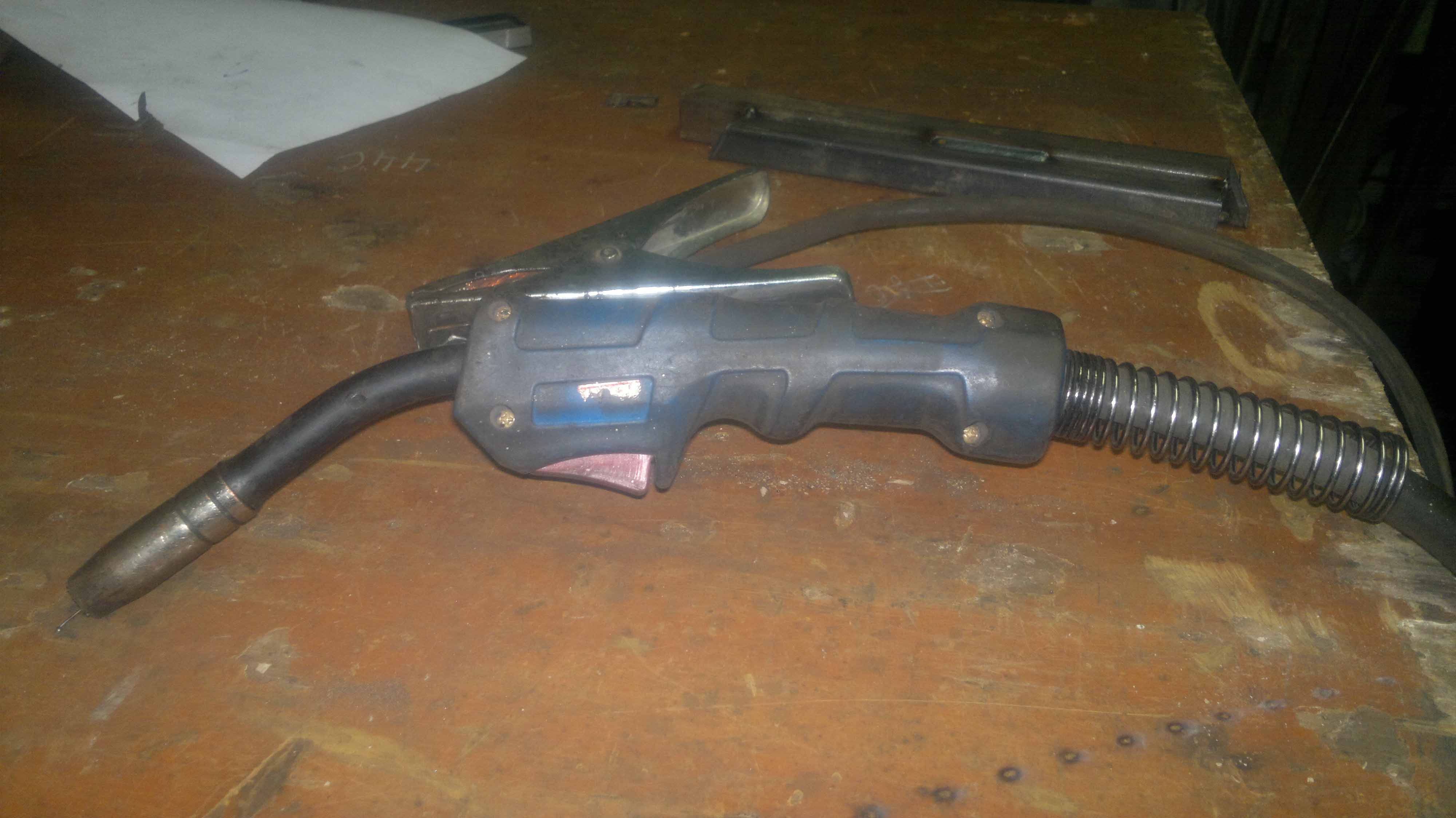

на работке такая горелка

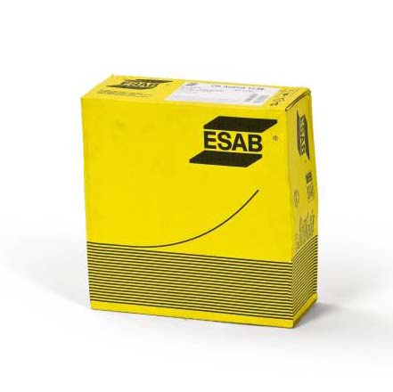

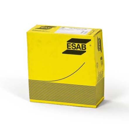

А можешь сфотать упаковку из-под проволоки, которая у вас там... чтоб мне знать какая точно годная.
Читал, многие пишут, что попадали так - непонятно почему хреновый шов, и никак не настроить, но проблема уходит после замены проволоки.

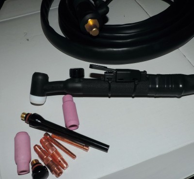

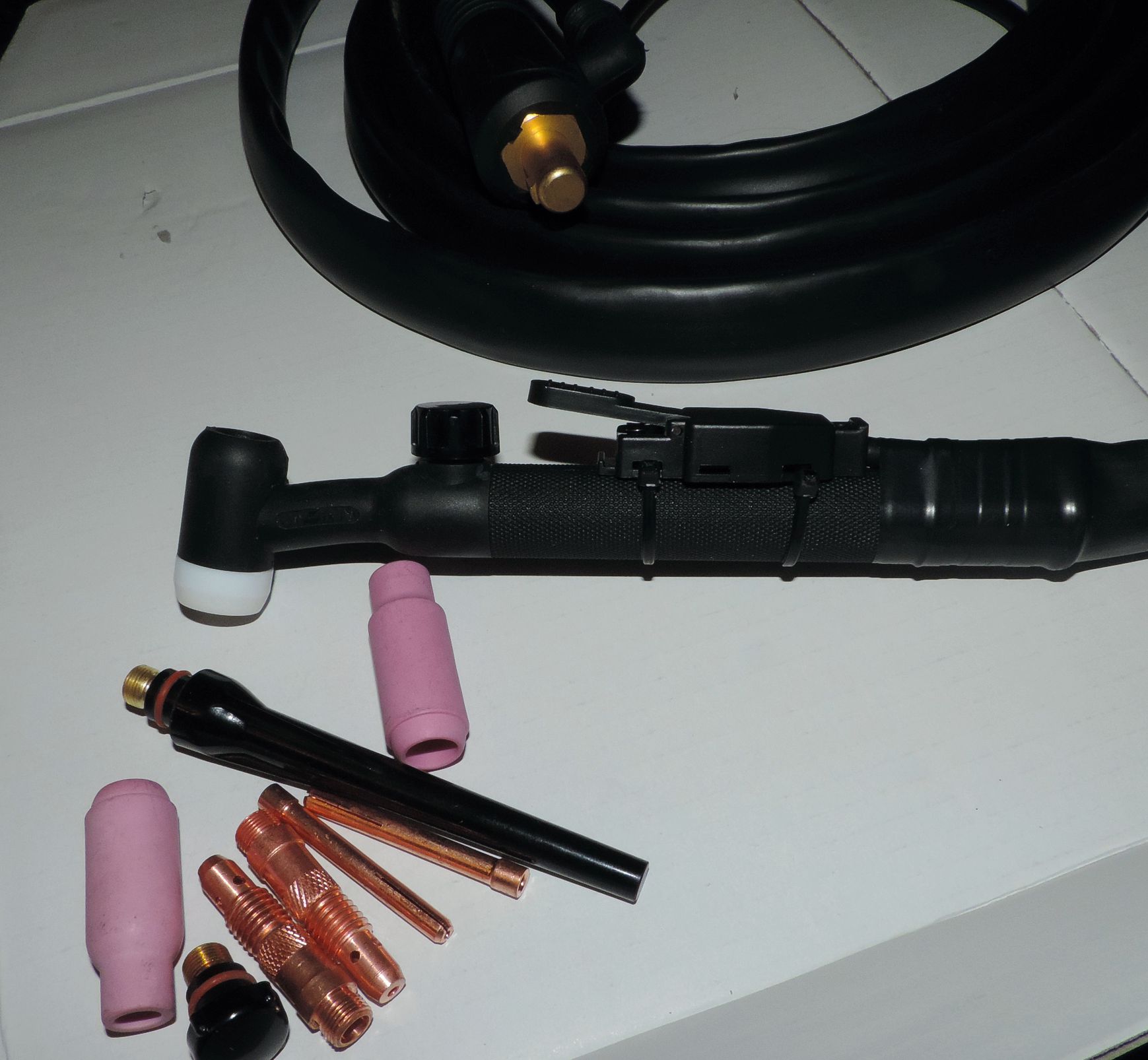

Аргонную горелку тоже купил.

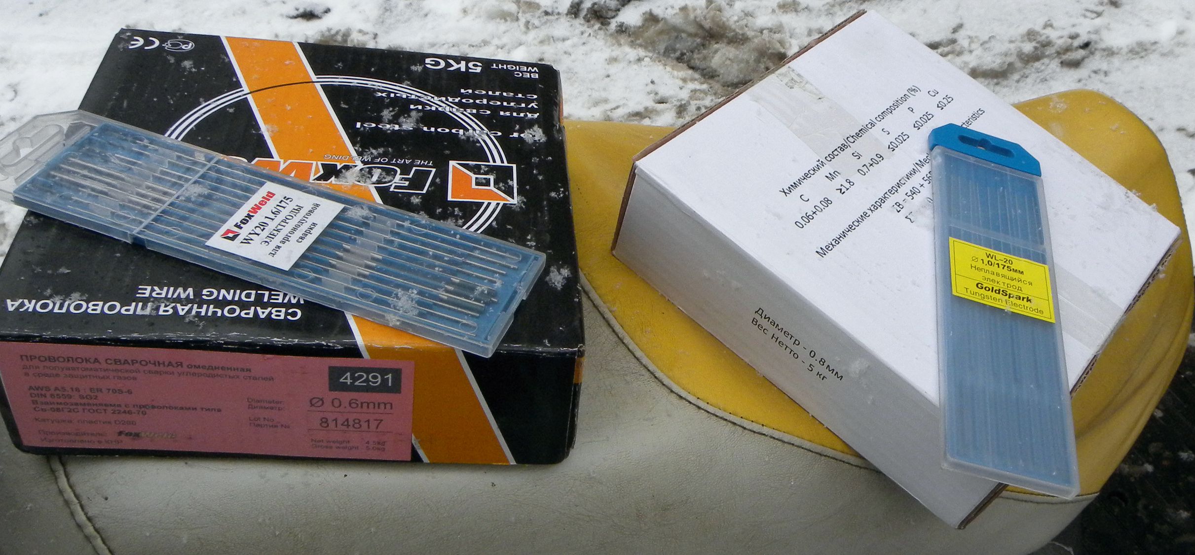

СообщениеДобавлено: 30 Jan 2015, 14:25

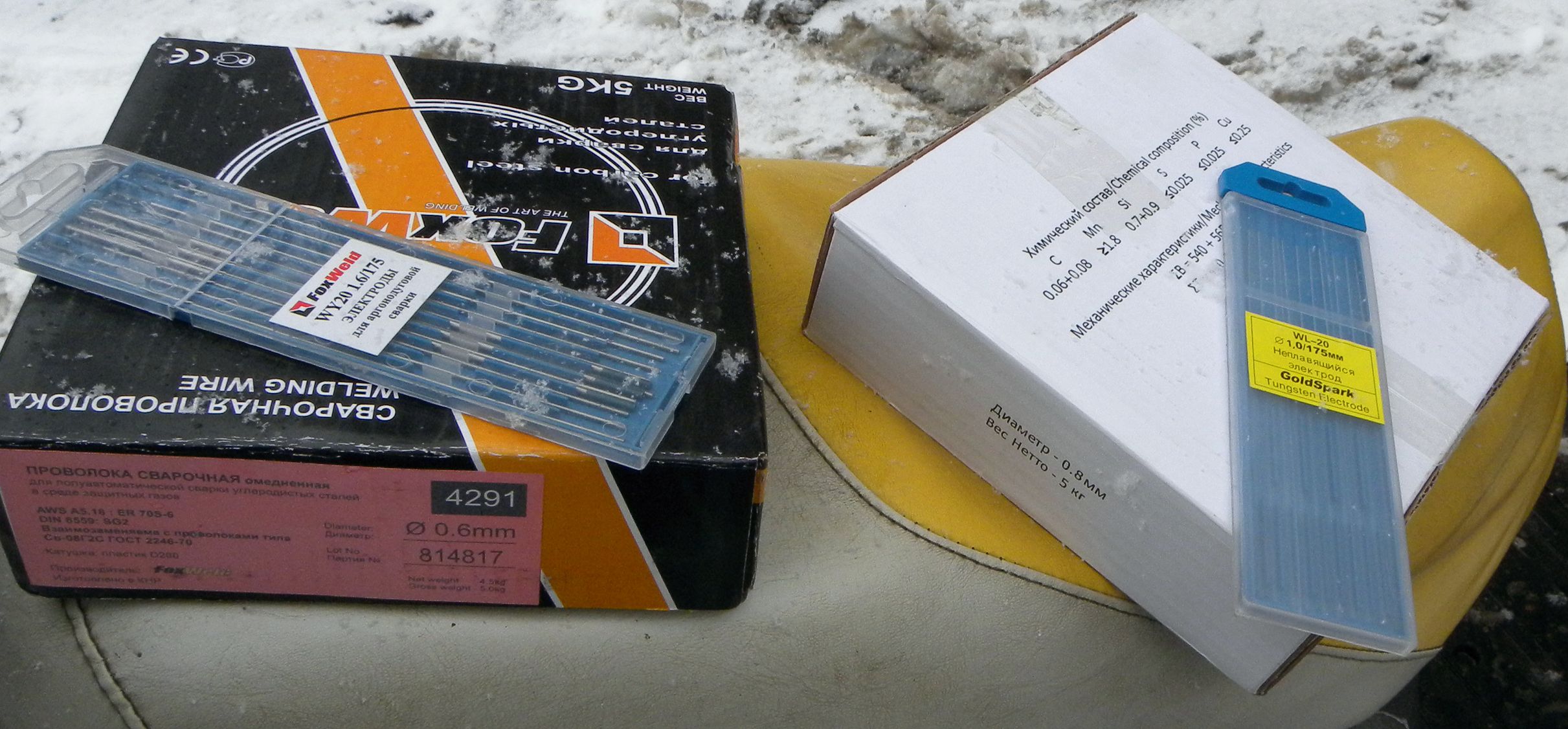

Скутер ездиет, всё нормально. *OK*
Успел! Ухватил по старой цене, ща 245р/кг проволока 0,6, это 1225 катушка, а мне досталось за 750.
Пришлось ессно ехать на другой конец города, причем в офисе выписываешь и оплачиваешь, а потом ещё 5 км до склада, там получать.
Всего у меня теперь 2 коробки с проволокой, ну и разная мелочевка, взял 2 наконечника для 0,6.
