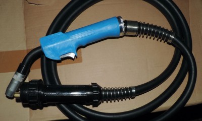

 Заголовок сообщения: Горелка
СообщениеДобавлено: 28 Jan 2015, 14:36
Я помню этот черный литой полиамид! 90-е годы 20 века... :-D
DSCN0193.jpg [ 320.01 KiB | Просмотров: 8042 ]
DSCN0196.jpg [ 66.09 KiB | Просмотров: 8040 ]

Первые впечатления.
Гайка с обратной стороны евроразъёма навинчена не по резьбе. Вопрос, надо ли ее открутить и навернуть правильно, или лучше не трогать.
Уплотнительное колечко газового штуцера на разъеме с одной стороны подвергалось закусыванию
Как ни странно, в самой горелке есть шаровой шарнир
Штатно укомплектована наконечником 0,8.
Сопло с вмурованной в него изоляционной втулкой. Купил запасное, оно тоже со втулкой.
Я помню эту желтую, немного слоистую, с переливами на свету пластмассу!!! :-D
Но, она же, помнится, прекрасно выгорает, от температуры. Зачем тогда она здесь? Непонятно.

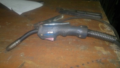

на работке такая горелка
Фото3356.jpg [ 305.18 KiB | Просмотров: 8004 ]

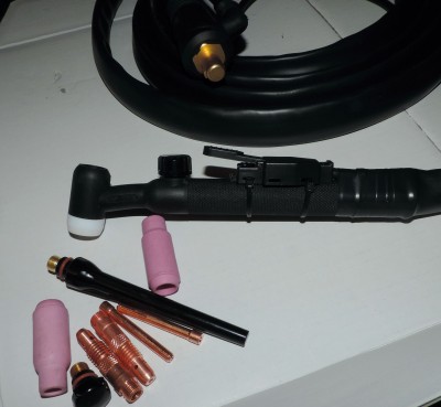

Аргонную горелку тоже купил.
DSCN0230.JPG [ 266.93 KiB | Просмотров: 7952 ]

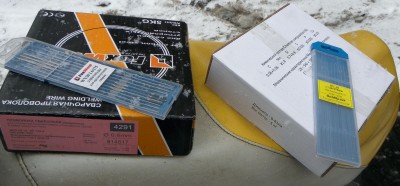

Скутер ездиет, всё нормально. *OK*
Успел! Ухватил по старой цене, ща 245р/кг проволока 0,6, это 1225 катушка, а мне досталось за 750.
Пришлось ессно ехать на другой конец города, причем в офисе выписываешь и оплачиваешь, а потом ещё 5 км до склада, там получать.
Всего у меня теперь 2 коробки с проволокой, ну и разная мелочевка, взял 2 наконечника для 0,6.
DSCN6791.jpg [ 440.44 KiB | Просмотров: 7941 ]
