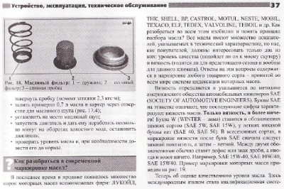

В горячее отработанное масло вместе с пробкой и сетчатым фильтром падает еще одна важная деталь, - прижимная пружина! В черном масле ее можно не увидеть, не найти и вылить в отходы. Как это получилось у меня. В Инструкции пружина не упоминается,- только сетка фильтра. Двигатель работал без пружины 2000 км, пока случайно не наткнулся на схему двигателя.
Двигатель фактически работал без какого-либо фильтра. А это опасно быстрым износом основных частей двигателя!

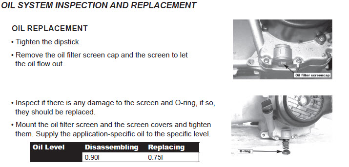

Смотрим внимательно:
download/file.php?id=27057&mode=view

spapa
Видно пружину, нет?

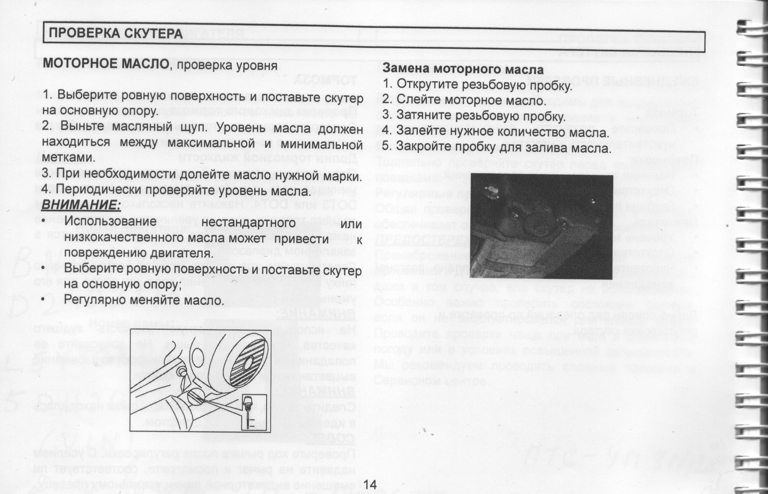

Вот ещё ссылка с мануала:
16.05.jpg [ 209.6 KiB | Просмотров: 7914 ]

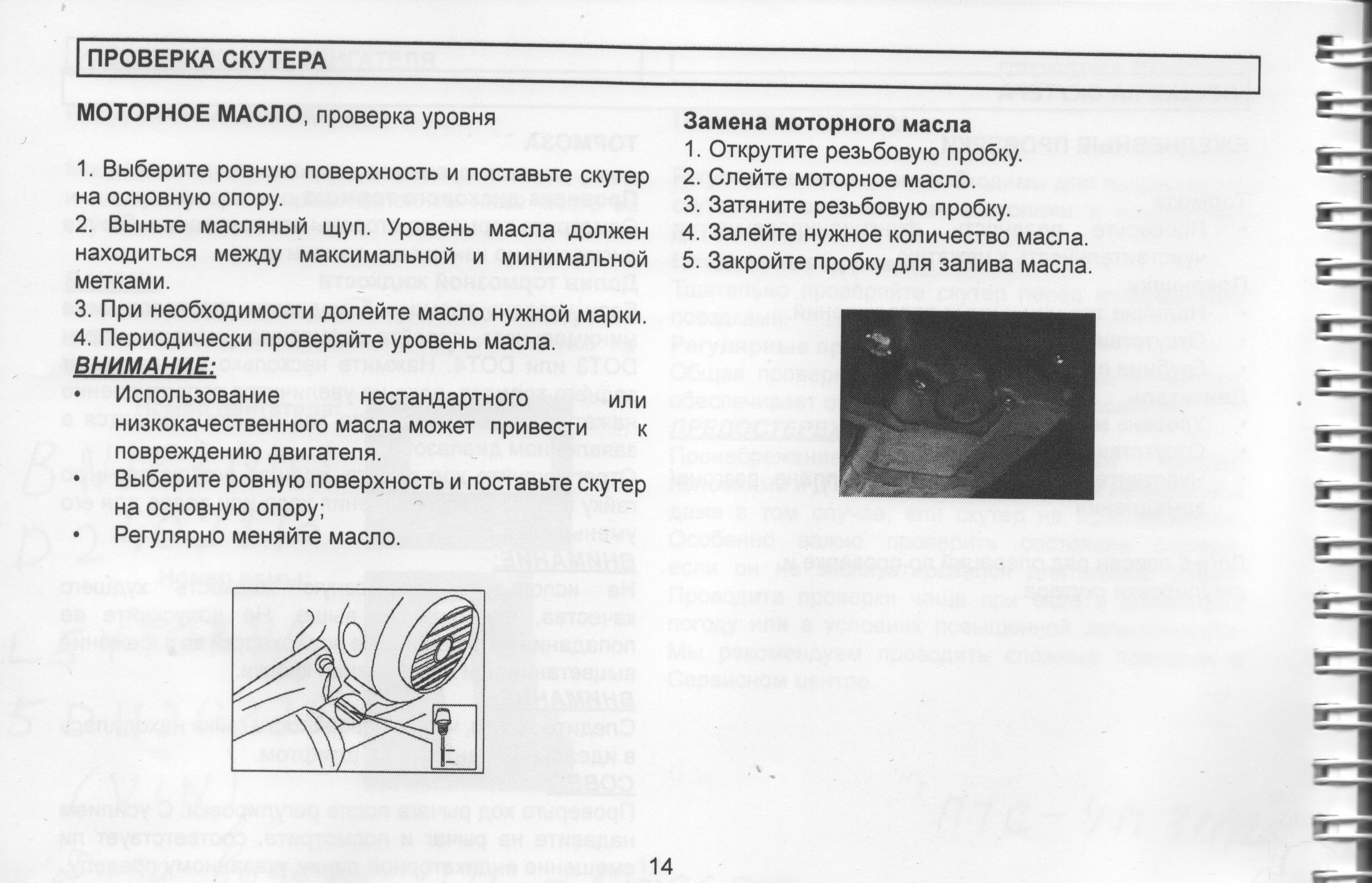

Ещё один мануал:
161.05.jpg [ 75.61 KiB | Просмотров: 7911 ]

Вот мой мануал по смене масла:
Смена масла 001.jpg [ 548.48 KiB | Просмотров: 7877 ]
