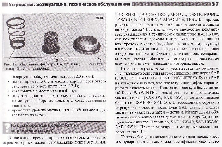

Вот ещё ссылка с мануала:
16.05.jpg [ 209.6 KiB | Просмотров: 8219 ]

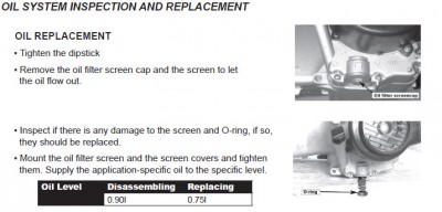

Ещё один мануал:
161.05.jpg [ 75.61 KiB | Просмотров: 8216 ]
