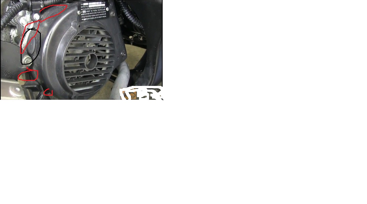

я не инженер, чтоб уметь правильно описать проблему с технической точки зрения, поэтому описал как мог, максимально доступно. Так вот у меня какая проблема, когда двигатель в работе, в дороге, короче когда он едет, пропускает сальник со стороны генератора несколько капель масла на 100 км (по моим наблюдениям). Потом это масло двигается по валу в сторону колокола (ротора), тот это масло разбрызгивает вокруг. На роторе находится вентилятор с лопостями, этот вентилятор на роторе закрыт со всех сторон пластиковым кожухом, который в свою очередь крепиться тремя болтами к правой крышке картера и двумя саморезами к остальному пластику. Вот я примерно на фото нарисовал красной линией, те места, где масло выступает после его разбрасывания "колоколом" генератора, а проще говоря в том месте где кожух генератора соприкасается с правой крышкой картера, что логично, так как там соединение не герметичное.
При засвете фонариком в сам кожух так же видно, что правая крышка картера, под колоколом (там где видно) тоже "потная" от масла. Как таковой течи, чтоб на пол лилось нет, но именно можно назвать "потливостью".

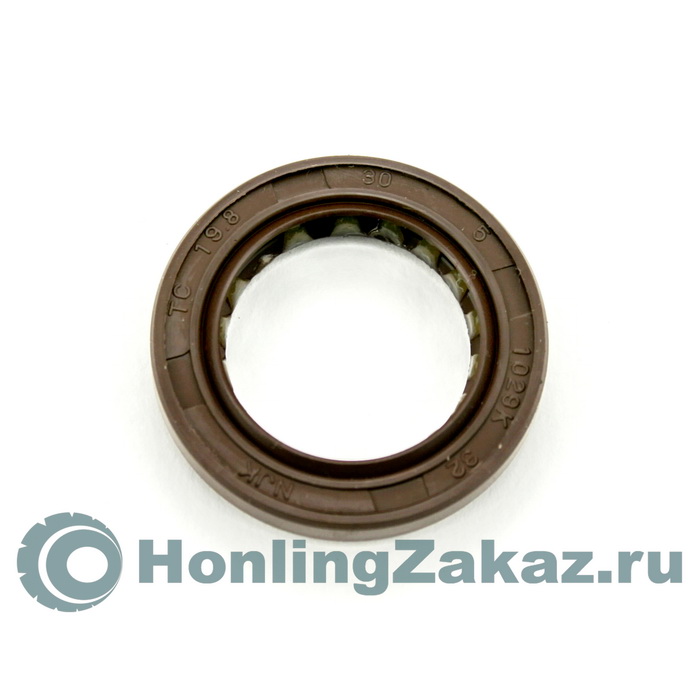

нет! я понял о чём вы говорите, переискал перед заменой тысячи сальников в таком размере, все без насечек......... и на том, что стоял насечек нет! я весь интернет облазил, 19,8*30*5 у нас в Украине не бывает с насечками, а бывает ли вообще не известно! родной тоже без насечек! коричневый КОК , фот его фото, продаётся оригинал сейчас только в России.... Вот у меня сейчас стоит точно такой же, только его вытащили, поджали или укоротили пружинку и поставили на место!

Это странно. У меня лежит пара запасных КОК для Ямахи. Они черного цвета, с насечками. Возможно, у тебя левак.
Вообще сальник, несмотря на внешнюю простоту, хитрое устройство. Играет роль качество резины. Кроме насечек на внутренней поверхности, должна быть наружная поверхность особой формы. Если этого нет, да еще и вал не идеальный, будет потеть.
