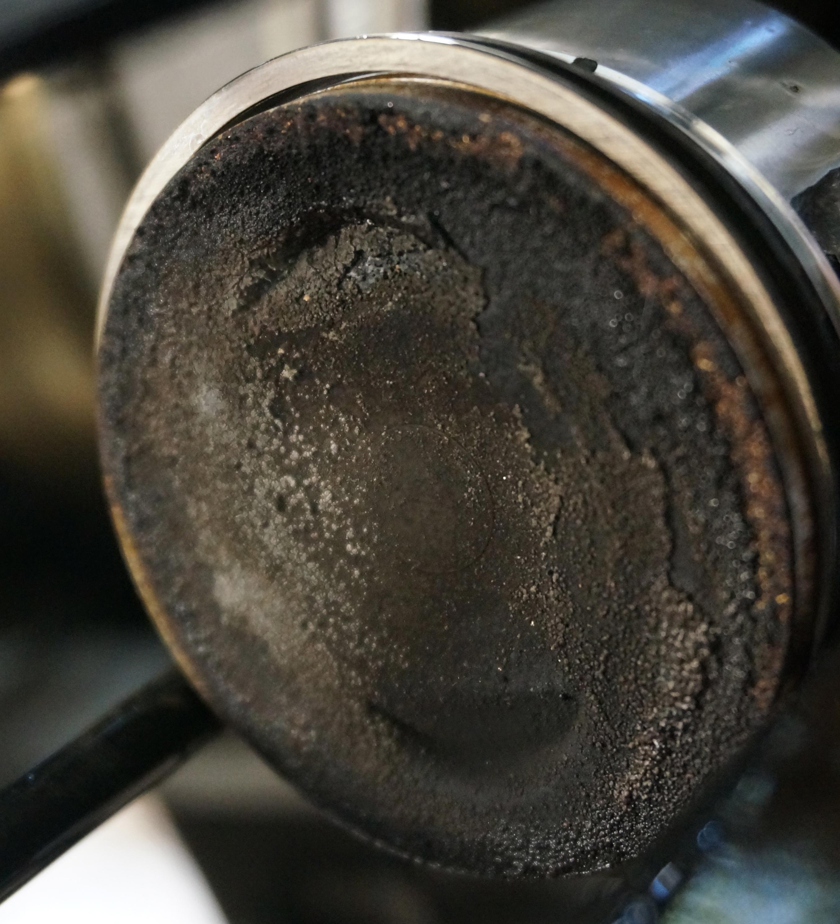

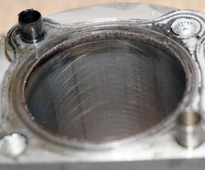

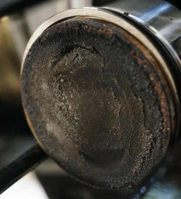

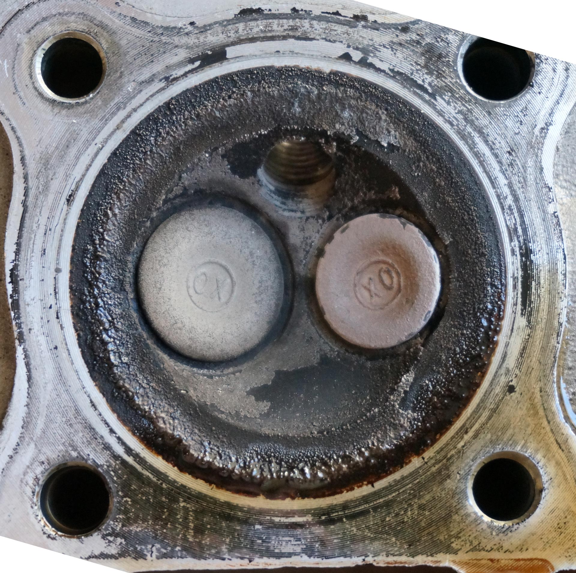

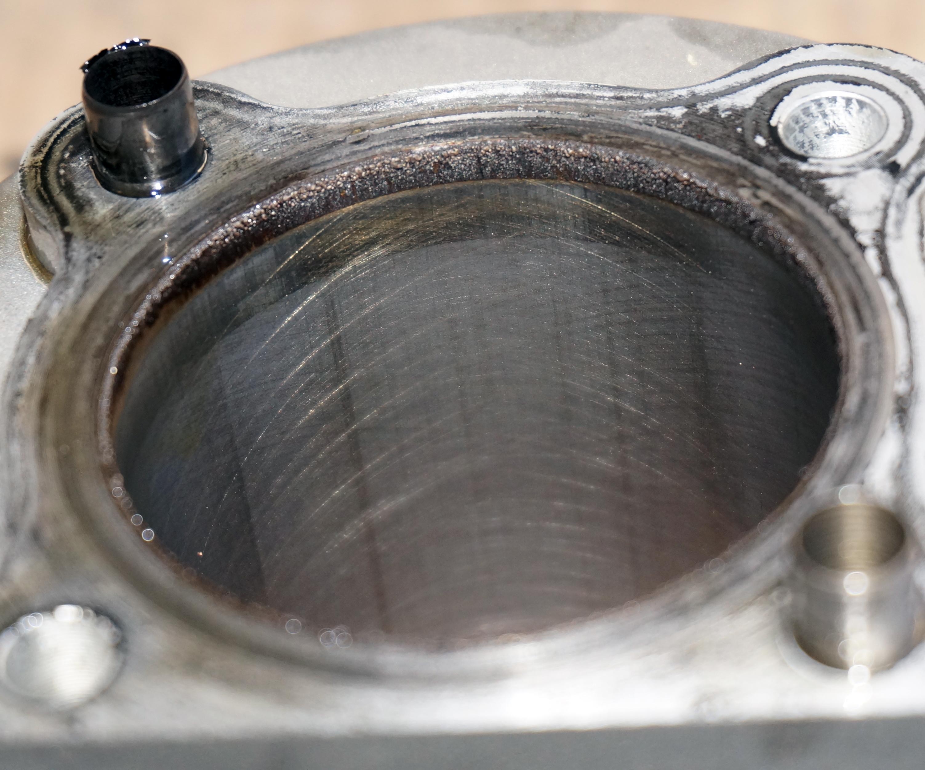

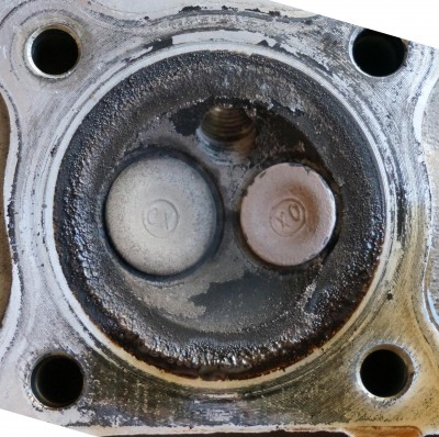

Вот она красава
Разобрал потому что показалось что слышу шелест от перегрева,
Налет после 1350км пробега, это от бедной смеси или от того что масло пропадала в камеру сгорания?
Еще неглубокие царапины вопросец царапины внутри блока это приговор?

Будто ослиной мочой заправлял.

CheapScoot
Это просто жесть, в каком состоянии у тебя техника, как будто она прослужила у тебя 10 лет без обслуживания.
Ты что лил туда самое отстойное масло, которое ни разу не менялось за этот срок, и залито его было грамм 300. Еще и перегрев до побеления, поэтому и детонация ощущалась. И какой интересно бензин заливался 95-98?
Это еще раз доказывает что всякие там эксперименты ни к чему хорошему не приведут, а только угробят технику.
Что то сильно ты там намудрил, я бы это все на помойку выбросил. Гаражные условия, и наплевательское отношение к своей технике, вот вам результат.

Ещё поршневая не поработала, а уже сгорела, зато:
ЦПГ 50mm и Голова 39мм
Карбюратор 24мм и фильтр нулевик
Видимо масло горит вместо бензина...

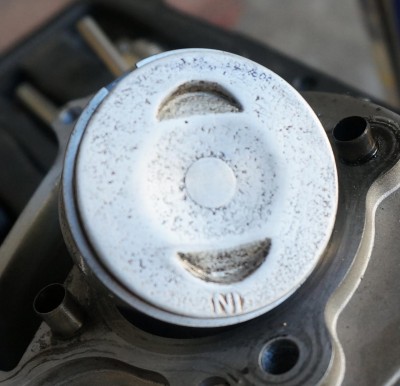

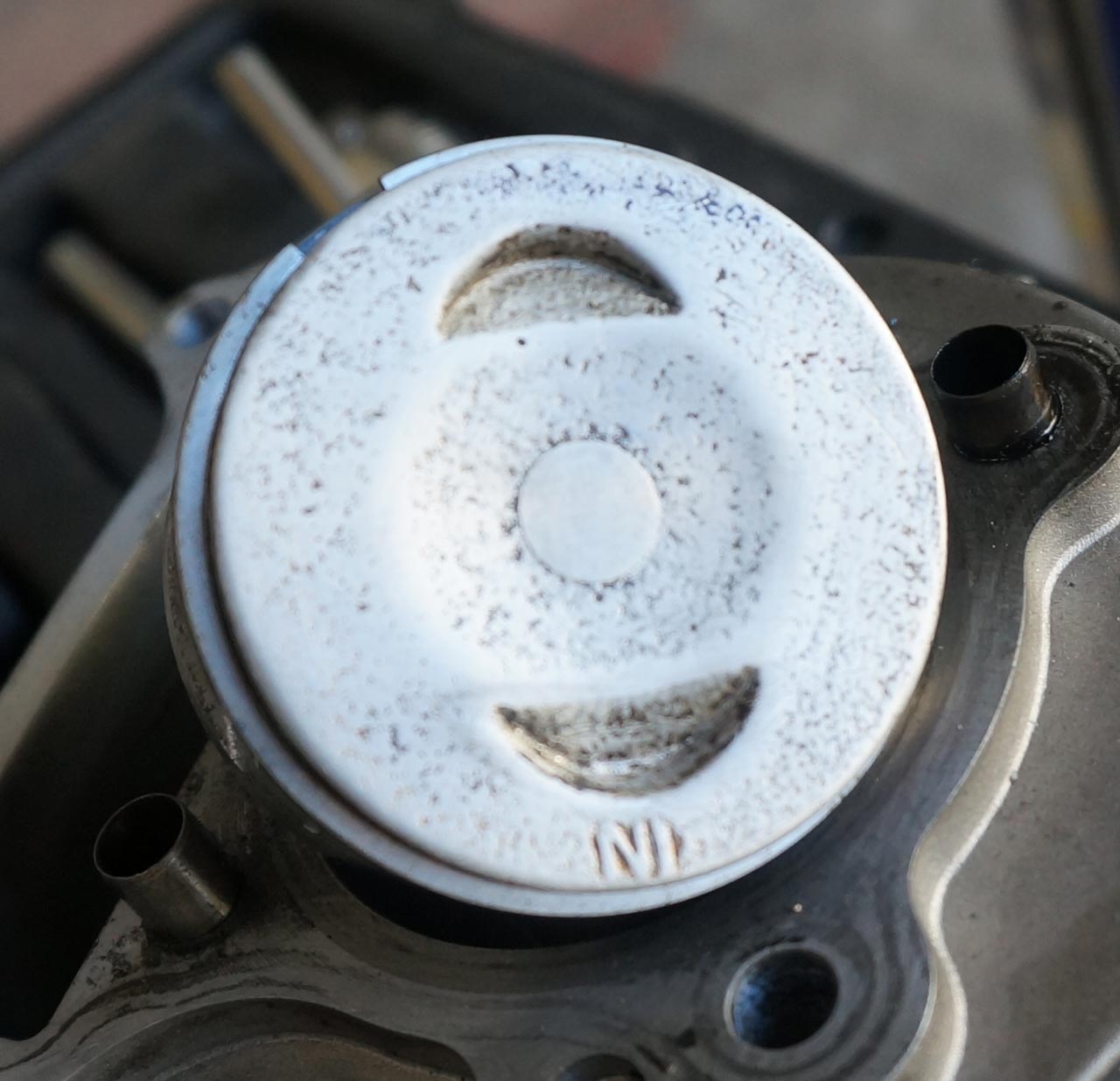

Мои догадки по нагару:
- этанол в бензине или другие присадки которые не сгорают
- масло сечет в камеру сгарания
- смесь бедная
Масло менял раза 3 за последнюю тыщу км, однако у меня было обычное мотоциклетное 20W-50 сейчас 10W-40 залил, и масло выходит хорошее судя по тесту пальцами.
Масла ест очень мало, но картерных газов много сильно дует из вентиляции картера и масла тоже оттуда сечет понемножку.
Вот так я надрючил рукой.
Head-clean-and-scraped.jpg [ 508.41 KiB | Просмотров: 15573 ]
piston-clean.jpg [ 120.68 KiB | Просмотров: 15573 ]
Потом решил довести до полной чистоты и налил очиститель для бытовой духовки и все окислилось. *DONT_KNOW*
Ладна че делать сейчас соберу и буду ездить дальше пока не заработаю на новый ЦПГ.

СообщениеДобавлено: 16 Oct 2018, 19:12
CheapScoot
Огорчу, этанол сгорает.
Следы кавитации на поршне действительно говорят о детонации.
Но "Налет после 1350км пробега" говорит о том, что двигатель не обкатали и сварили в живую.
Там обкатка только 1200 км.
Но судя по нагару, кольца "сели" за каких-то 200 км.
Сварил ты поршневую.

Следы задиров хона есть, подсос масла на лице.
Эмм, на лицо. ))
Про отсутствие обкатки вообще чистосердечное.
