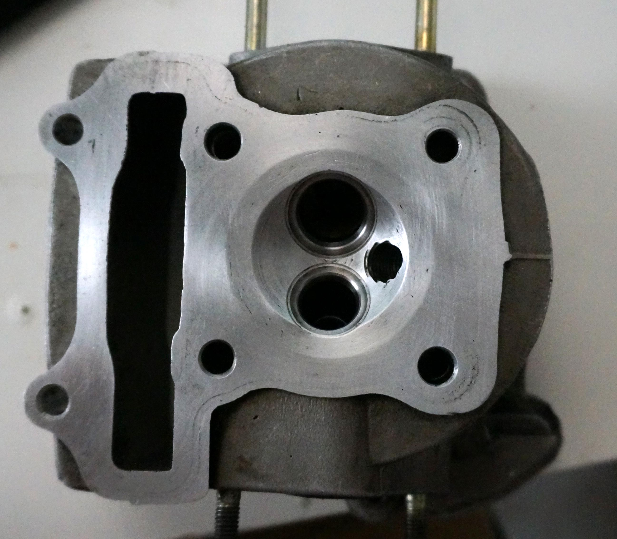

Мои догадки по нагару:
- этанол в бензине или другие присадки которые не сгорают
- масло сечет в камеру сгарания
- смесь бедная
Масло менял раза 3 за последнюю тыщу км, однако у меня было обычное мотоциклетное 20W-50 сейчас 10W-40 залил, и масло выходит хорошее судя по тесту пальцами.
Масла ест очень мало, но картерных газов много сильно дует из вентиляции картера и масла тоже оттуда сечет понемножку.
Вот так я надрючил рукой.
Head-clean-and-scraped.jpg [ 508.41 KiB | Просмотров: 15582 ]
piston-clean.jpg [ 120.68 KiB | Просмотров: 15582 ]
Потом решил довести до полной чистоты и налил очиститель для бытовой духовки и все окислилось. *DONT_KNOW*
Ладна че делать сейчас соберу и буду ездить дальше пока не заработаю на новый ЦПГ.
