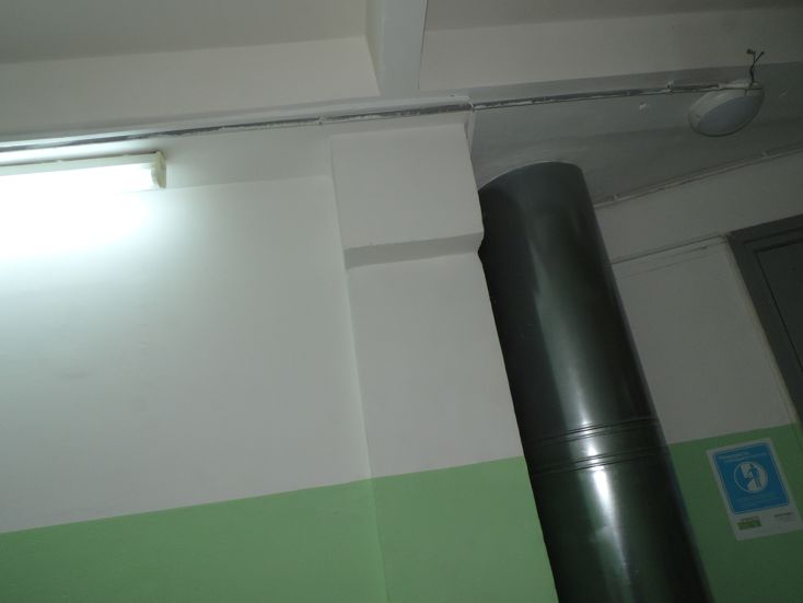

У нас в доме коридор на этаже, от лифта до квартир, без окон совсем, вот такой архитектурный проект.
Освещается круглосуточно и круглогодично лампами дневного света. Они всё время горят.
Так было 42 года.
В связи с капремонтом дома нам решили подкинуть евроценностей. Для уменьшения выбросов парниковых газов и приобщения нас к цивилизованности, демонтируют старые лампы и ставят новые светодиодные, ещё и с акустическим датчиком включения.

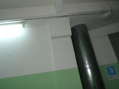

DSCN3864.JPG [ 58.65 KiB | Просмотров: 7124 ]
Старая лампа пока горит, новая еврохрень ещё не подключена. Это в моей части коридора, а не в моей уже старых ламп нет и там темно.
Потому что евросветильник включается от шума, отрегулировали так чтобы на него не действовал шум лифта.... ну то есть чтоб он зажегся, там надо взрывать светошумовую гранату.

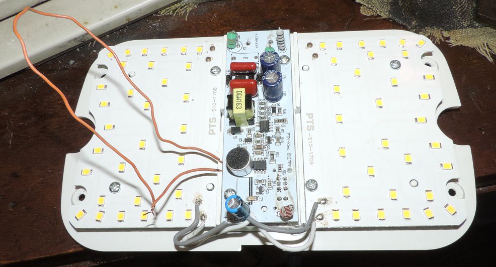

Снял один, для исследования.

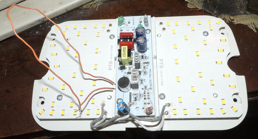

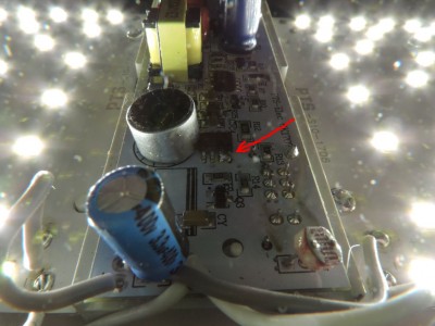

DSCN4077.JPG [ 126.06 KiB | Просмотров: 6845 ]

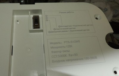

Обратная сторона
DSCN4085.JPG [ 69.89 KiB | Просмотров: 6845 ]

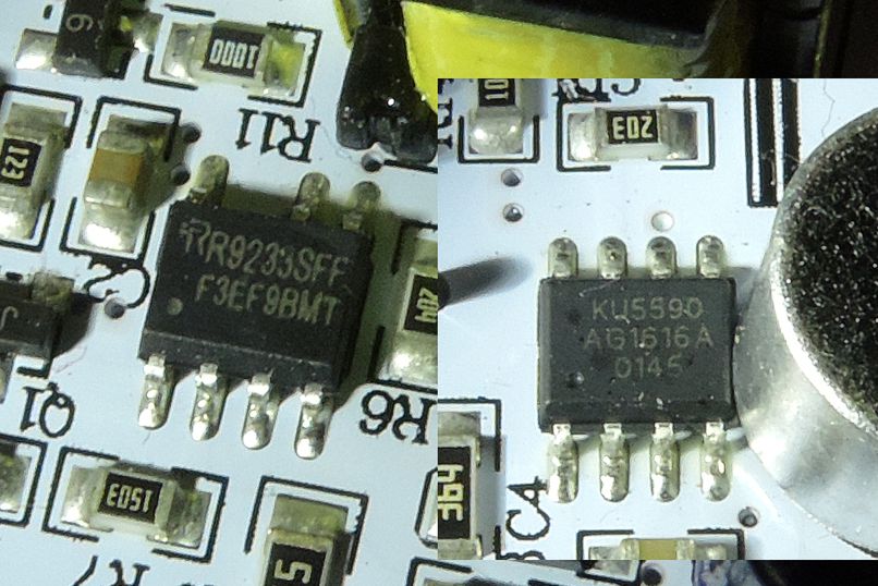

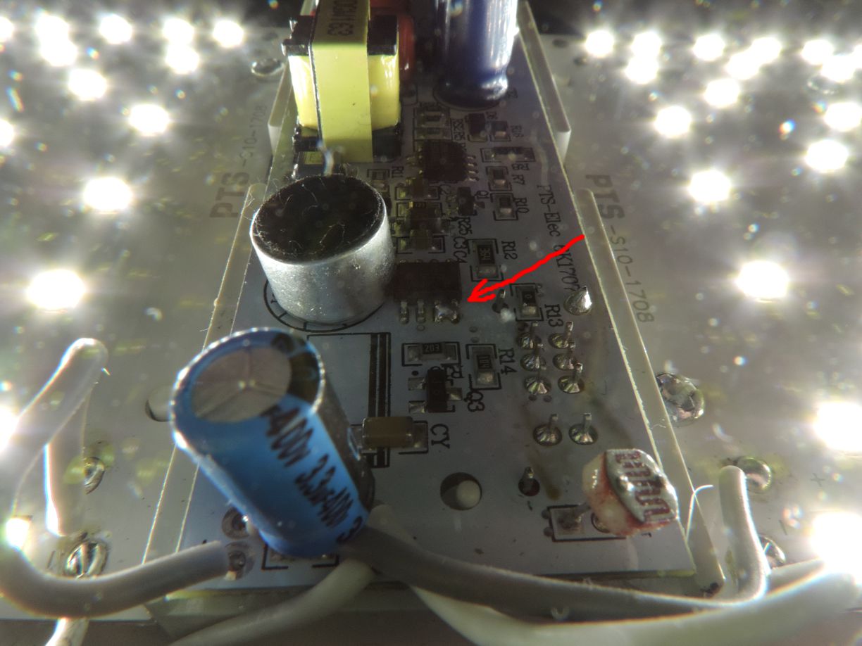

Микросхемы
DSCN4094.JPG [ 129.38 KiB | Просмотров: 6845 ]
Проделаны следующие испытания и эксперименты.
Фотодатчик: замыкание его выводов ни на что не влияет. Выпаивание его совсем - аналогично, эффект ноль.
Микрофон: замыкание его выводов приводит к невозможности включения, только дежурный режим в третьем положении переключателя. Если ничего не придумаю, то вот так и будет, вечный дежурный режим, без вспыхиваний и миганий.
Припаял к выводам микрофона провода. Прикосновение к одному из них включает светильник, к другому - нет, там видимо земля. Этот вывод, где не земля, через конденсатор 1000пф подключал к одному из проводов, идущих уже к самим светодиодам - там должна быть переменка, идея была постоянно подавать ее на вход микрофона.
Почти получилось.
Он горит 45 секунд потом на 2 секунды отключается и потом включается снова и так зацикливается.
То есть у него вшито принудительное отключение, несмотря на шум.
Сильно подозреваю, что это выдумка евранутых против краж, то есть если такой отвинтил и унес домой - пользоваться не выйдет, 2-х секундное отключение через каждые 45 сек задолбают.

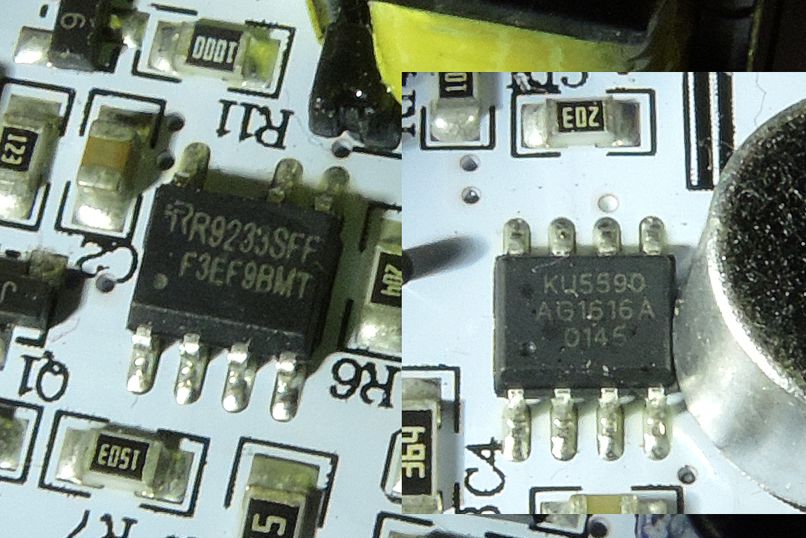

Микросхемы гуглил. Результат ноль, даташитов нет.
Что можно придумать?

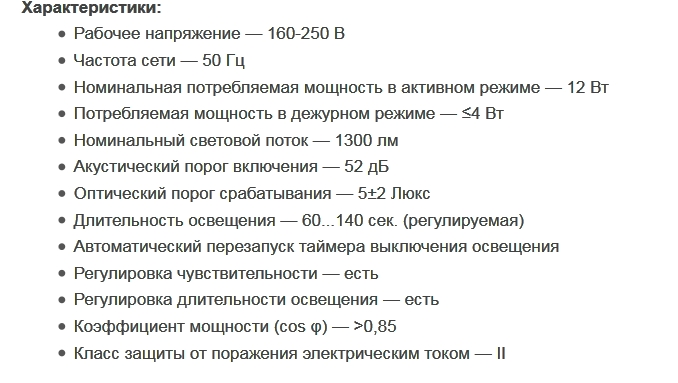

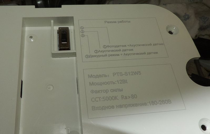

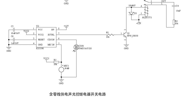

http://lwek.ru/svetilnik-dlya-zhkh-pts-s-12w. Такой? Попробуй осветить фотодатчик. И нужно ,,колупать,, таймер. Он задает режим работы.

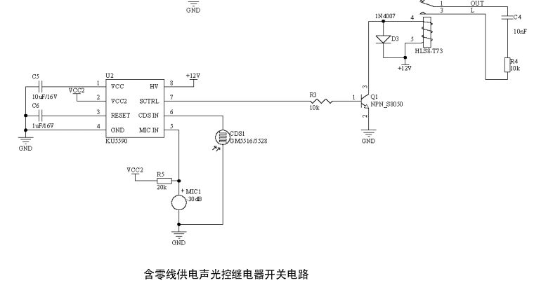

Спасибо. Наконец нашелся даташит, кетайский, с иероглифами, но там есть схема включения KU5590 при работе на обыкновенное реле! :-o
схема.jpg [ 29.88 KiB | Просмотров: 6836 ]
Тут сразу ясно, что вся евроидеология заложена как раз в этой KU5590, а на выходе у нее на 7-м выводе самый обыкновенный управляющий сигнал, который открывает соотв. транзюк.
Ну транзюка-то я и без этой еврохрени открою! :-D
И открыл, чё... *THUMBS UP*
DSCN4098.JPG [ 148.68 KiB | Просмотров: 6836 ]
Надо спаять 7 и 8 выводы.
Всё собрано и поставлено на место, горит уже 10 минут непрерывно, не отключается.
Ежели к завтрему не сгорит, то значит будет светить.
Оставляю слова для поисковых систем, кто будет гуглить такую же проблему, сюда насыпятся.
PTS-S12W5 KU5590 R9233SFF
На 8-й ноге +12в. А сколько вольт на выходе (7-й) в рабочем режиме? Может там резистор какой нужен?
 Заголовок сообщения: Re: Убить евросветильник
СообщениеДобавлено: 11 Май 2018, 23:14
ДОМОВОЙ
Он там 90% что есть. Это линия на коммутирующий транзюк, резистор надо ставить из соображений ремонтопригодности, транзюк пробьет - дык чтоб микросхема не сгорела... хотя, ведь тут же замена деталей не предусмотрена, так что может и нет там резистора. Но типовая схема даташита требует чтоб резистор был.
В микросхеме тоже транзюк, который дает на 7-ю ногу плюс от источника питания (руководствуясь при этом вшитыми представлениями о евроценностях) так что там по идее должен быть полный потенциал, тот же что и на 8-й ноге.
