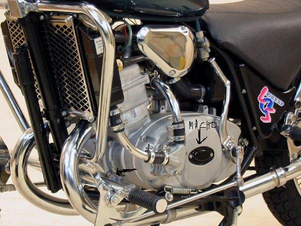

а ни кто не подскажет где масло в коробку заливать?а то я сливной снизу нашел а заливать куда найти не могу.
P.S. юпитер 4
 Заголовок сообщения: Re: иж юпитер,планета.
СообщениеДобавлено: 24 Apr 2011, 23:40
Сообщений: 274
Откуда: москва
Стаж: Easy Rider с 1989г.
Масло под крышечкой, она же щуп. И не забыть про масло в полость коленвала. Стрелочка впреди!! Там болтик, заливать шприцом
