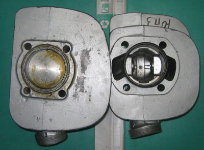

Стрелки на Иж-Юпитер указывают на впуск, а не на выпуск.
Странно, у меня было наоборот... да и на всех фото так...
porshnevaya_upiter3_2.jpg [ 27.21 KiB | Просмотров: 5012 ]

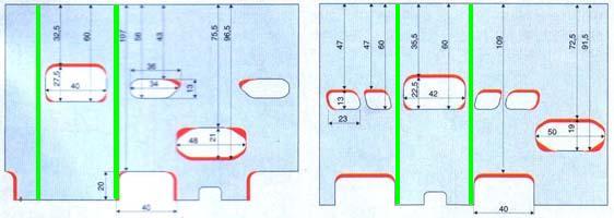

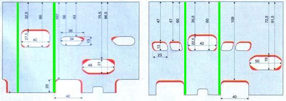

на юпитерах практически нет мест где кольца могут безпроблемно проходить,только со стопорами вперед,по сторонам от выпуска,также при расточке выпуска на это нужно обращать внимание чтоб стопора не находились над окном.смотрите на это а не на стрелку
r3000000.jpg [ 27.58 KiB | Просмотров: 5012 ]

Смотри,чтобы замок колец не попадал на окна!!!В этом разница установки поршня!!!
Хотя на ТМЗ стрелка была вперёд(видать у всех по разному)!!!
все верно.стрелкам не доверяю,неизвесно как их наклепали с бадуна,надо смотреть чтоб замки между окон проходили
На тульском движке поршень(нов.обр) ставишь в одном положении-т.к. там со стороны карба продувочное окно в поршне!!!

Вот не лень было, залез в Ижевскую книжку, цитата:
Примечания;
1. Цилиндры и поршни мотоцикла маркируются цифрой в кружке на днище поршня и на верхнем ребре цилиндра.
2. Поршень устанавливать стрелкой, нанесенной на головке поршня в сторону, противоположную движению мотоцикла. При этом стопорные штифты поршневых колец находятся в направлении расположения выхлопного окна цилиндра.

На моих поршнях стрелки были в сторону выпуска, там же где и стопоры колец. Возможно они были не правильно нанесены... Но это факт. С инструкцией спорить не буду. Но вроде и к своим глазам доверия не потерял.. Вообщем как и советывал ранее, на стрелки забить, куда бы они не показывали. Ставить как нужно.
