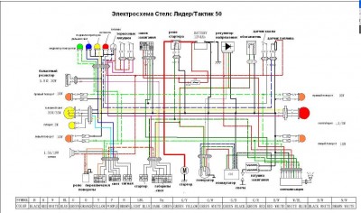

Взял первую попавшуюся схему - download/file.php?id=3968&mode=view
Провод сине-белый, идет на CDI (электронное зажигание, да?), а второй конец куда, на массу? Pick Up не осилил в проводке :)

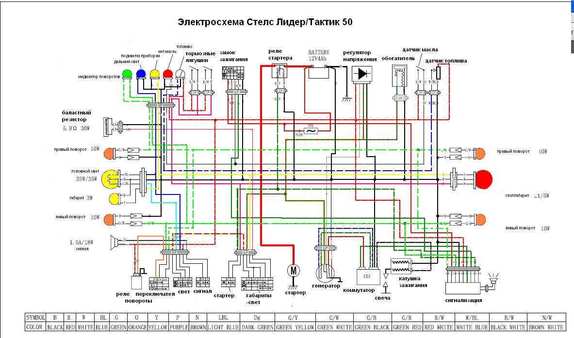

схема лидер.JPG [ 144.23 KiB | Просмотров: 13713 ]
Схема ближайшего родственника.
Завезти можно просто отсоединив колодку, но электрика заработает только от генератора.
Чтоб работала электрика соединить красный и красно-белый.
Чтоб заглушить соединить зеленый и черный. 5-й провод чтоб питание подавалось при включении/запуске с сигнализации (с брелка)

Спасибо большое! Буду пробовать. По схеме вообще нифига не понял, что за синий провод у меня, его там просто нет :) Я подозреваю, что коса проводки просто от сотки, может там другое что-то. По результатам отпишу
