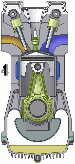

vladozz писал(а):
GRO там две маленькие дырочки, и одна большая вперёд смотрит и клапана открыта в таком положении
Попытайся понять одну простую истину, оба клапана не могут быть открыты одновременно. (остальным,-не надо тут про перекрытие клапанов...)
Прочти как работает четырехтактный ДВС и посмотри вот картинку:
1-впуск,2-сжатие (ТУТ В ВМТ РЕГУЛИРУЕМ КЛАПАНЫ,они закрыты)3-рабочий ход, 4-выпуск (в окончании вторая ВМТ)
4-Stroke-Engine.gif [ 355.5 KiB | Просмотров: 4794 ]
