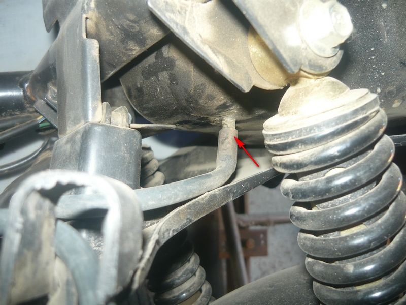

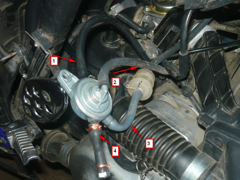

Комментарий к файлу: Вот что было то купил вакумный кран но у него четыре входа один заглушил.1 шланг который идёт к карбюратору.2 идёт от впускного патрубка.3 от бензобака.4 я заглушил потомучто льётся бензин.Вот что я хотел узнать правильно я сделал?Работа двигателя отличная но когда долго постоит на холостых начинает глохнуть и при заводе нужно сперва ручку газа выжать

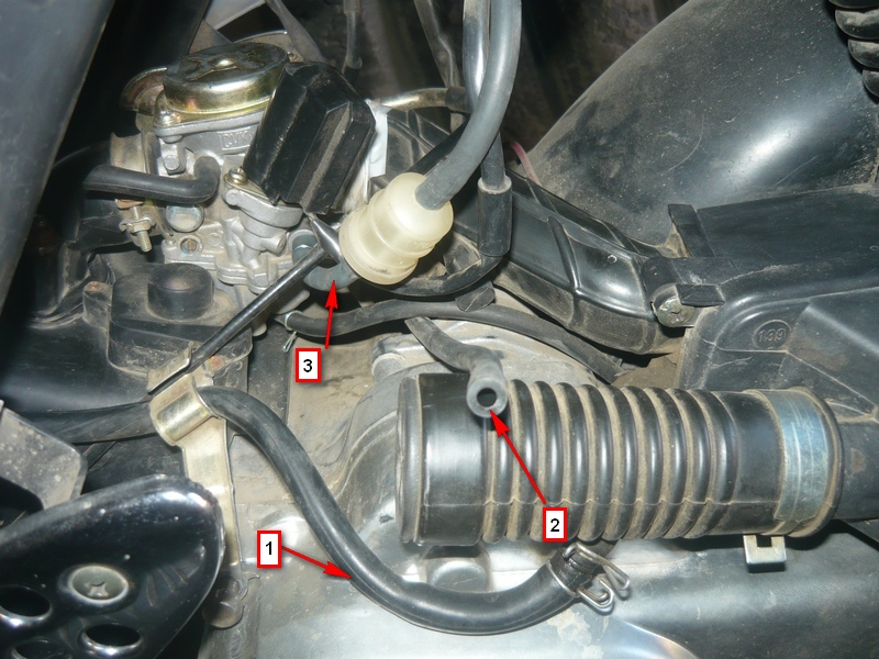

Комментарий к файлу: 1 шланг идёт от клапанной крышки.2 вотон шланг который болтается он идёт от впускного патрубка.3шланг который идёт с бензобака к карбюратору

что то вы тут намутили :)
1-й шланг - система вентиляции картера, от клапанной крыжки в воздушку, он непричем.
Глушить ничего ненадо, пусть открытый конец болтается, это для стравливания давления под мембраной при открытии-закрытии крана, течь из него не должно.
так один шланг через фильтр на кран, второй с крана на карбюратор, третий с крана на впускной патрубок, в нем карбюратор.
если сомневаемся в подключении, проверяем так: шланг с бака вставляем в предпологаемый сосок, шланг 2 в рот, втягиваем и смотрим откуда бенз польется, на тот выход одеваем шланг идущий на карбюратор и все :)
4 штуцера значит всего то 16 вариантов за 10 мин все можно найти.
