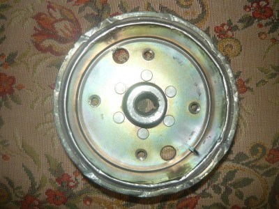

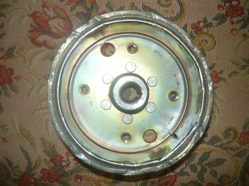

всётаки я думаю что это из за генератора вот на фото видно где он тёрся на оборотах

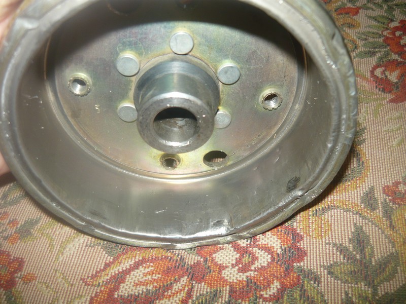

вот ещё

СообщениеДобавлено: 28 Sep 2010, 10:33
Во блин! :-o
Ты его что, кувалдой долбил?
 Заголовок сообщения: Re: Холостой ход
СообщениеДобавлено: 28 Sep 2010, 11:43
Сообщений: 1026
Откуда: г.Белорецк.
Скутер: RACER DRAGON
Стаж: 25
Ппц,он его наверное мантажкой ковырял :-o
СообщениеДобавлено: 28 Sep 2010, 12:04
Зарегистрирован: 04 Май 2010, 05:25
Сообщений: 192
Скутер: City Jet Victory 1PE40QWB
да нет съёмник такой трёх лапный для подшипников,сглупил не прочитал на форуме про съём колокола понадеялся на себя ведь на япошках они железные а на китайских аллюминивые,вот и получилось так.Дак вотвопрос может быть из за него весь этот стук и глохота.
