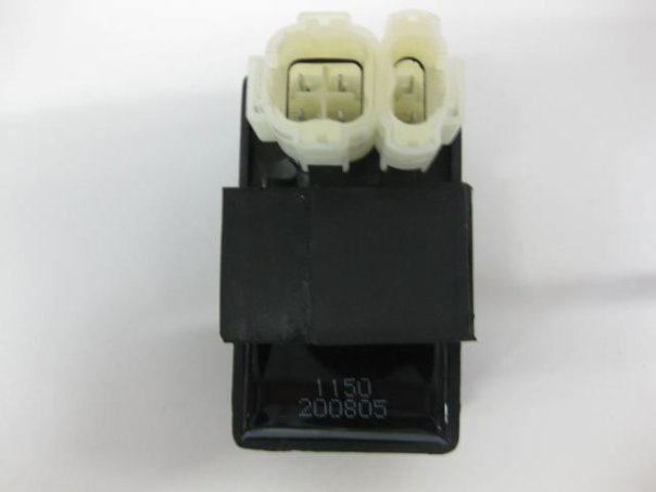

Ты пишешь про этот "коммутатор"?:

:-D нет это ведь катушка зажигания, а я говорю про коммутатор
kommutator_139qmb.jpg [ 17.53 KiB | Просмотров: 4132 ]

ГРЕГОР писал(а):
дапустил что коммутатору кирдык! как его отремонтировать или ремонту не подлежит ? и какой купить лучше ? :005
Ход мыслей изложи пожалуйста.
 Заголовок сообщения: Re: Скутер не заводиться
СообщениеДобавлено: 05 Dec 2010, 09:45
ГРЕГОР
В каком месте коммутатора ты видел искру?
