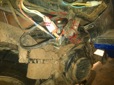

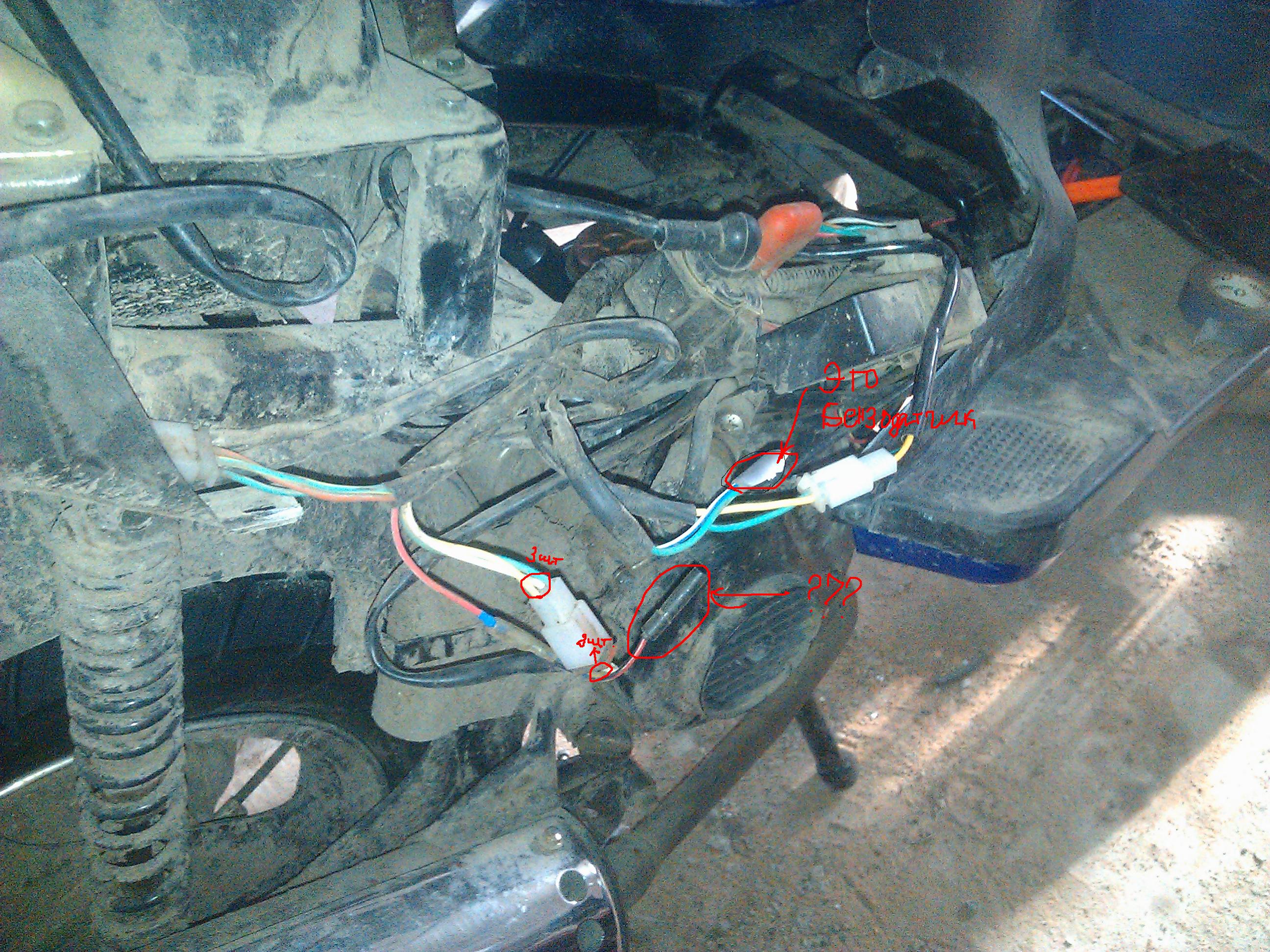

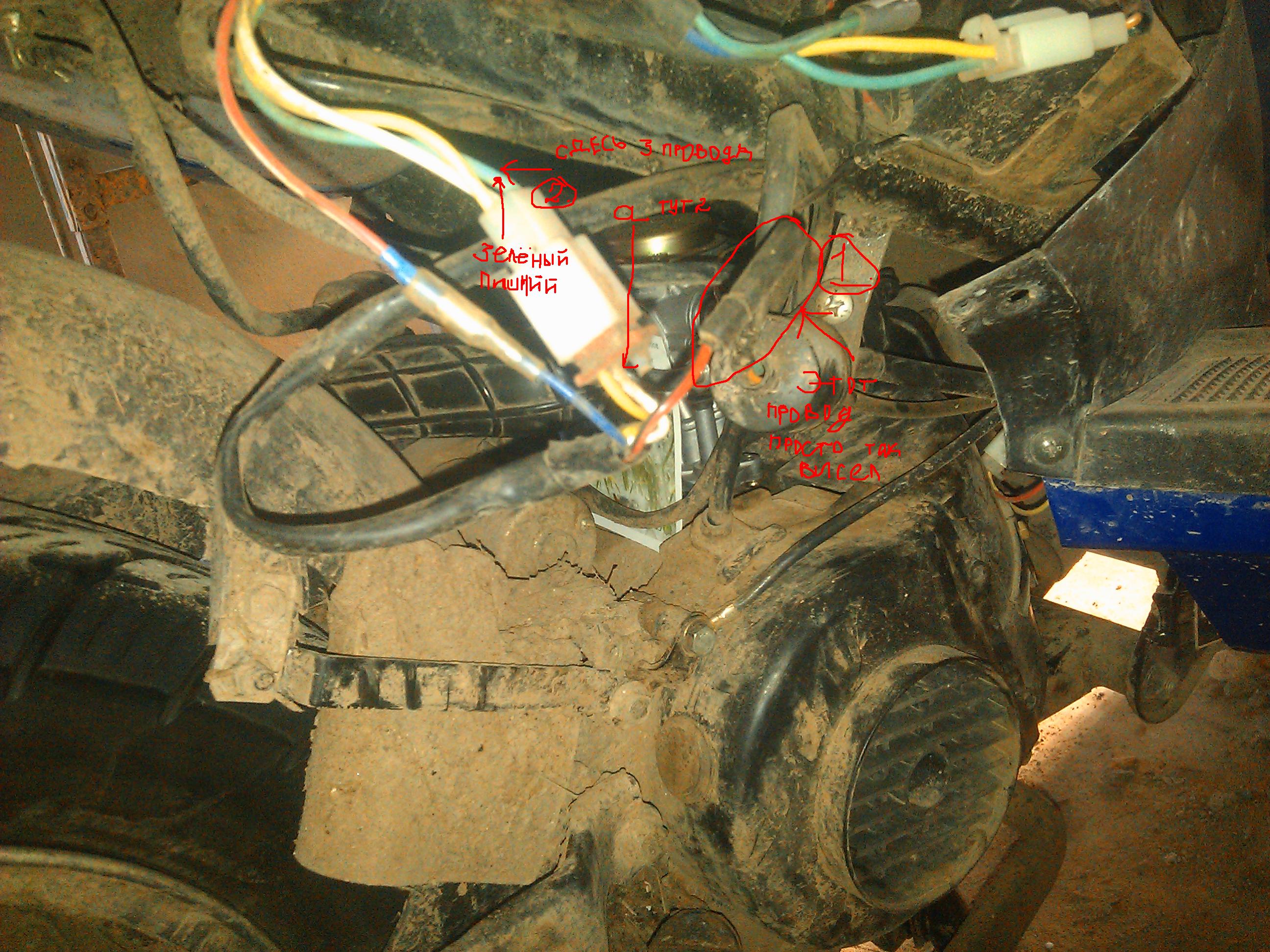

снял пластик а там такое:
2012-04-06 16.30.13.jpg [ 966.95 KiB | Просмотров: 4670 ]
2012-04-06 16.30.00.jpg [ 755.38 KiB | Просмотров: 4670 ]

ап темы,никто посмотреть у себя не может что за провода?

так,было замыкание-устранил.Стартер крутиться,но бендикс не выдвигается.Возникает вопрос в какую сторону должен крутиться бендикс?У меня крутиться против часовой.По идее он должен (чтобы выдвинулся) крутиться по часовой.Вопрос:Почему бендикс крутиться не в ту сторону?
 Заголовок сообщения: Re: не заводит
СообщениеДобавлено: 08 Apr 2012, 18:46
Неправильно собран стартер. Разверни половинки на 180 градусов.
