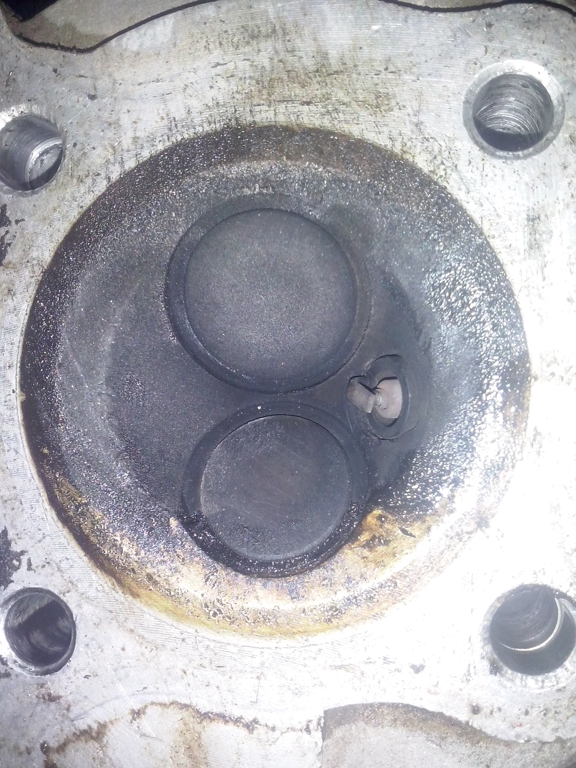

Скутер: Viper Storm

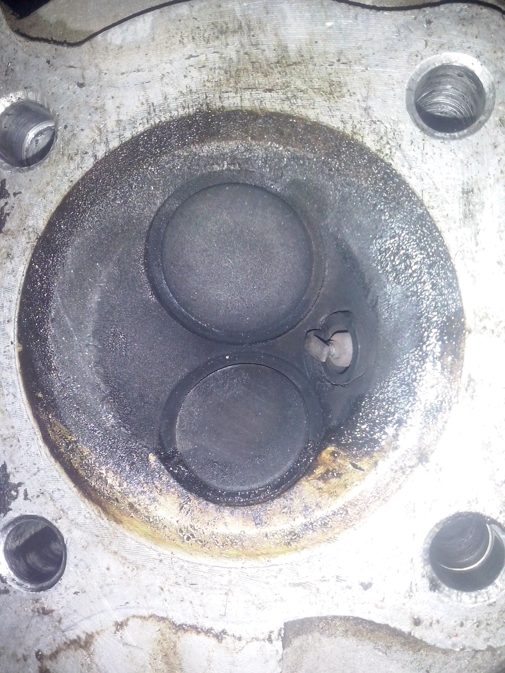

Комментарий к файлу: Головка с клапанами

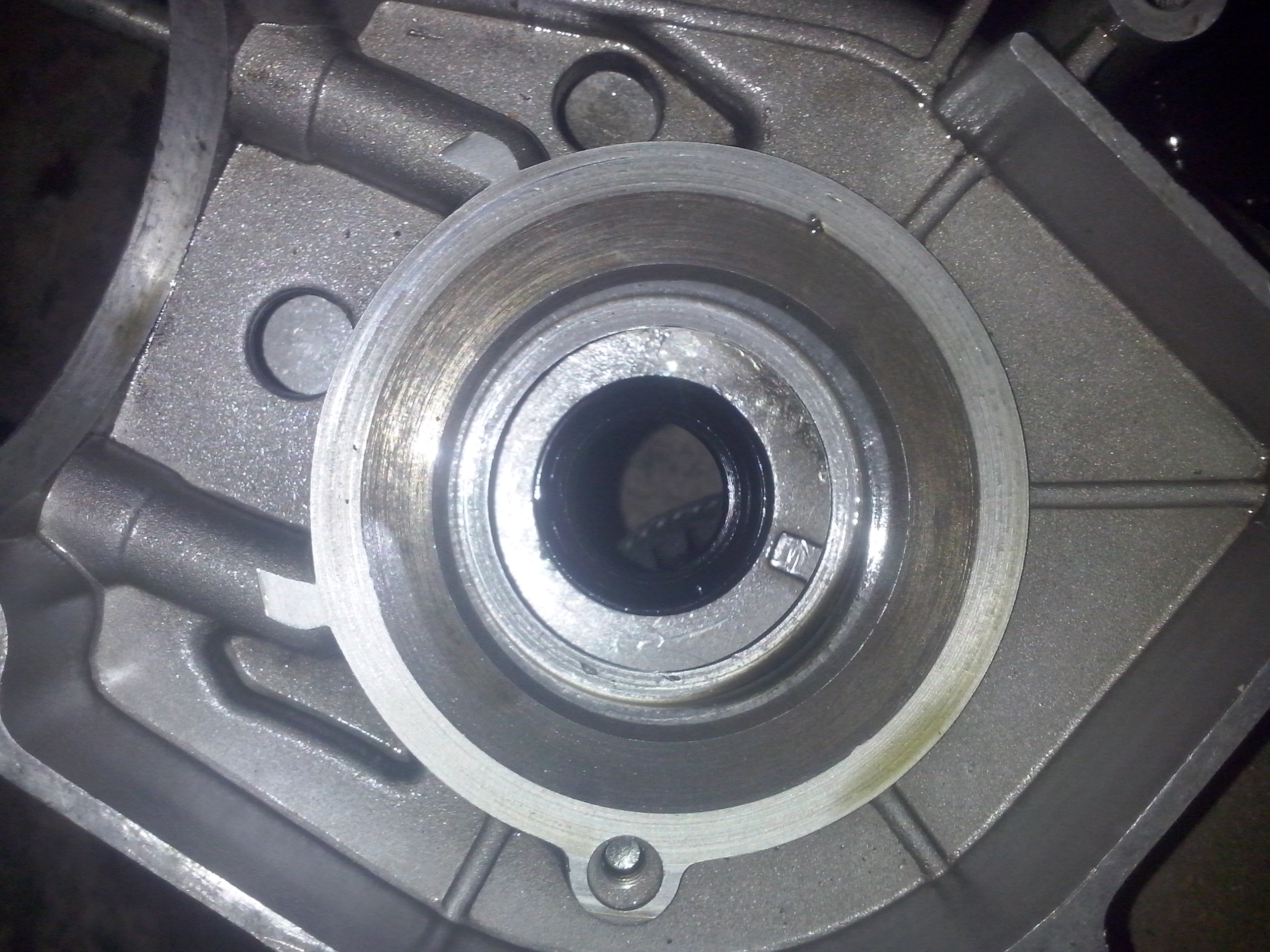

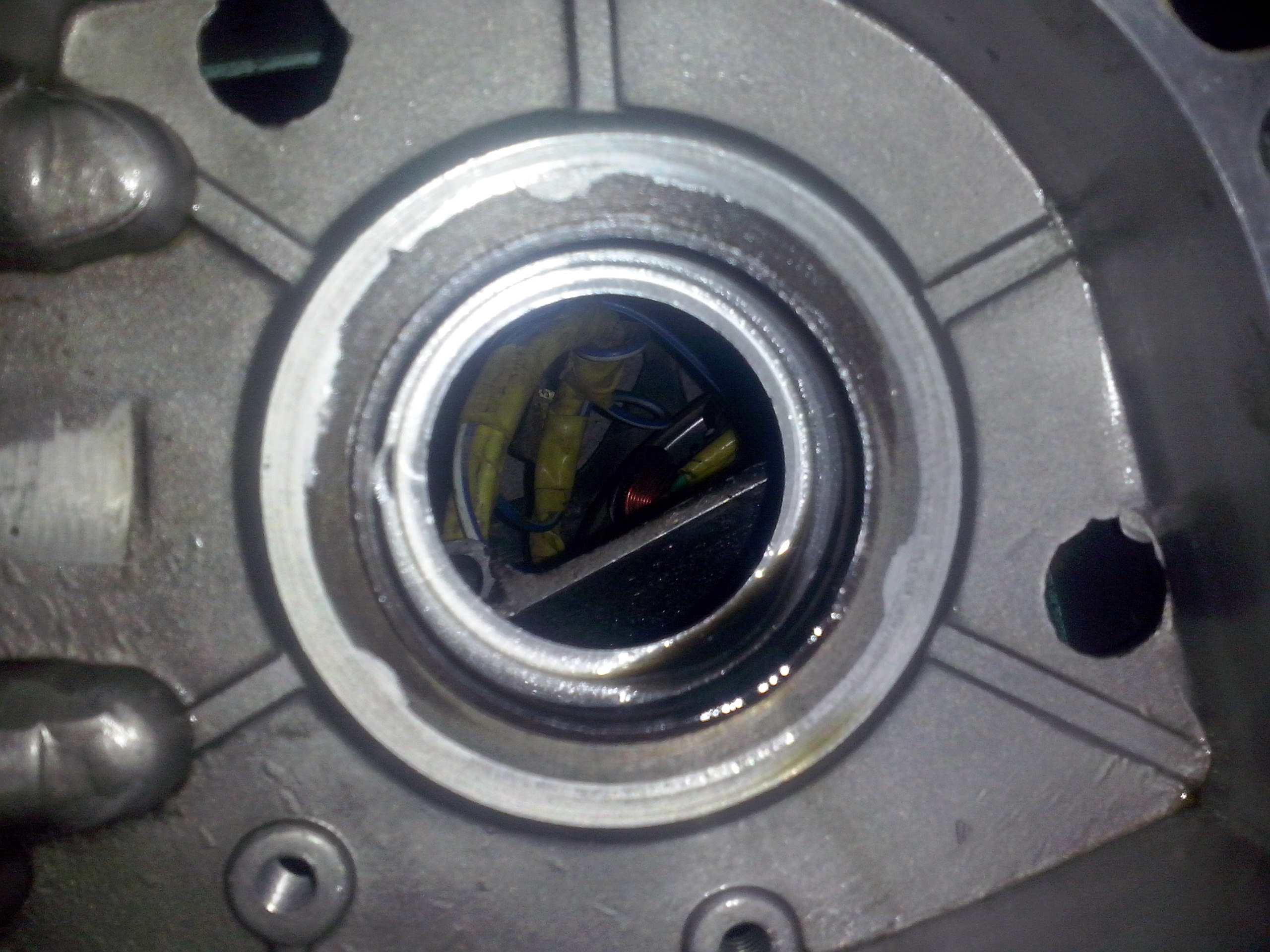

CAM00437.jpg [ 1.76 MiB | Просмотров: 4305 ]

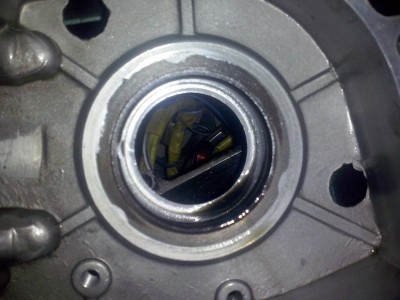

Комментарий к файлу: Одна половинка картера
CAM00447.jpg [ 1.48 MiB | Просмотров: 4292 ]

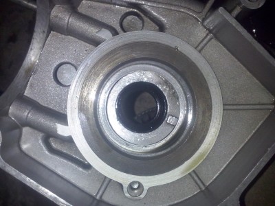

Комментарий к файлу: Вторая половинка картера
CAM00448.jpg [ 1.3 MiB | Просмотров: 4290 ]

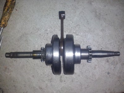

CAM00443.jpg [ 1.18 MiB | Просмотров: 4288 ]
Завтра попробую выявить кривизну коленвала при помощи токарного станка.

Кривизна действительно есть, буду искать или б/у в хорошем состоянии, или, если не найду, буду брать новый.
