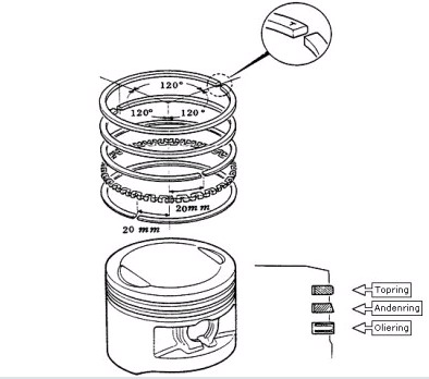

СообщениеДобавлено: 01 Apr 2013, 17:56
Около стыка обязательно есть какая-нибудь буква, цифра, звёздочка и т.д. Метка, одним словом.

 Заголовок сообщения: Re: Не завести в холодную погоду
СообщениеДобавлено: 02 Apr 2013, 07:25
Andrej77 писал(а):
У тонкого кольца,которое сверху стоит есть метка.У толстого нету почему то
Тогда смотри профиль. На рисунке видно, что нижнее кольцо имеет трапециедальную форму.

СообщениеДобавлено: 02 Apr 2013, 15:31
Так в чем проблема, верхнее покрыто хромом, нижнее - черное. Метки могут не стоять, если кольца имеют прямоугольный профиль.
