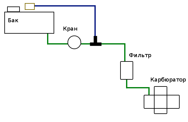

Скутер заводится, работает 5 секунд, сбрасывает обороты до 1000 и глохнет. Если через пару секунд после заводки начать подгазовывать и так пока двигатель слегка не прогреется, то потом работает на холостых. Но холостые, плавающие. Если в начале заглох, то даёт ещё один шанс завестись. Потом всё. Только через минут пять и длительной прокруткой стартером запускается. Так и ездил пытаясь разобраться.
Что нашёл. Фильтр бензиновый почти всё время пустой. При заводке полностью "обсыхает" и всё топливо прямиком в карбюратор. Когда после заводки глохнет, внешне бензина нет в фильтре.
Что пробовал делать. Проверил дырочку в пробке бака, новый кран, новый фильтр, новый карбюратор (выше писал, родной разобрал неудачно), неисправность сохраняется. Снимал шлангочку с фильтра и смотрел прокручивая стартёром. Бензин довольно активно брызгает из шланга. Т.е. кран рабочий, но в систему ниже бензин не поступает в достаточных количествах. ...почему не знаю...
Надоело разбираться какого юаня ему надо, хотелось просто кататься. Выше писал, что заметил если на выходе у крана атмостферное давление, то бензин через него прекрасно идёт. Взял тройник, шланг(0,5м) и корпус крана от аквариумного компрессора и врезал после крана. Как на картинке. Второй конец шланга с помощью хомута и корпуса крана закрепил сверху бака, чтобы бензин не вытекал. Т.е. соединил с атмосферой фильтр и карбюратор. Теперь бензин постоянно есть в фильтре. Отрегулировал заново холостой ход по инструкции с форума. Оптимально получилось два оборота у винта качества. Четверть оборота туда, четверть оборота сюда пробовал крутить, лучше не становилось.
Не нашёл косяка из-за чего топливо не поступало. С прошлой недели езжу с переделкой. Теперь при езде двигатель повеселей стал. Наверное топлива стало хватать.
13.08.2014г. Вторая часть марлезонского балета:
Выявилась новая проблема. Катаемся только на выходных в деревне. После заводки скутера, какие-то пульсации топлива от карбюратора, через ту дополнительную трубку выталкивали топливо. Бензин поднимался вверх по дополнительной трубке выше уровня топлива в баке!!! и выливался вниз стекая по раме на воздухофильтр... Восстановил нормальную, заводскую, схему трубочек питания, выкинув свои приблуды. Фильтр топлива заполнен бензином при покатушках всё было нормально. На будущих выходных поеду посмотрю, как после нескольких дней стоянки будет. Бывший коллега говорил: Чудес на свете не бывает, но в радиотехнике случаются. Тут аналогично... Не пойму и не могу вычислить, что не так с простейшей системой подачи топлива.
Kitajskaya_zamorochka.gif [ 5.61 KiB | Просмотров: 7072 ]

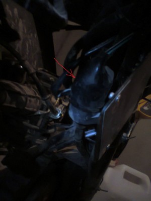

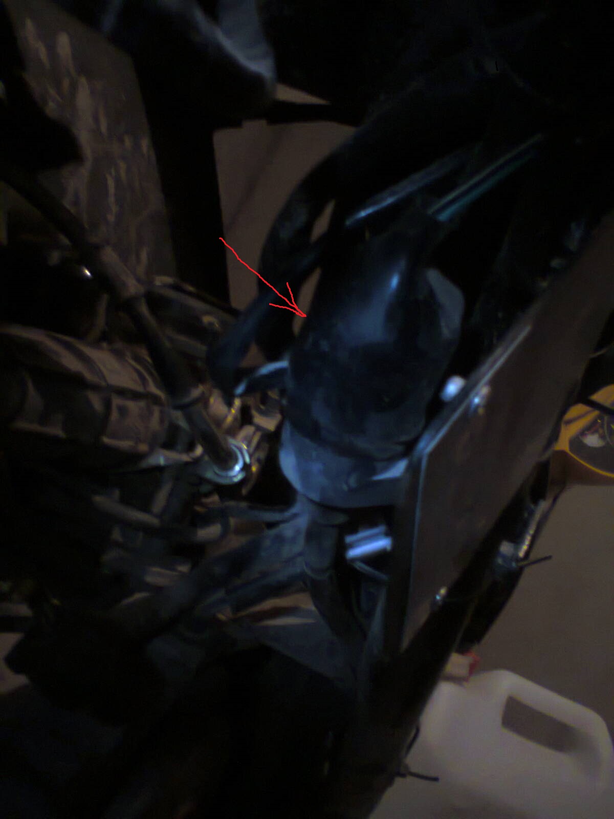

Блин, хреново все таки быть лохом. Мужики, ни у кого нет общей схемы основных частей скутера? Или каждой системы отдельно? Типа такого- viewtopic.php?f=111&t=33008 Ссылку. Фиг знамо сколько времени роюсь в интернете и в скутере. Тупо не могу найти свечу. Вот это вот, катушка зажигания, да?
к.jpg [ 165.59 KiB | Просмотров: 7039 ]

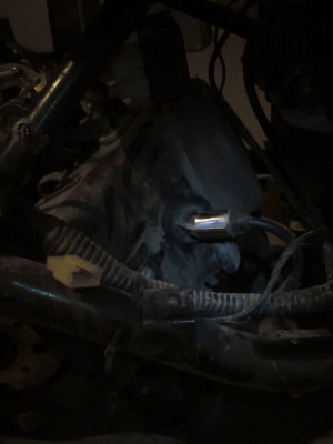

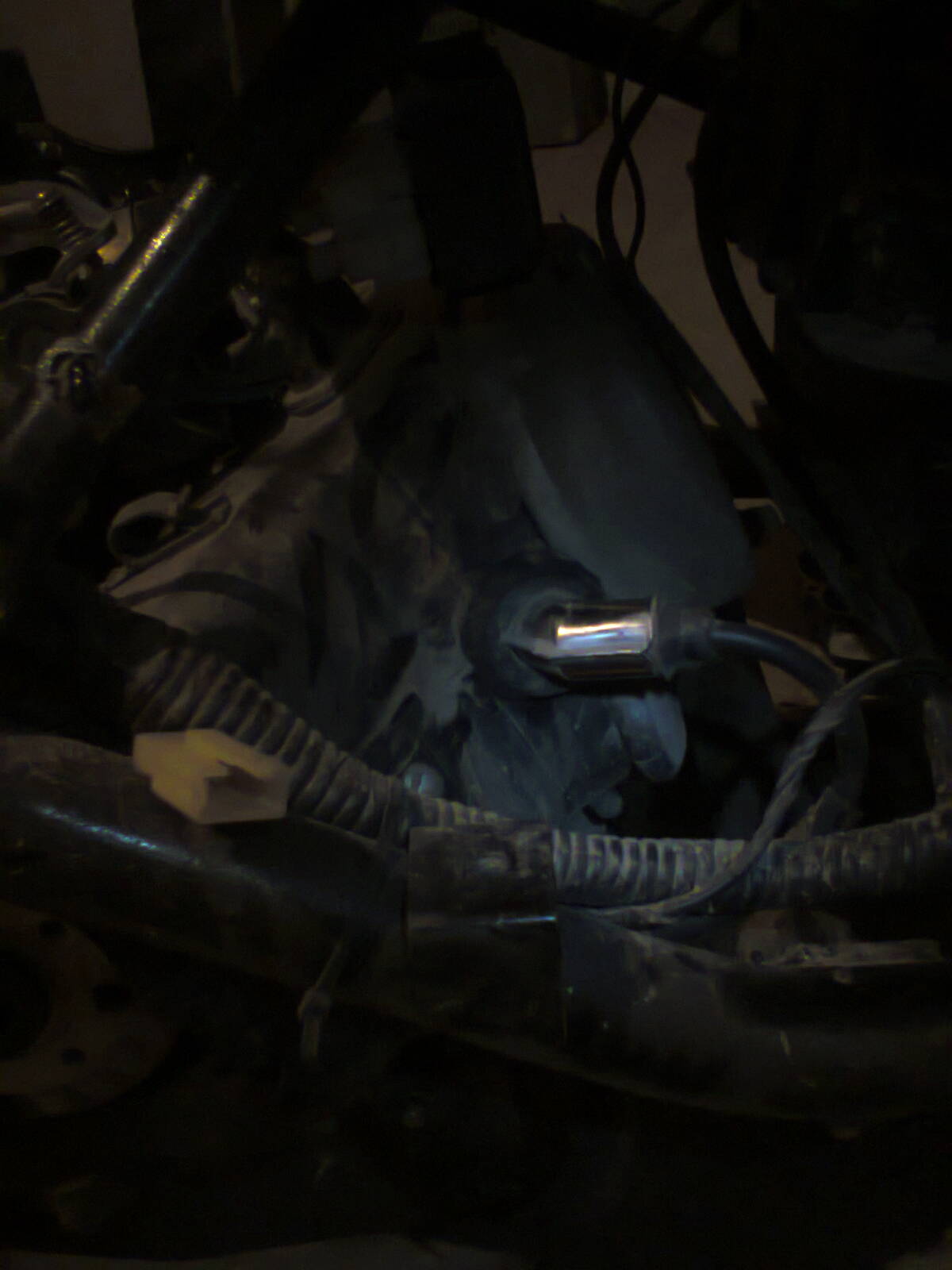

От нее толстый провод идет вот сюда
хрень 2.jpg [ 93.79 KiB | Просмотров: 7038 ]
