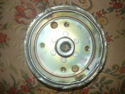

Там нарушена центровка и развесовка колокола генератора . Это как минимум допнагрузка на подшипники колена, в т.ч. и резонансная.
Кроме того когда ТС лупил по колоколу , колену и его подшипникам по-любому досталось.

А не твои ли это слова по поводу генератора (Цитата:
Так я и не дождался нового генератора приехал в магазин и забрал деньги,решил поставить опять старый блин и заработал больше не дымит
Купить, это значит "платить больше..." Надеюсь вам знакомо слово ЛОХ?)
И по колоколу я не лупил я просто снимал съёмником даже не стучал и монтировкой не ковырял.

А всё ,что мы видим ЭТО ОНО САМО...:-D
Вот это надо менять однозначно.
Лично я бы, даже токарям "в правку" не понёс.

токорям это понятно я и не понёс,а следы на колоколе это от трёх лапника я вытягивал его

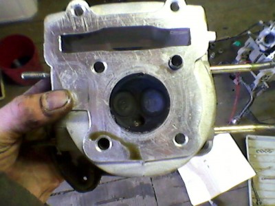

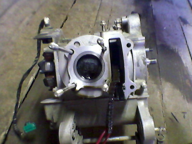

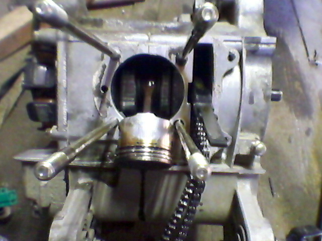

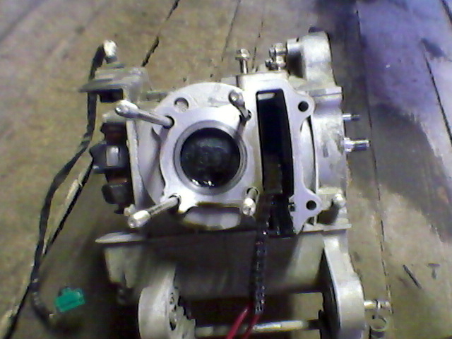

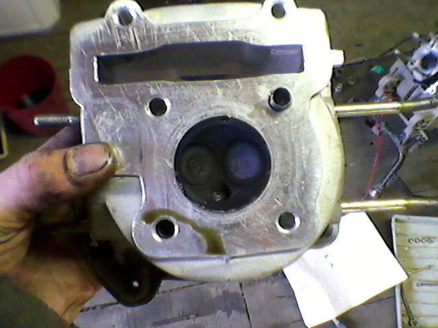

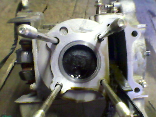

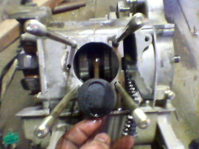

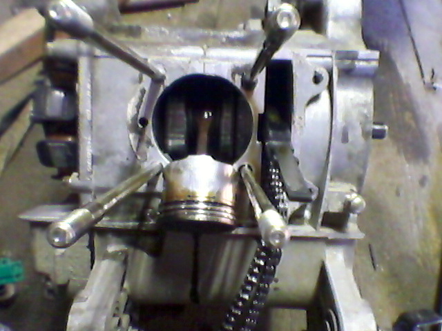

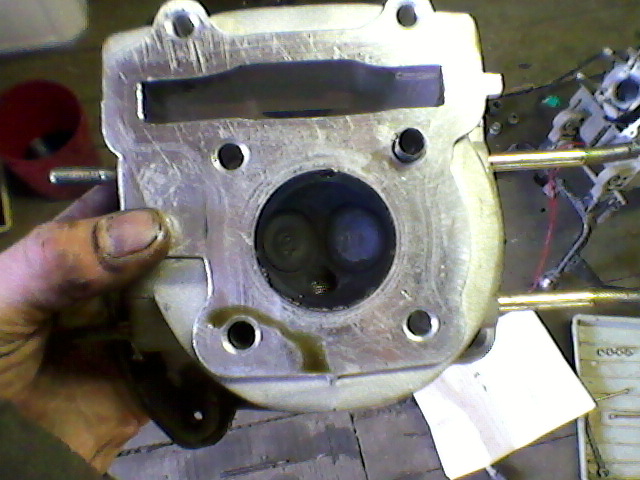

разобрал я двигатель снял голову не чего страшного не обнаружил,вот фото
-0010.jpg [ 104.88 KiB | Просмотров: 4173 ]
-0009.jpg [ 99.25 KiB | Просмотров: 4173 ]
-0008.jpg [ 113.32 KiB | Просмотров: 4173 ]
-0007.jpg [ 100.83 KiB | Просмотров: 4173 ]
-0006_1.jpg [ 100.71 KiB | Просмотров: 4173 ]

только одно я думаю в чём может быть проблема,когда я дёргал за коленвал поперёк люфта не было,а вдоль был наверно виной тому подшипник,припёр двиг дамой буду половинить дальше.

на первом фото видно,что масло горело на поршне ниже колец или это масло такое грязное? если первое- нужно замерить компрессию.
Когда снимешь цилиндр- посмотри на зеркало цилиндра - если есть задиры - причина масл. голод.
оттуда же вытекают и прочее...
лично мне кажется, послушав твой стук, что это разбило подшипник шатуна...
хотя смотря на твой колокол :) скорее всего должен был накрыться подшипник колена со стороны колокола... потому как дисбаланс на колене кот. крутится под 7-8000 тыс. об. на китайских подшипниках, хм...
вобщем удачи
 Заголовок сообщения: Re: Холостой ход
СообщениеДобавлено: 06 Oct 2010, 21:44
Зарегистрирован: 04 Май 2010, 05:25
Сообщений: 192
Скутер: City Jet Victory 1PE40QWB
задиров на целиндре нету и славу богу а масло да не могу понять почему выробатывается так быстро 100-200 км и чёрное *DONT_KNOW*
СообщениеДобавлено: 07 Oct 2010, 09:49
Лётчик-залётчик
Потому, что продукты сгорания попадают в картер. Потому, что ЦПГ пипец короче.

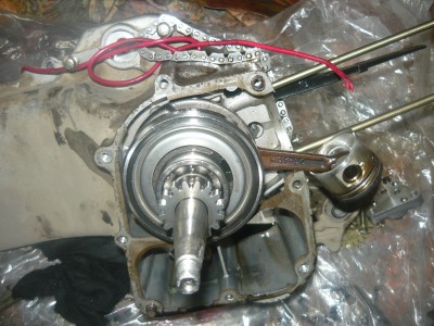

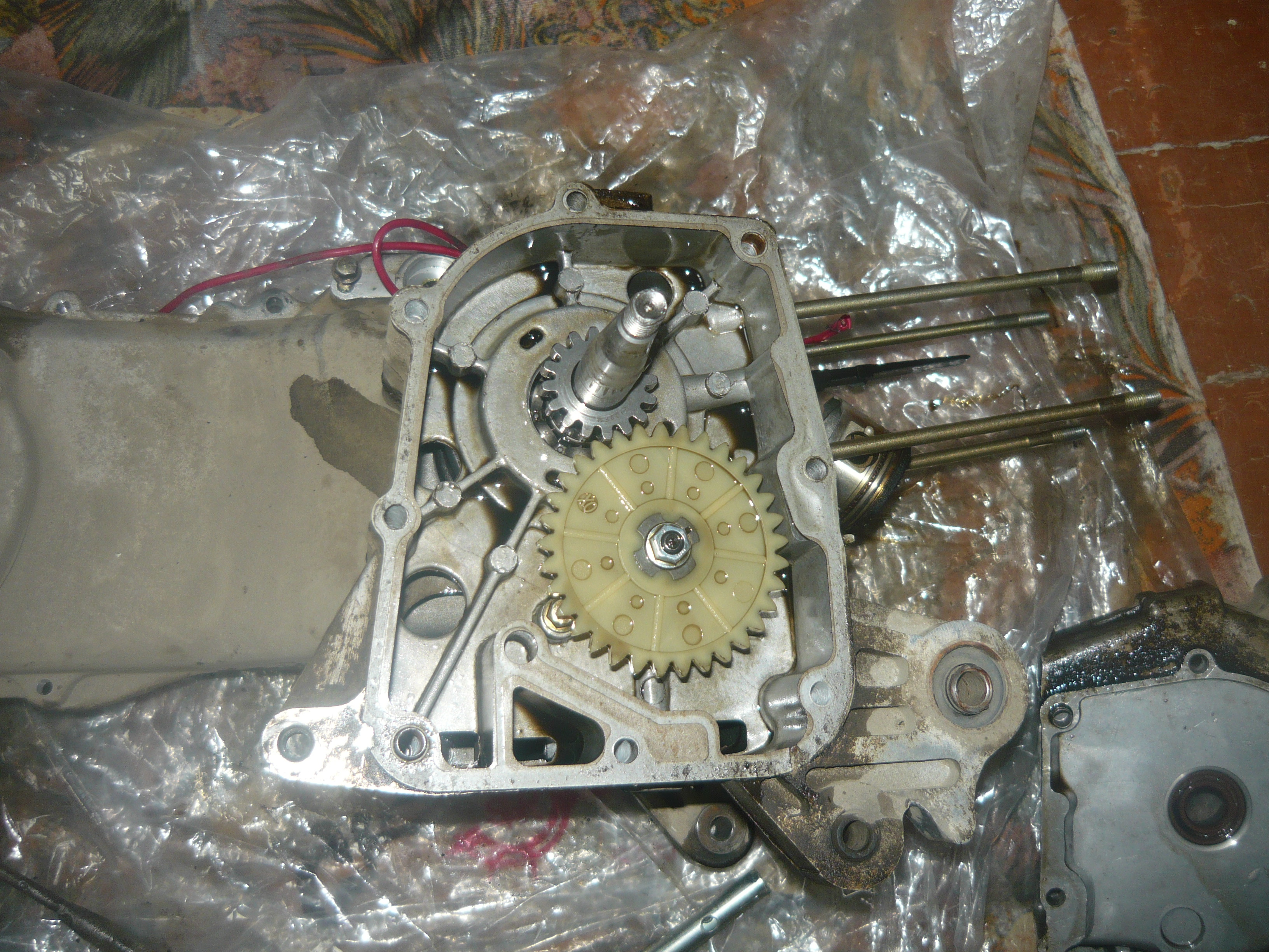

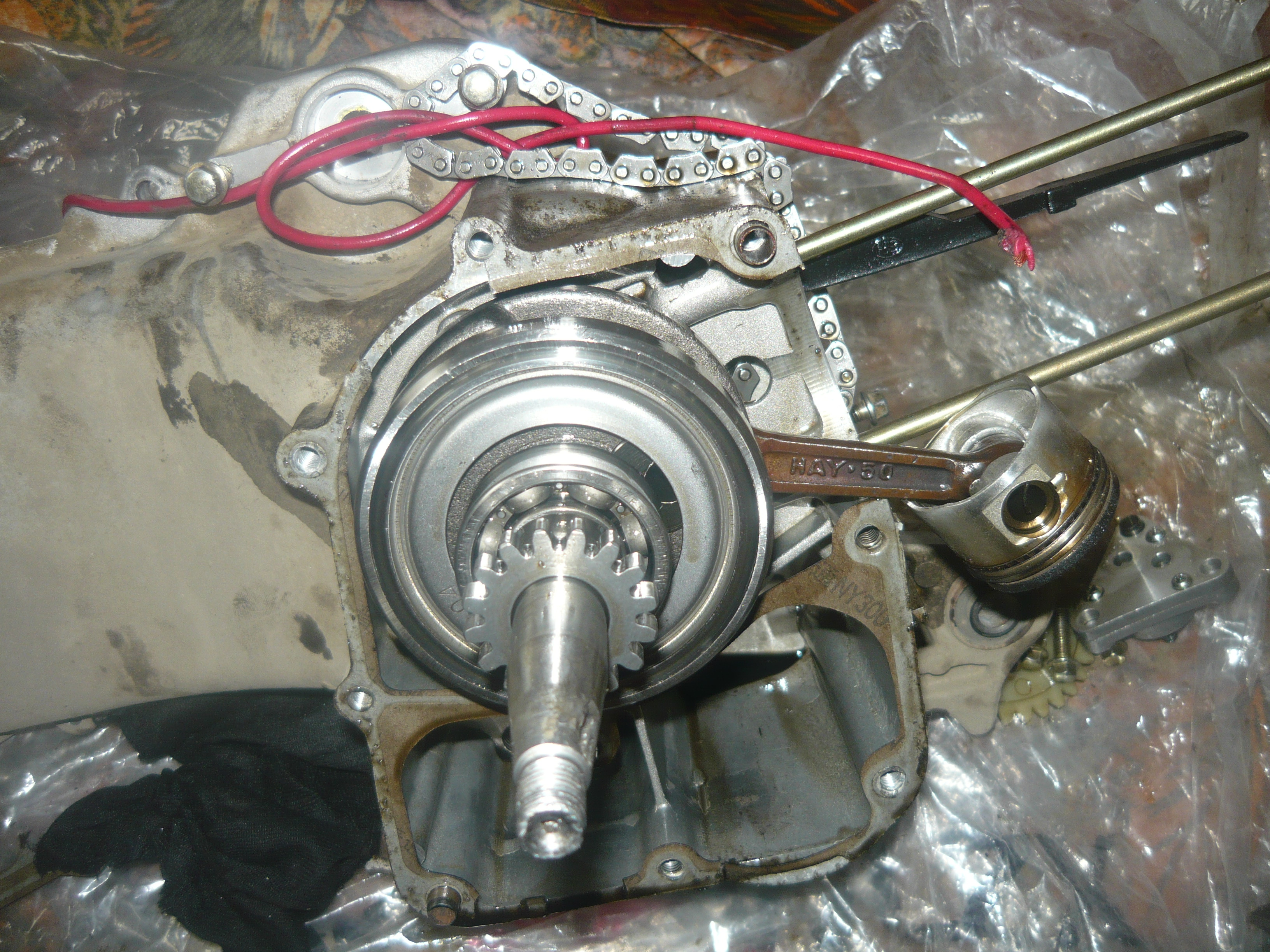

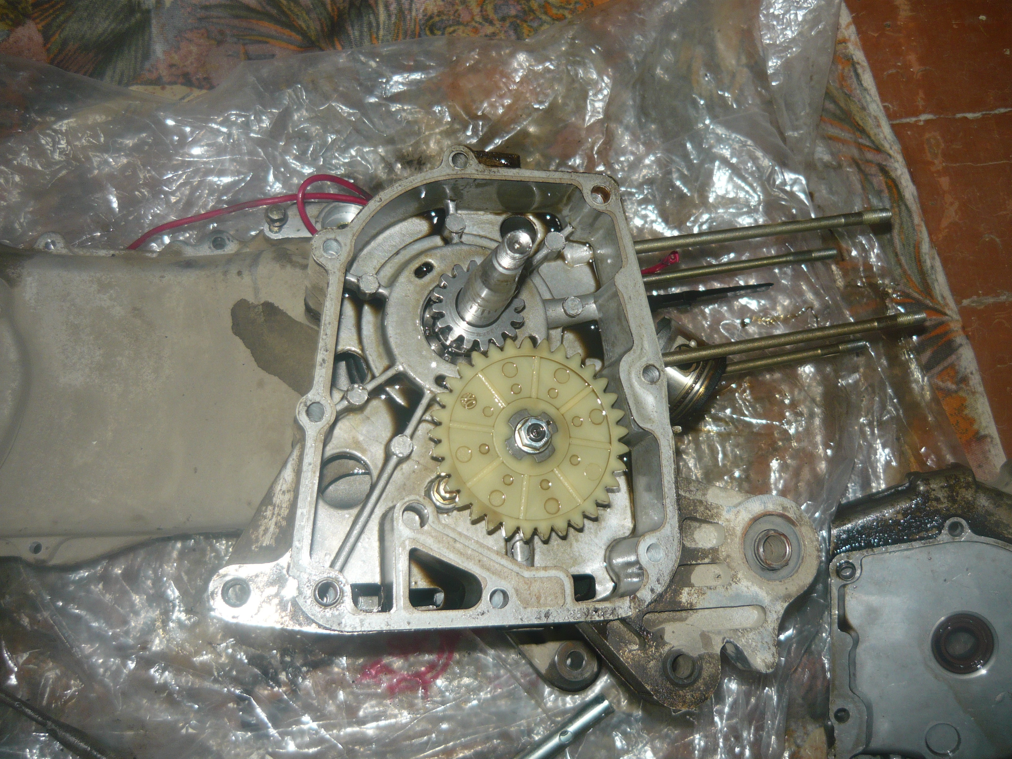

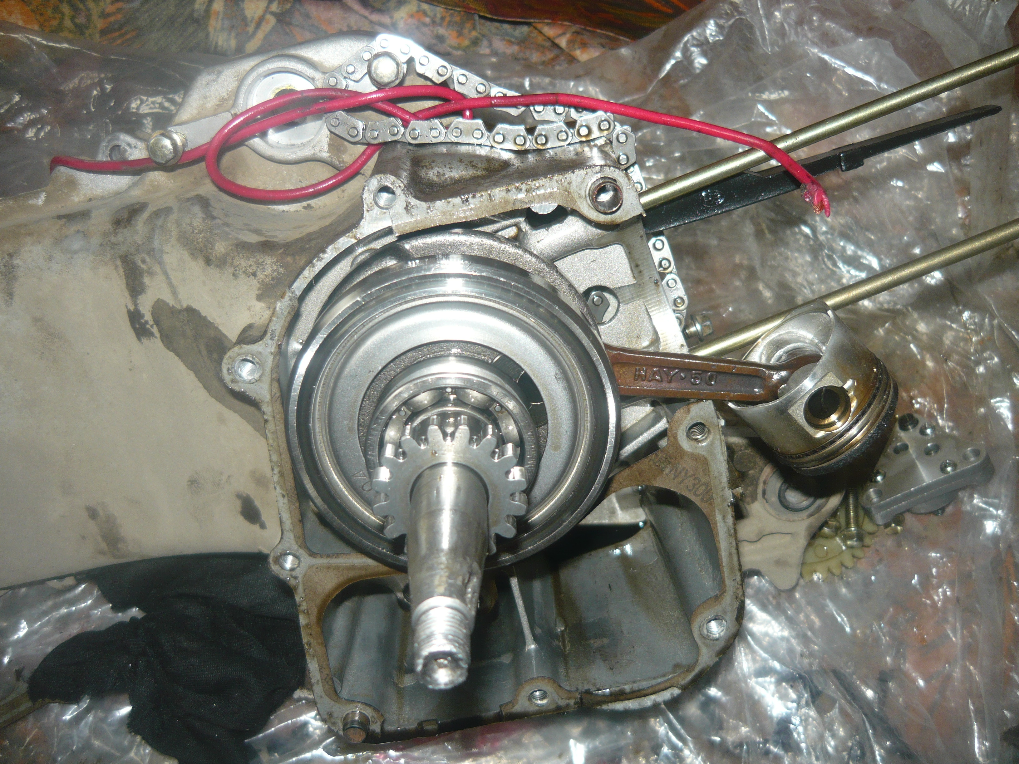

Вот и разобрал на вид вроде не чего скажите что дальше делать и как снять цепь,вот фото:
P1080064.JPG [ 1.98 MiB | Просмотров: 4155 ]
P1080059.JPG [ 2 MiB | Просмотров: 4155 ]
СообщениеДобавлено: 07 Oct 2010, 15:02
Сообщений: 192

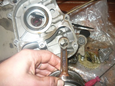

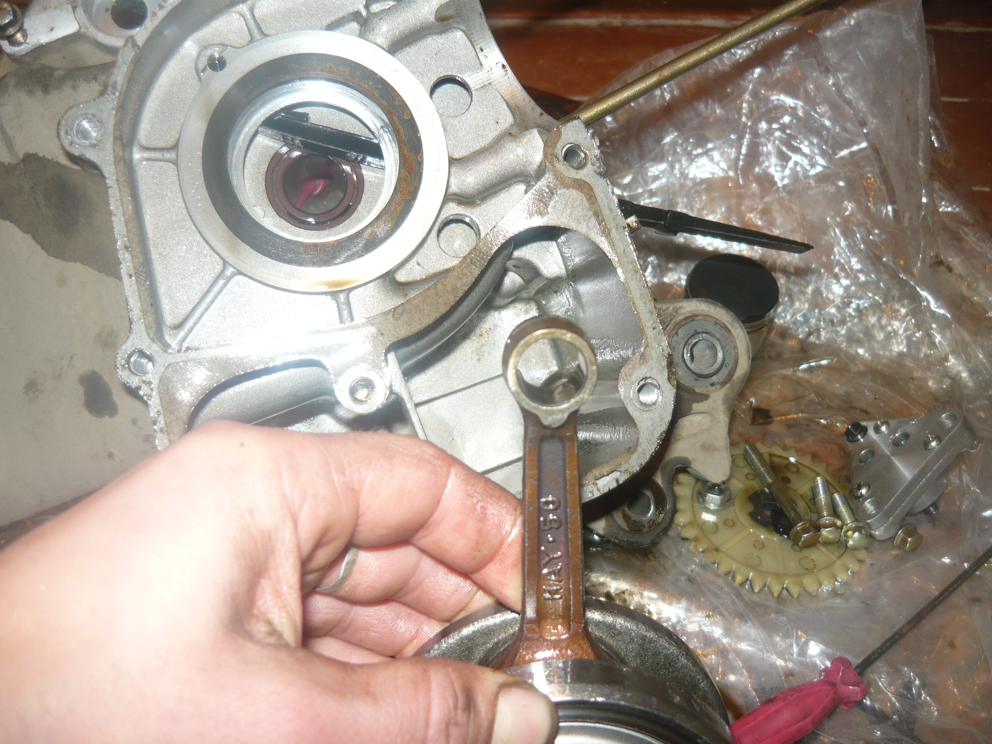

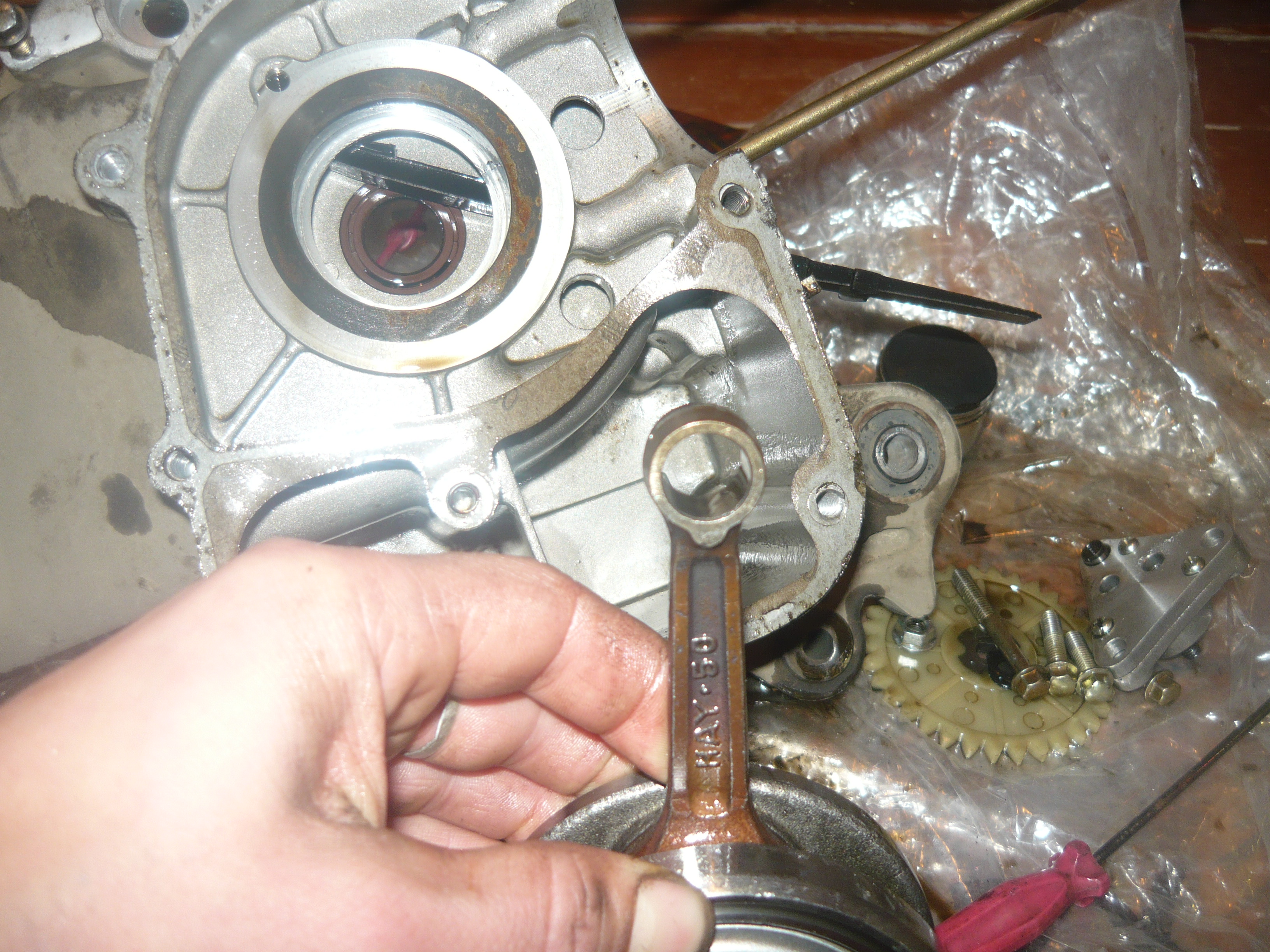

подшипники нормальные,что могло стучать?И вот ещё что хотел узнать на шатуне где находится поршень должен быть игольчатый подшипник?У меня его нет.
P1080065.JPG [ 1.98 MiB | Просмотров: 4154 ]
