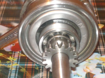

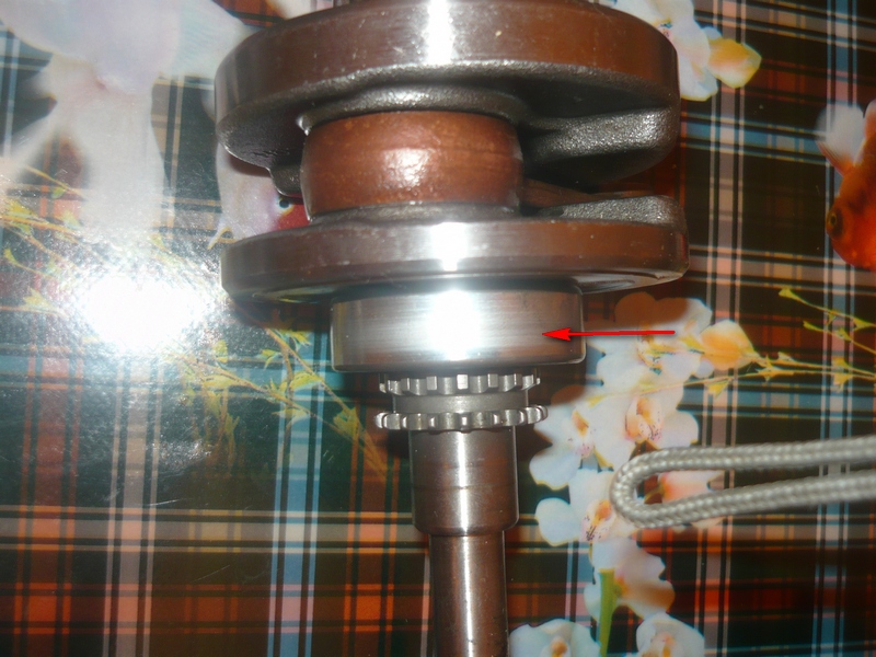

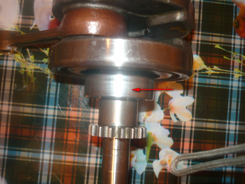

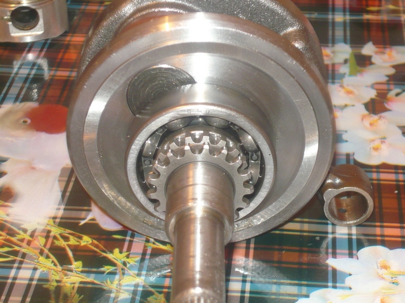

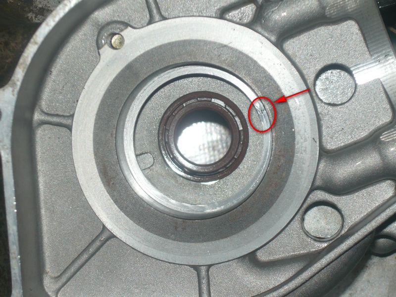

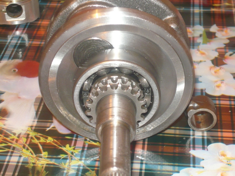

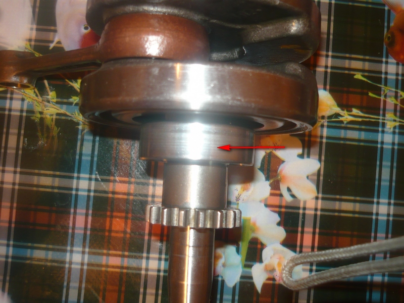

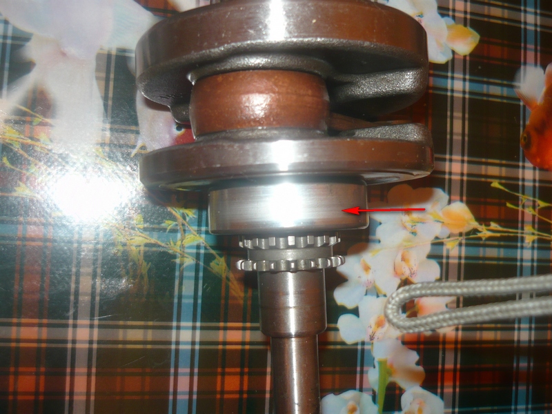

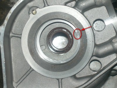

есть не большой совсем мизерный люфт наружной обоймы подшипника,замерял части двигателя;гильза цилиндра 39 мм,ход шатуна в доль оси коленвала 0.10мм,а перпендикулярно оси коленвала 0,диаметр верхнего отверстия шатуна 13.002 мм,диаметр поршня (юбки)38.980 мм,диаметр отверстия в поршне для пальца 13.002 мм, диаметр пальца поршня 13.002 мм.
Эпикуреец вот фото подшипников и посадочных мест,на подшипниках видно не большой износ,а на одной половинке посадочного места подшипника картера видно потёртость

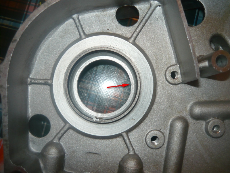

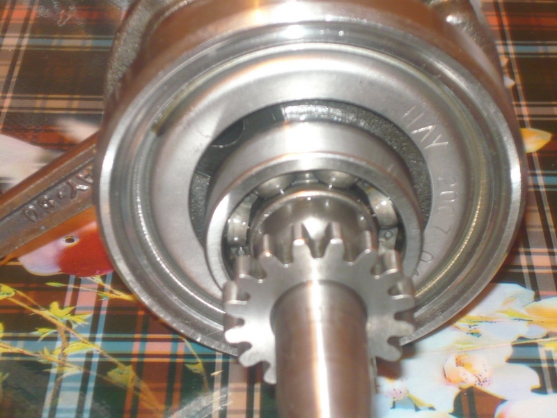

вот на этом видно износ

А чего это ты, собственно, полез половинить мотор? То что выложено на звук ,никакого отношения к звукам люфтов КШМ и подшипников не имеют. Я к сожалению эту тему не вёл.....Ну ладно разобрал и разобрал.....Теперь по звуку. Это звук дисбаланса колокола (трение). Механизм: Съёмником(изуродовав колокол)ты замял края, тем самым нарушил статический баланс узла. Одев в таком виде его на место, ты заранее устроил себе головную боль в виде появившегося стука. Теперь о причине. Их может быть две. Первая: В результате дисбаланса появилось осевое биение посадочного места колокола. Надо микрометром (на собранном моторе) замерять осевое биение вала...Второе: Посадочное место самого колокола разбито, затяжка гайкой не помогает. Лечение- замена колокола на новый. Кстати время, нужное для появления этого косяка совпадает с реалиями.....

Там на фото это не износ. Или последствия осевого стука или брачок(несущественный) литья.
А где звук выложен?
VVV
Думаешь?(с сомнением) Это надо было и соосность нарушить?
