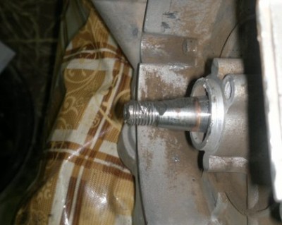

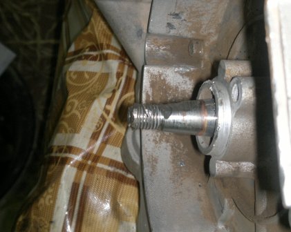

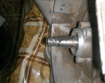

вот коленвал...сорри за качество, полная фотка по объму не уместилась, пришлось сжимать, чтобы весила меньше 1 мб

по фото, которое выше, можно что то сказать? мне с таким коленвалом хотяб до холодов проездить, я обычно до конца октября -начала ноября езжу
