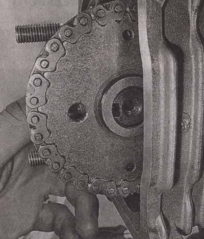

Такая проблем я собрал новую поршневую и не правильно поставил не по меткам.а потом когда поставил по меткам начал заводить и у меня бензин в карбе вопламеняется,а в цилиндр не идёт.Что можно сделать чтоб завести подскажите!Мне сказали что надо открутить гайку на зажигание и покрутить сам либо влево либо вправо и будет норм.Так можно сделать?Как вообще завести теперь?

многие на теже грабли наступали, наверное ты цепь опять нетак поставил, выставь ротор по метке на генераторе, проверь должно быть вмт или ее 3 мм до вмт, дальше смотри как стоит распредвал, он должен быть большим отверстием вверх, а 2-а других побокам и идти паралельно головке. Если все так возможно что то с клапанами, а про кручение болтов чтоб сделать раньше-позже слышу впервые.

Сппсибо большое за советы,короч мне батёк сказал походу дело я просто клапана погнул когда двиг собрал не по меткам и начал проварачивать

у мя вопрос посмотрите на этой фотке так должен стоять распредвал если по меткам?
cvcccccccccccccccccccccccccccccccccccccccccccccccccccccc.jpg [ 24.84 KiB | Просмотров: 7334 ]
 Заголовок сообщения: Re: Help не заводится
СообщениеДобавлено: 07 Май 2010, 18:28
Да, так стоит по меткам распредвал. При этом на генераторе буква "Т" должна стоять напротив прилива на картере.
