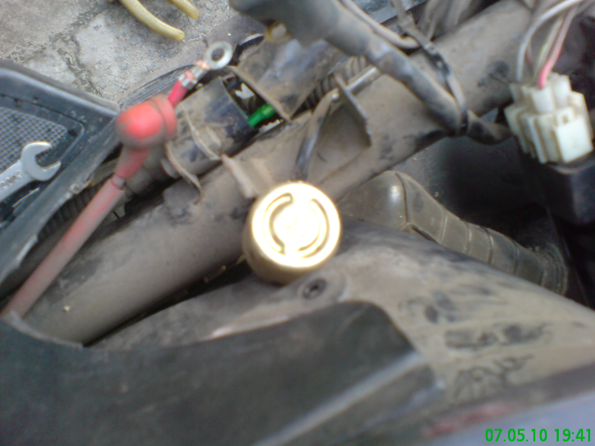

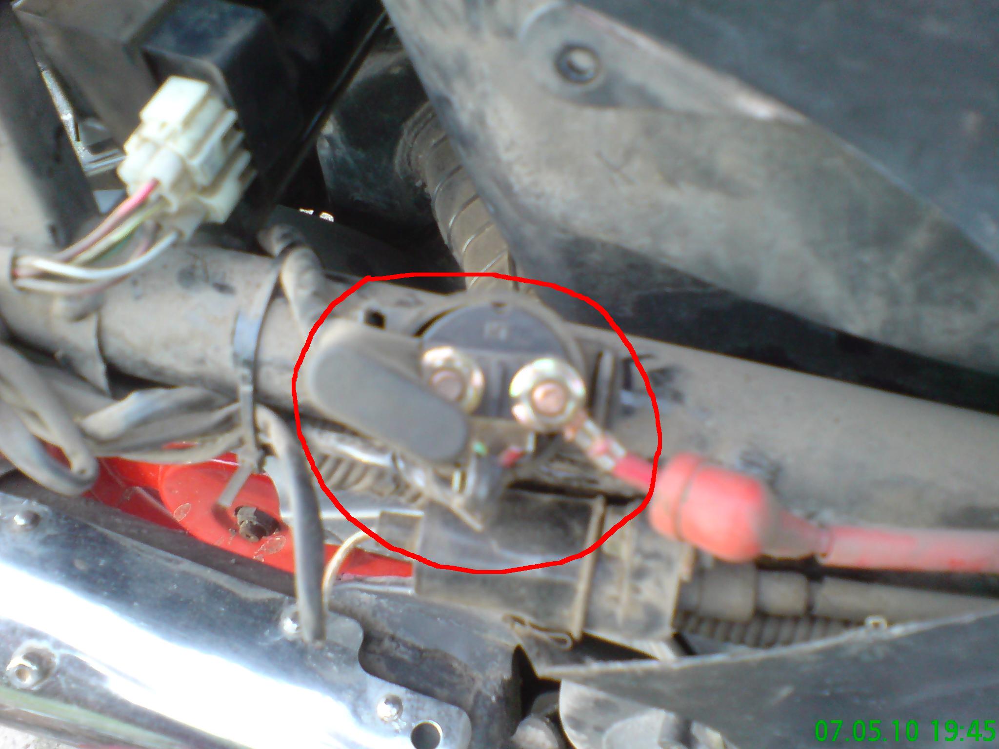

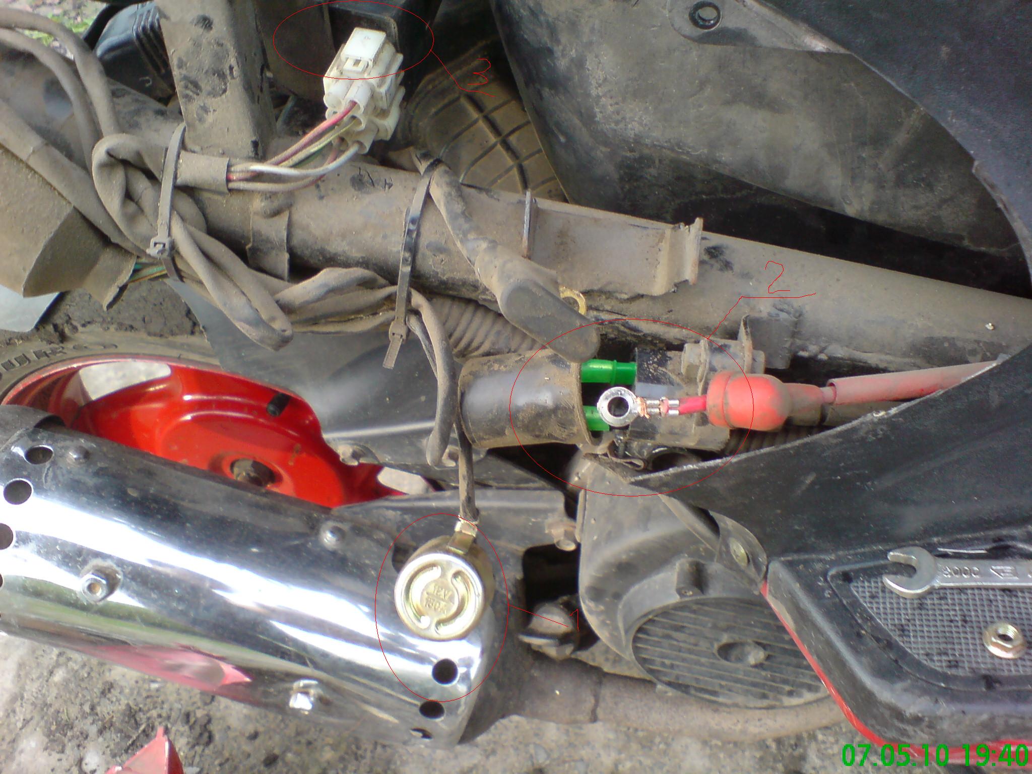

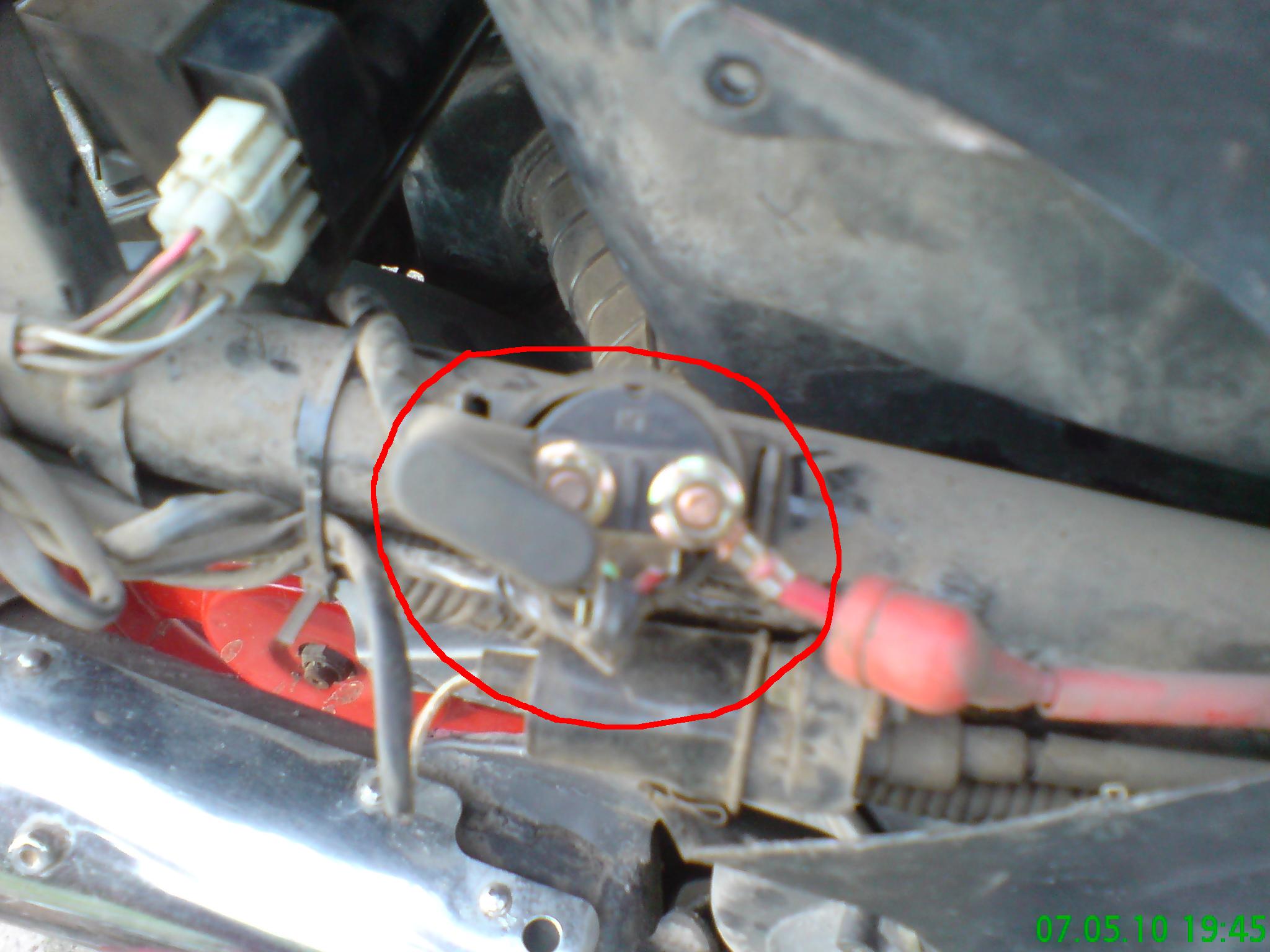

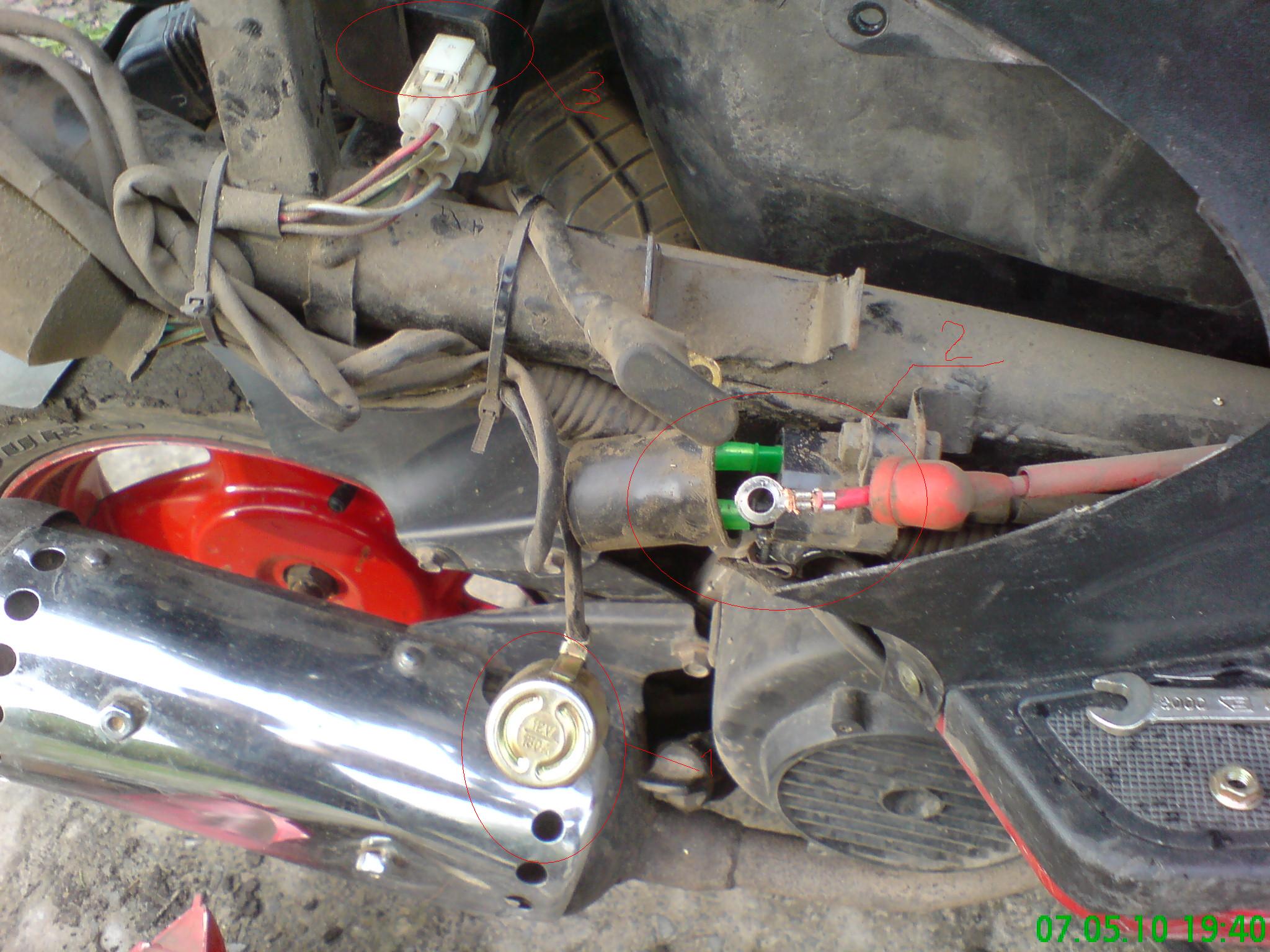

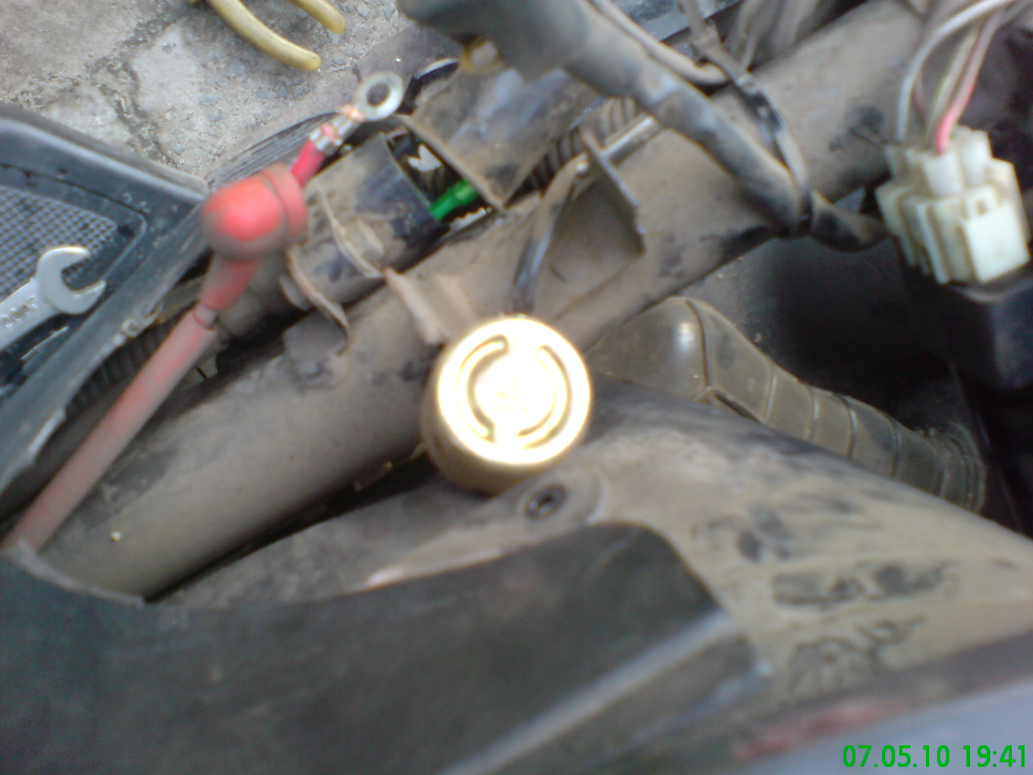

Проверил акамулятор нормальный. Сегодня заводить завелся без проблем будто ничего и небыло, но через полчаса снова попробовал дальше треск, ну я разобрал Скут вот фото.
1. Ето стартер?
2 і 3 ето что?
что делать дальше??

эта штука трещит думаю это стартер .... там где обведено это он типа там установлен, на вторых фотках он висит)
ту хрень то типа стартер?

chubs
Трещит реле стартера.
Причина - низкое напряжение.
Проверяй есть-ли зарядка.
