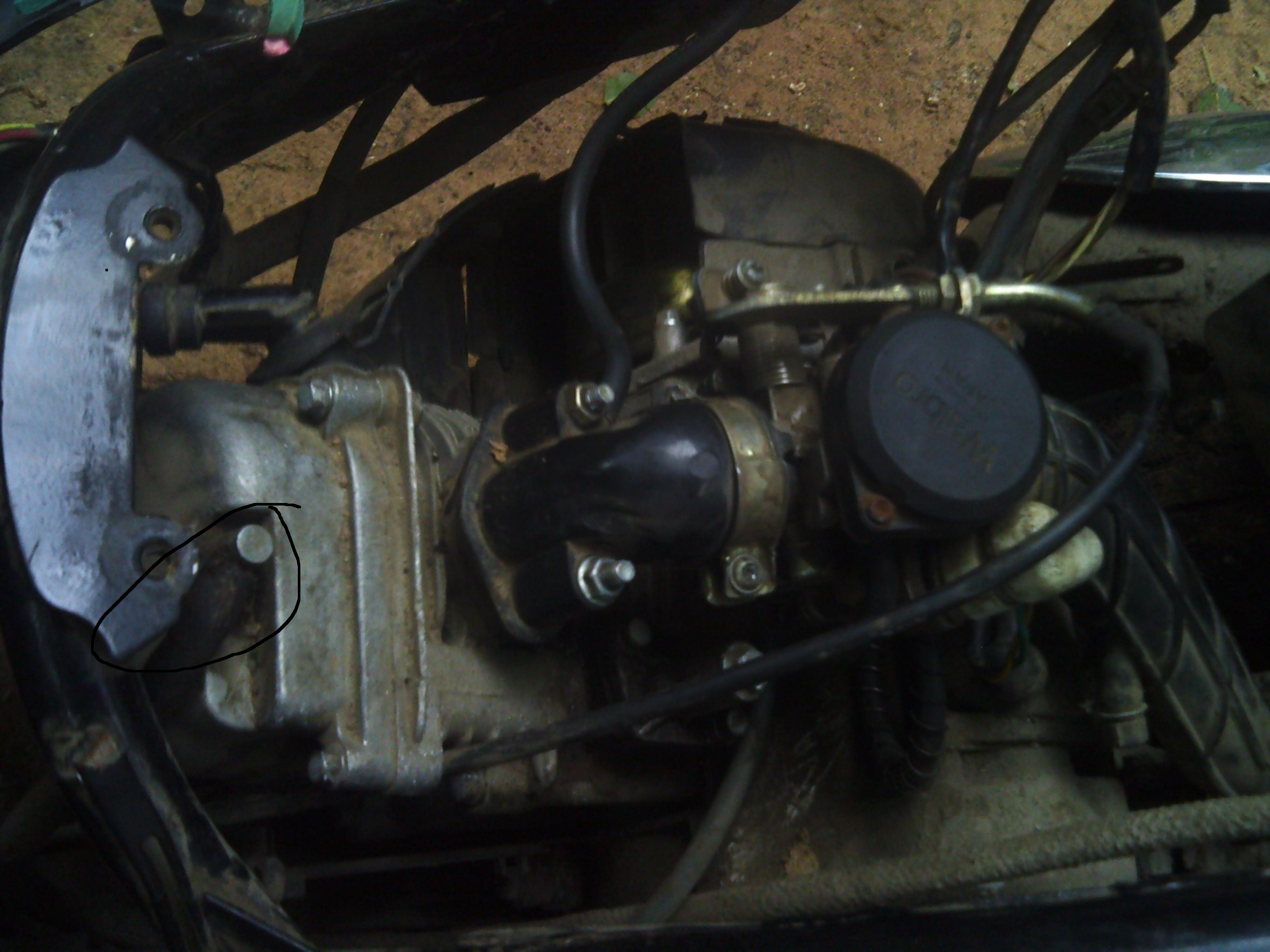

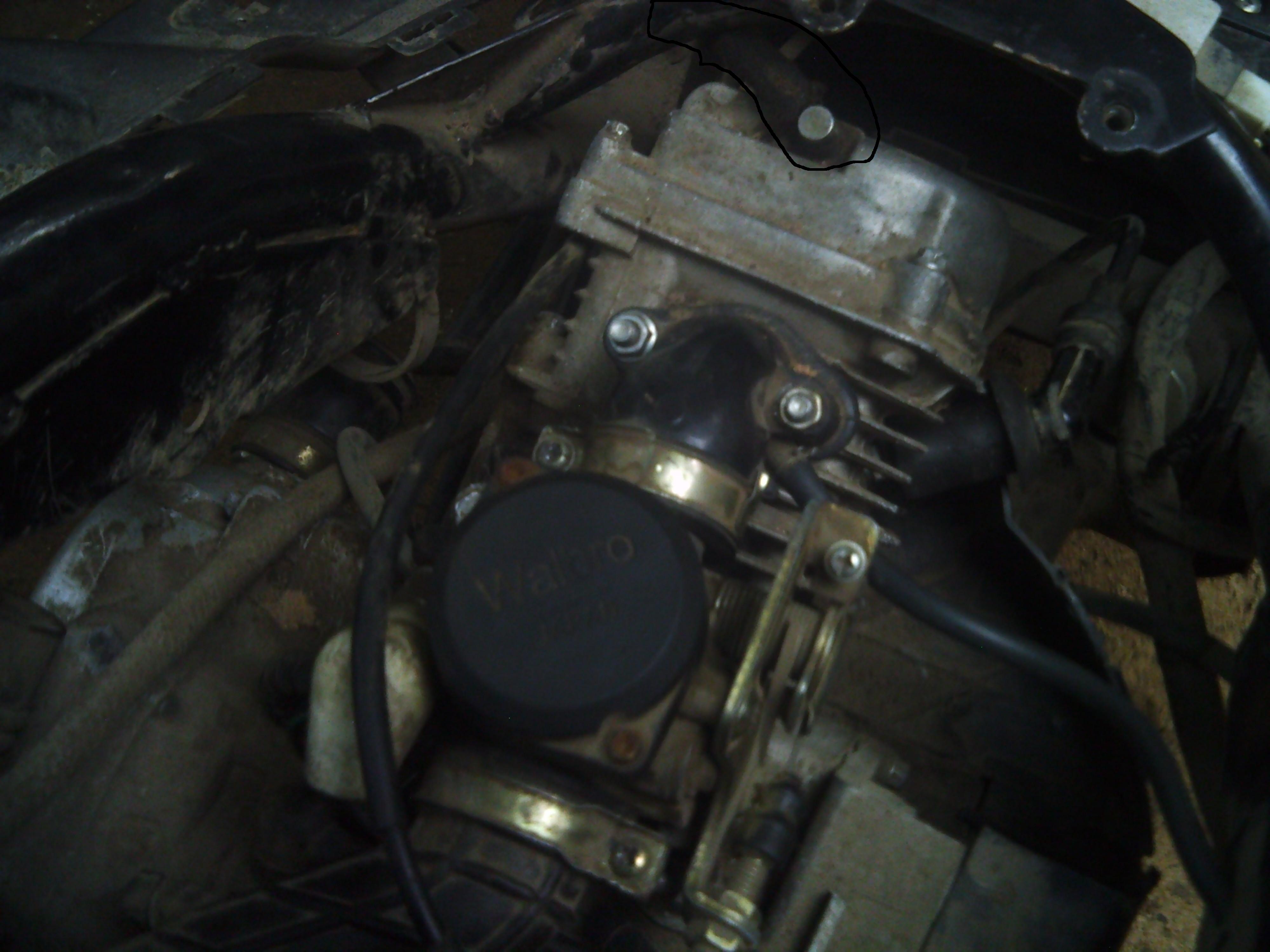

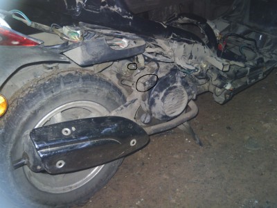

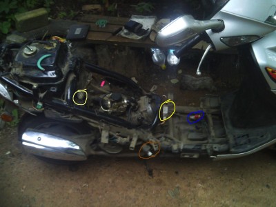

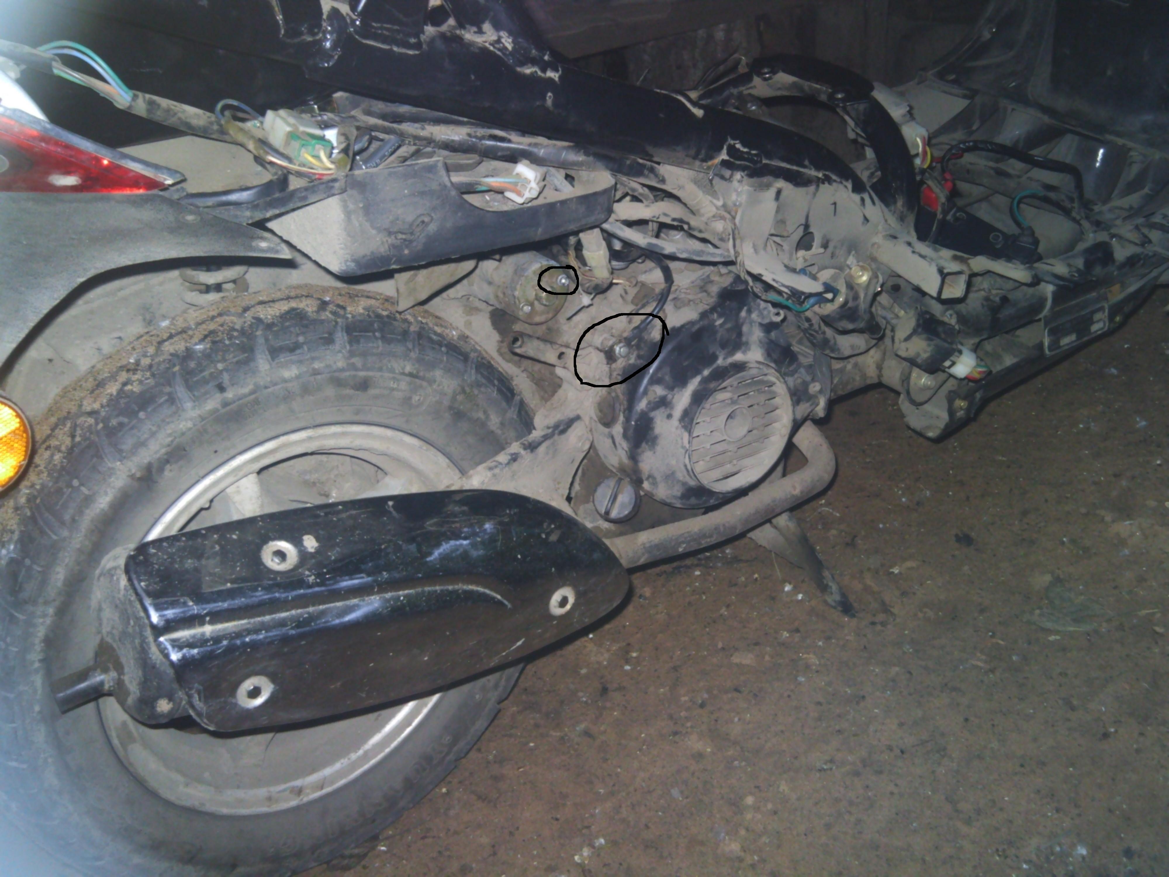

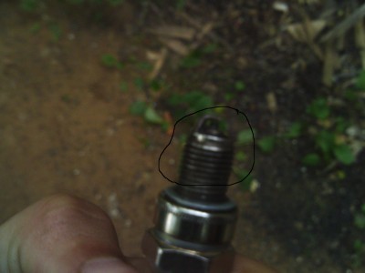

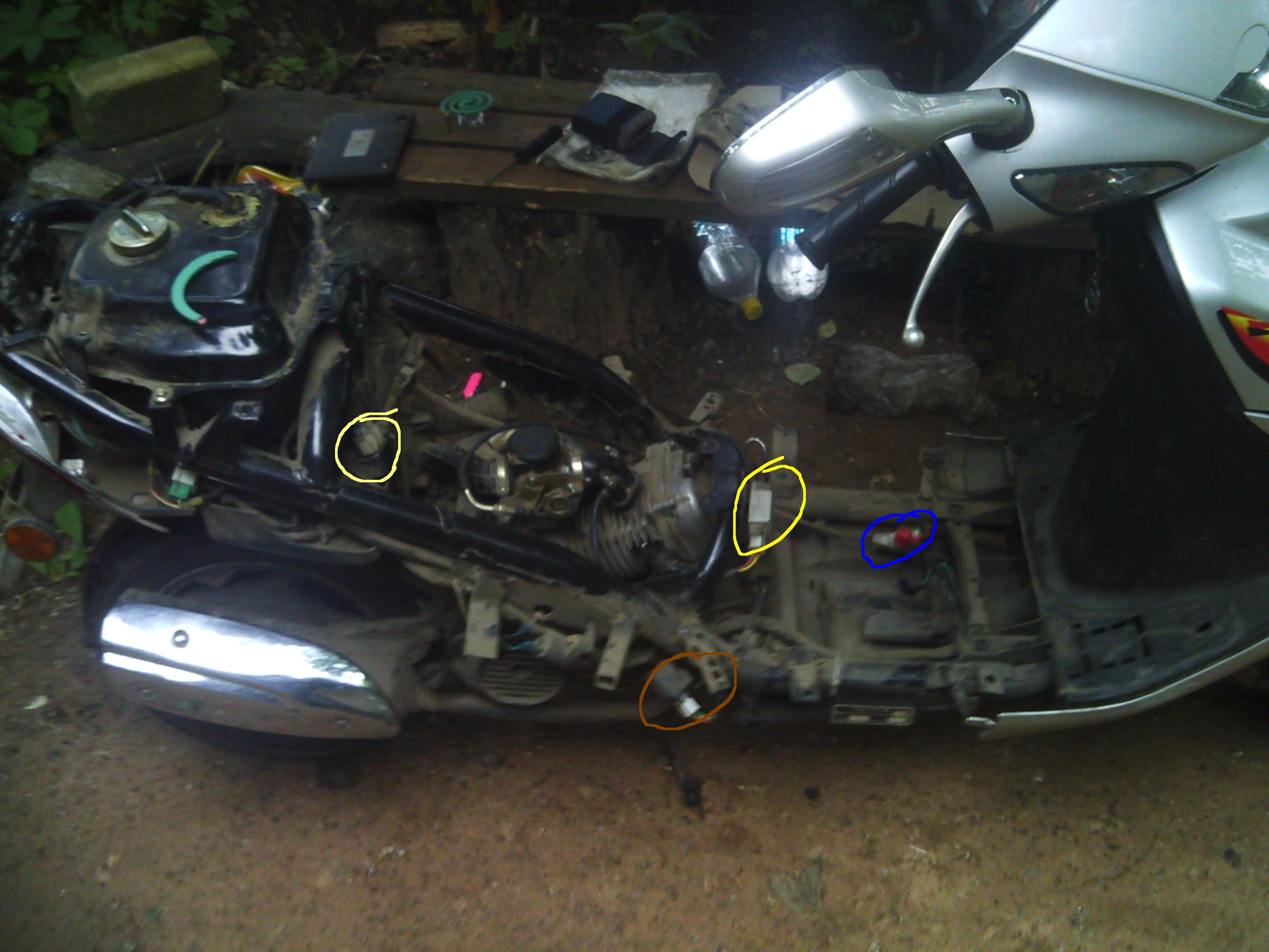

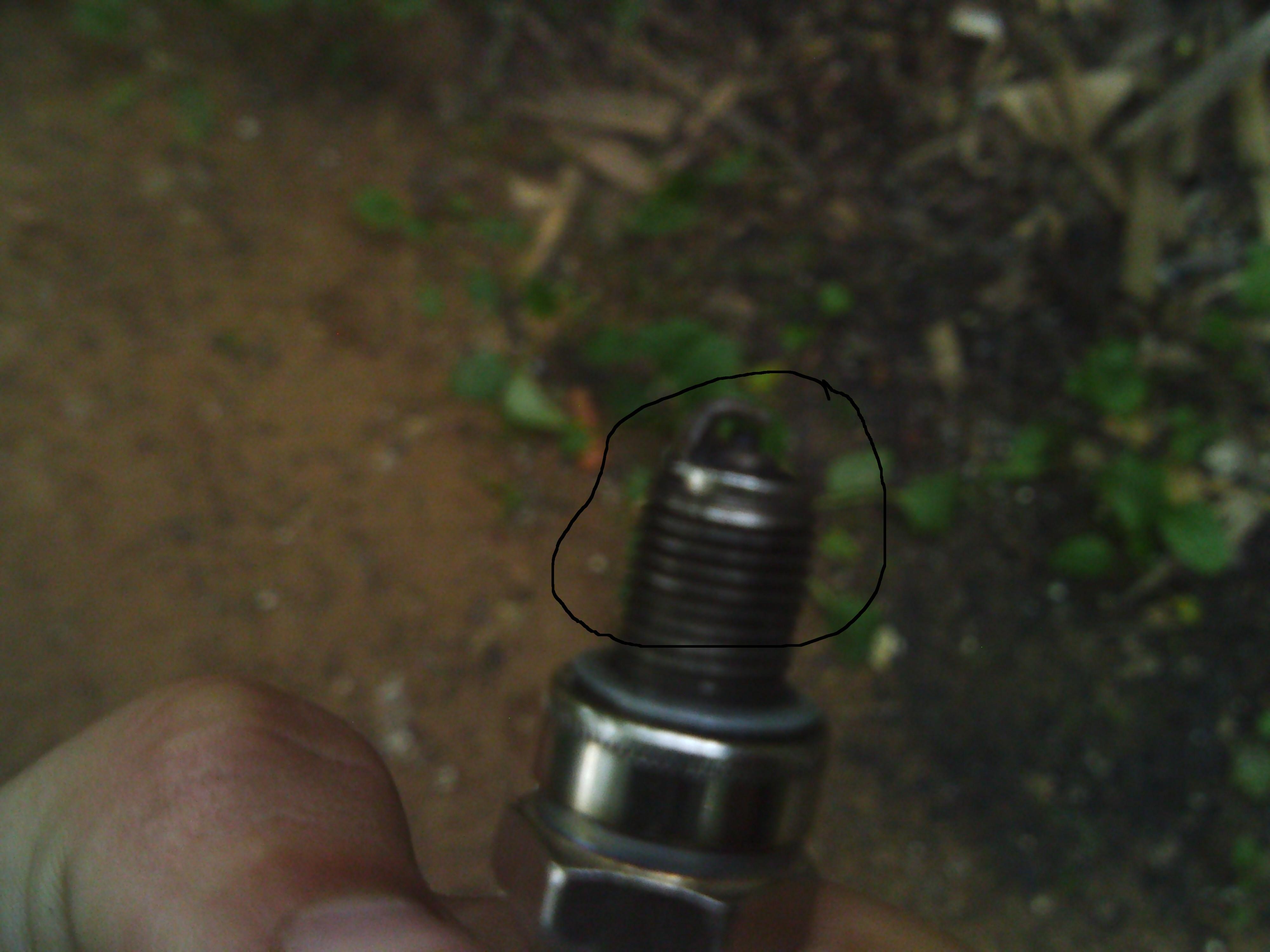

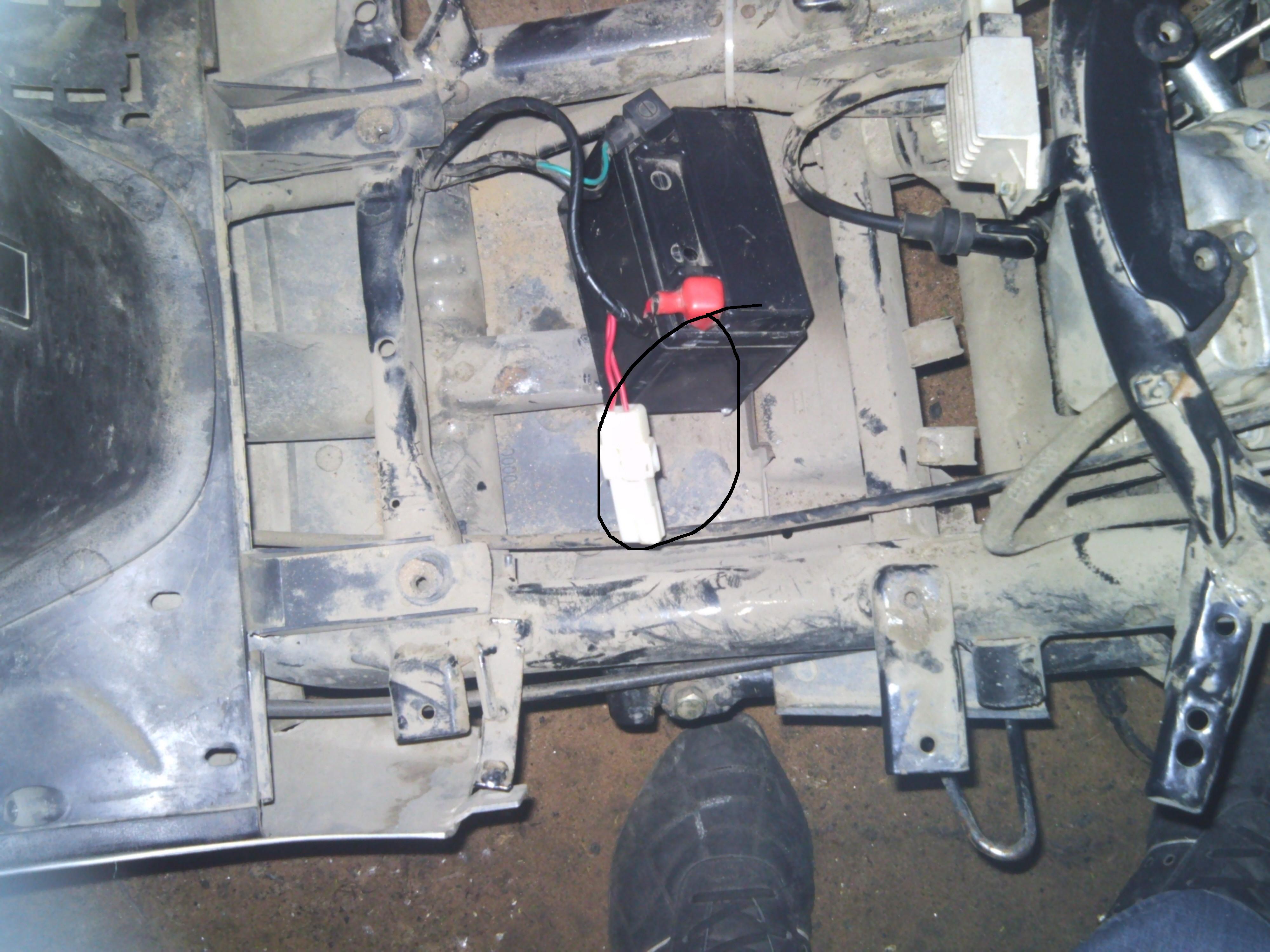

Короче щас покопался в скуте 2 часа, накопал то что походу компрессия слабая стала, даже бензин фигово качает, хотя 2 дня назад компрессия была хорошая! Массу посмотрел,контакты зачистил, и всё равно не заводится, фотки кидаю
Комментарий к файлу: вот такой нагар

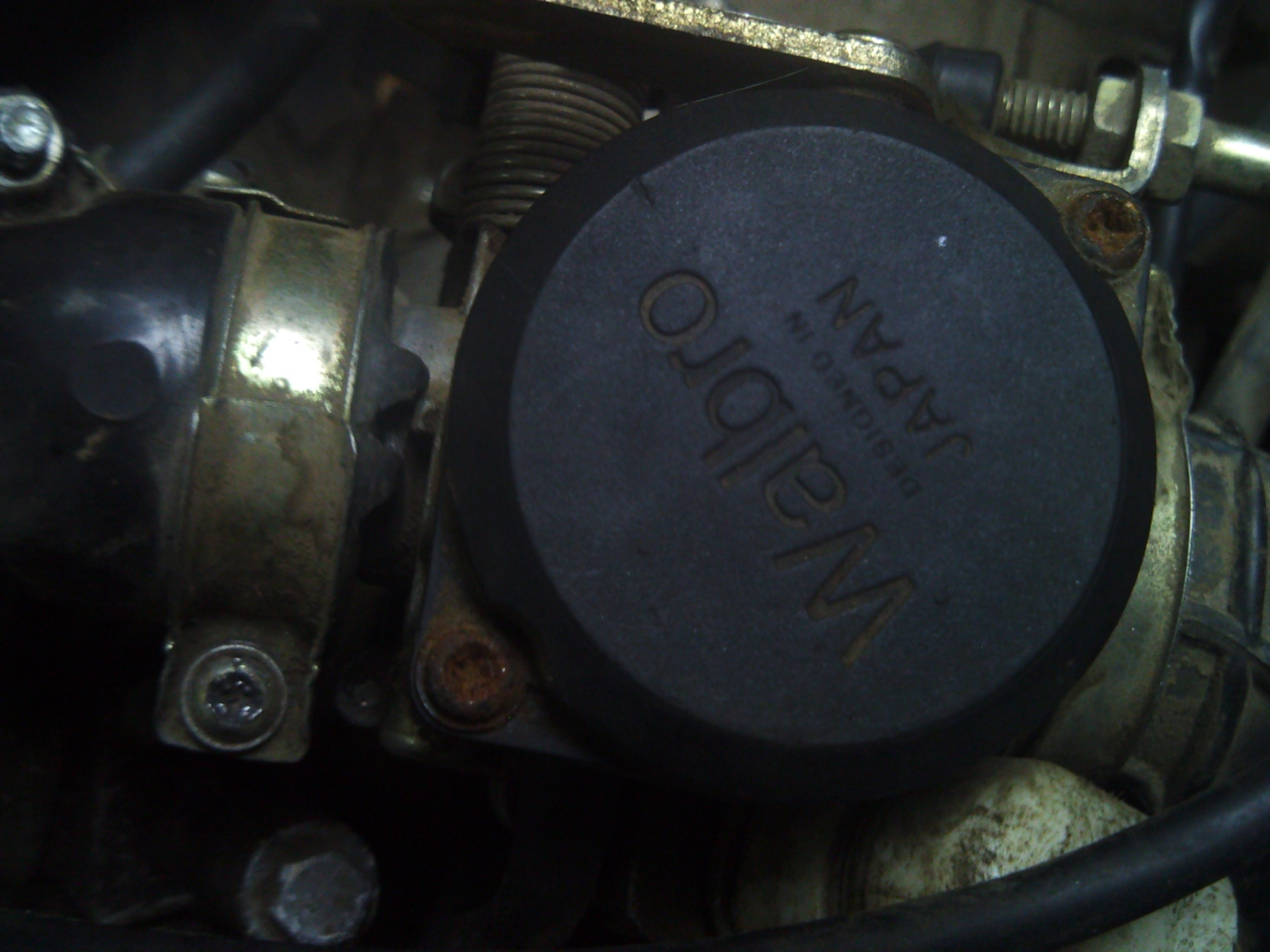

Комментарий к файлу: Синее это масса? Желтое это коммутатор? и чё такое красное, и бежевое?????
SUNP0005.JPG [ 622.03 KiB | Просмотров: 7343 ]

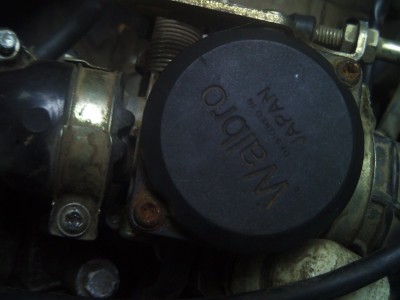

Комментарий к файлу: Чё за шланг???
SUNP0004.JPG [ 562.22 KiB | Просмотров: 7343 ]

Комментарий к файлу: что это за шланг?

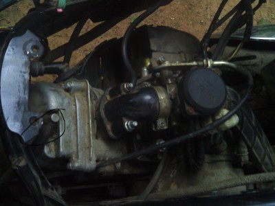

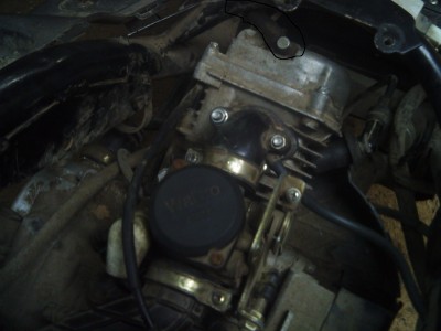

вот, и почему вот та шпилька в стартере которая обведена когда я её оттуда выкрутил, она была черная,в нагаре??? :-o ,вторую я не смог открутить....и кстатти ещё вопрос, мне не открутить крышку клапанов, торцевых головок нету, анакидным ключом чёто с места не сдвинуть,только резьбу срываю,что сделать чтобы открутились???

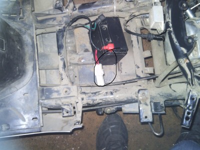

Комментарий к файлу: вот это соединение массы с рамой и двиглом???
SUNP0015.JPG [ 704.07 KiB | Просмотров: 7341 ]
Комментарий к файлу: вот масса?
SUNP0010.JPG [ 761.04 KiB | Просмотров: 7341 ]

Во первых "масса" - это минус, корпус, земля.
Во вторых, рядом с АКБ коробочка, там должен быть предохранитель, желательно целый.

где ты видишь коробочку с предохранителем??? В этой беленькой фишке 2 контакта и всё!!!! Предохранителя нету там нигде....

Там предохранитель 10А

а где тогда провод массы??? Там эта беленькая коробочка,к ней 2 провода подходят, в коробочке както соединяются, и к акуму выходит один провод с клемой.....

СообщениеДобавлено: 15 Jun 2010, 02:40
-Зазор на свече должен быть 0,6мм на фото почти нулевой!!!
-Потом нету кожуха охлаждения!!!
-Тросик газа на карбюраторе перегнут через чур сильно!!!
-Вакуумный шланг автоматического клапана болтается. Если он останется открыт, то есть не будет надет на кран, двигатель на запустится.
-На крышке клапанов, вентиляция картера.
-Стартер не трогай, пока работает.
-Синие это предохранитель
-Жёлтое это регулятор напряжения.
-Красное реле стартера
-То что ты нарисовал массой на батареи это +.
-Провод к раме во то масса.
