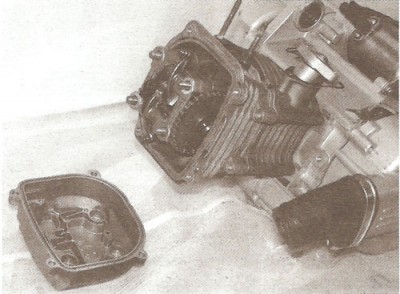

проблема была в том что была сорвана резьба свечи сделал в вертыш герметизация хорошая искра есть топливо поступает клапана выставлены пометкам и закрыты а он ни чих не пых даже при принудительном заливки топлива в целиндр

А зачем свечу выкручивал, когда резьбу сорвал? Ощим подробнее давай. Так не бывает. Ввертыш вкручивал головку снимал или на месте резал новую и ввертывал?

достался мне токим со снятой головой и сорванной резьбой (пионерский металлолом) решил восстановите с мотоциклами и мопедом получалось а с этим чтото непонятно попробую еще раз клапана отрегулировать по зазорам может поможет

головку проливал зазоры метки проверил все нормально свеча новая подозрение сальники колен вала и бобина что то искра мне не нравится

Мы когда нибудь услышим что там за мотор? Раз есть клапана, таки 4Т. Раз 4Т сальники коленвала на работу топливной системы не влияют, они НИ ПРИ ЧЕМ! Он вообще не перхает или как? Если вообще меняй свечу на новую.
Заодно и провод ВВ. Система зажигания родная? Ротор-статор? Компрессия есть? Упирается?

вообще никаких хлопков ничего генератор радой компрессия есть провод вв родной свеча новая двигатель как на фото
+есть компрессия как я понял,-ТАК НЕ БЫВАЕТ!
Шпонка есть под ротором гены на валу(может предыд хозяин потерял)? Искра вовремя, в ВМТ?
Плесни в цилиндр 2кубика и заводи с пустой поплавковой. Перхнет хоть раз?

Не перхнёт. Скорее всего невыставлены фазы газораспределения (или выставлены неправильно....)
