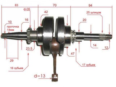

Возможно банально на звезде коленвала цепь не верно стоит, я как-то писал про такой косяк при сборке.
Я тоже об этом подумал, и даже приготовил картинку. Но потом решил выяснить что у него за двигатель.
kolenval-139qmb-big_enl.jpg [ 25.95 KiB | Просмотров: 9438 ]

в двигатель залез потому что кольца залегли и цилиндру пипец пришел для тех кто не понял когда собирал двигатель без натяжителя цепи цепь туго входила цепочка стоит вот справа на 2 звездочке там и стоит она где на фото показано 17 зубьев
